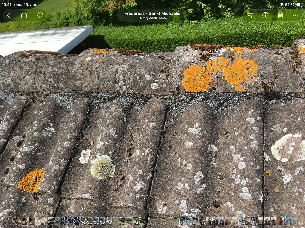

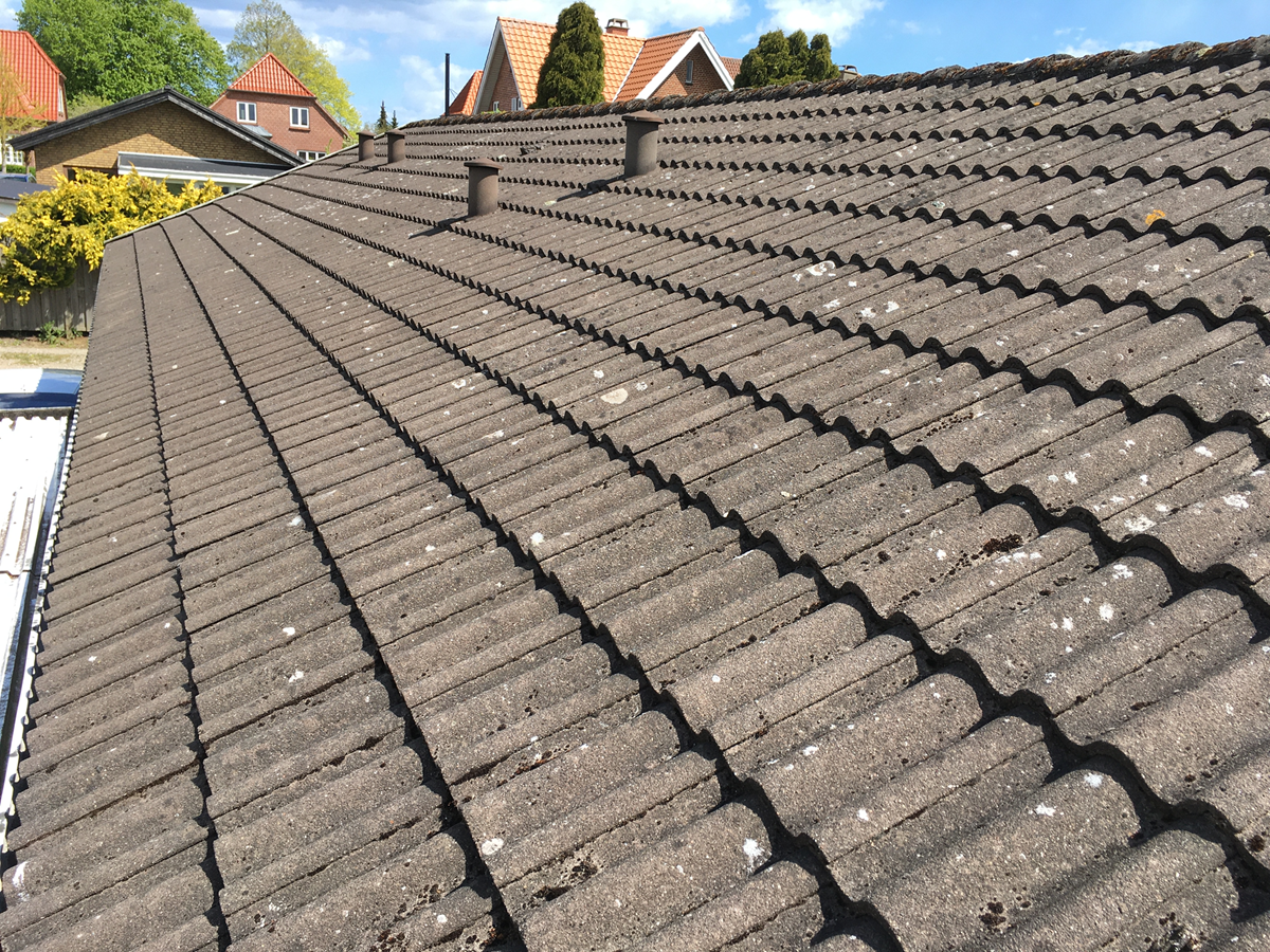

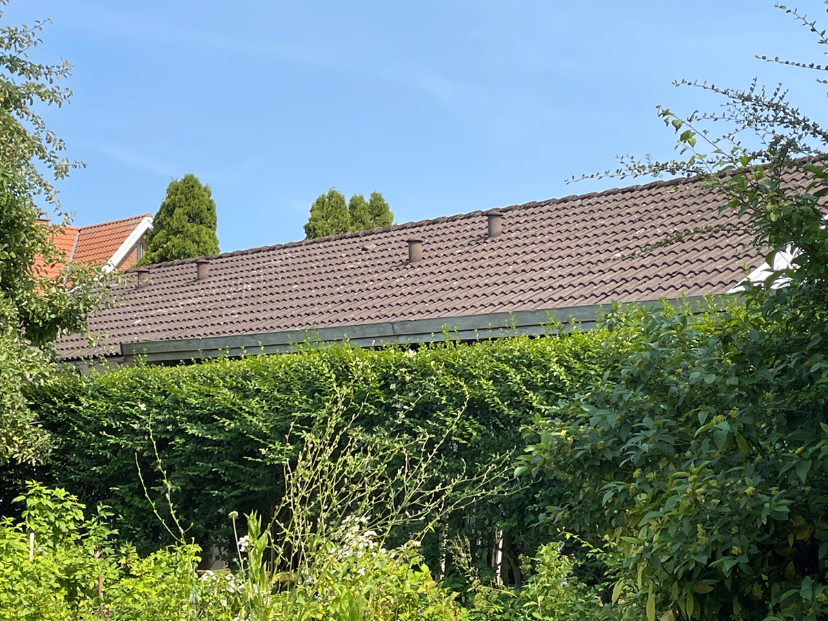

….tilføjer et par billeder, der nok fortæller at jeg som start skal højtryksspule taget inden maling
Højtryk ødelægger mere end det gavner!
Du skal endelig ikke højtryksrense taget!
Det skader tagstenene og du risikerer at sprøjte vand ind under/mellem stenene. Og er du 100 % sikker på at dit undertag er tæt?
Hvorfor ikke prøve et firma som ​kan rense det med kemi, det kan fjerne mos, alger ​osv og koster stort set ingen ting, der er typisk ikke de store fordele i at male. Det er dyrt og jeg tvivler på det forlænger holdbarheden.
Allerførst en algebehandling, og så vente mindst et år. Så er de mos og alger slået ihjel og  fleste klumper faldet ned.

 Synes det ligner Danflok , som ikke har undertag..
Holdbarheden på taget ændrer sig ikke ved at blive malet. Så man kan ikke svare på om det kan betale sig. Malingen på et vandskuret hus kan holde 10-15 år. Det er nok noget af det samme her. Men det vil være fyldt med alger længe inden.
Jeg forstår ikke hvorfor at det skulle være et problem at ​højtryksvaske det inden maling. Overfladen bliver mere ru, men det kan de fleste malingstyper godt lide. Man skal selvfølgelig passe på ikke at ødelægge understrygningen eller hvad der nu er i samlingerne.
 Det er nemlig rigtig, det er noget sort tykt masse de er lagt i. Jeg er glad for ikke at slås med et plast undertag. Og ja det er tæt. Lennart kan du fortælle lidt mer omkring Danflok, som du nævner.
