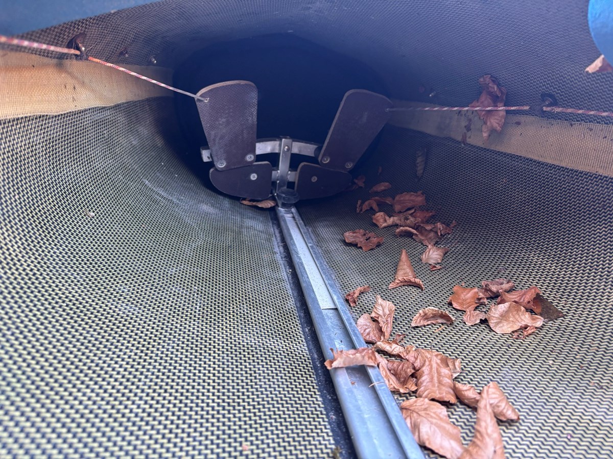

Når jeg trykker på "pedalerne" går det hele meget trægt og jeg kan ikke rigtigt styre roret ad den vej.
MEn hvis jeg tager fat på roret udefra og vrikker den fra side til side så går det fint nok, men igen - meget trægt.

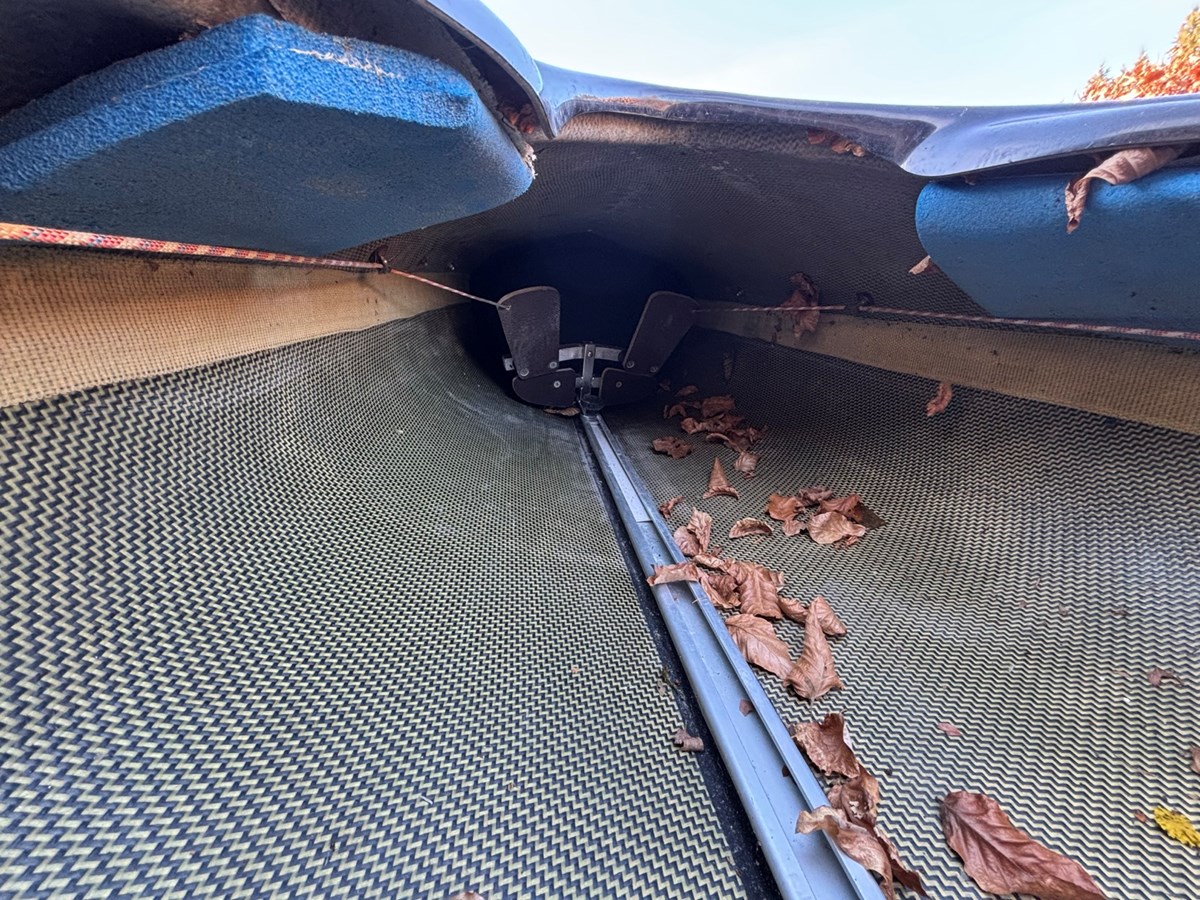

Styresystemet er et to-delt system: Snor foran og stålwire bagi.

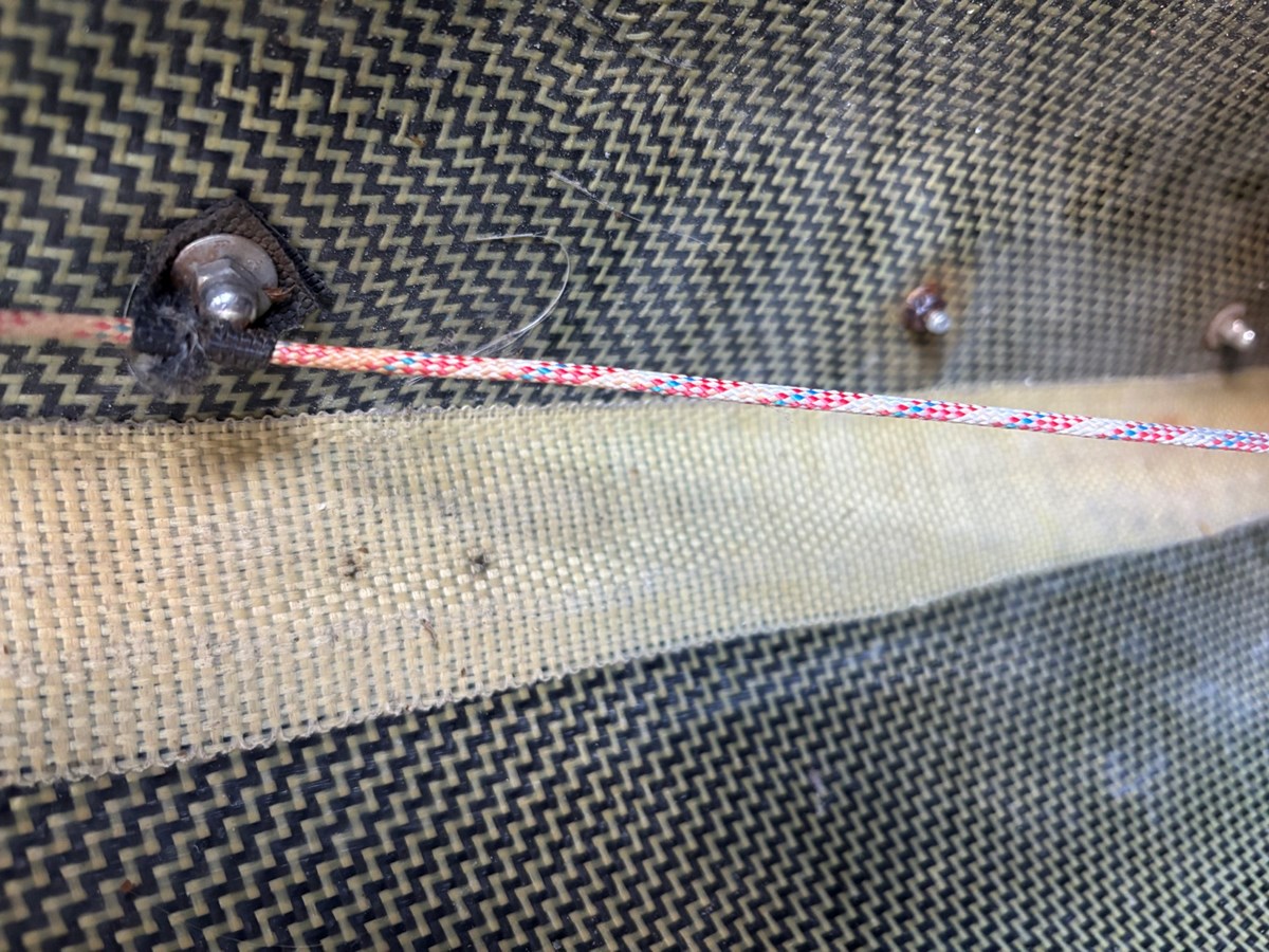

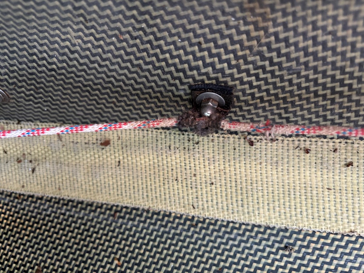

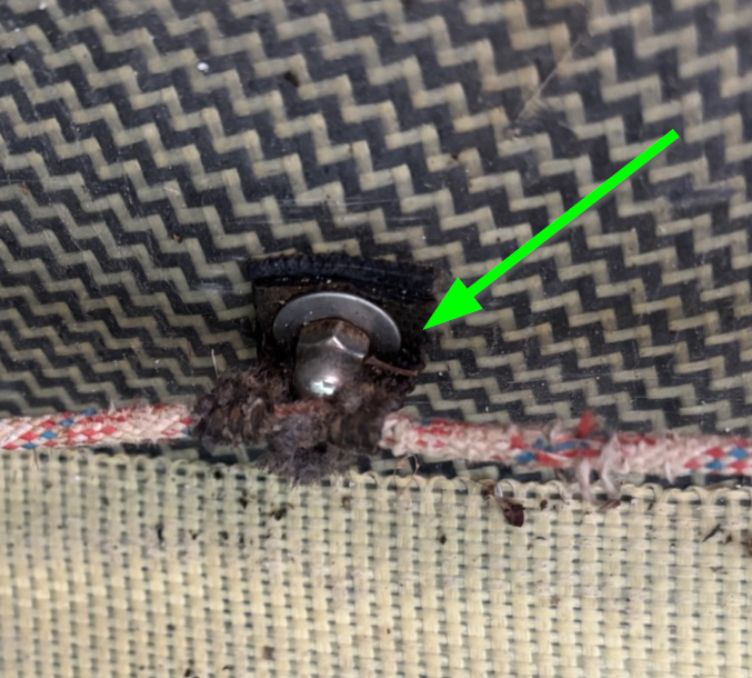

Snoren foran går igennem nogle føringer/øskener (se billede med grøn pil)
Disse ser ud til at være meget slidte. Og sikker derfor det hele går så trægt. Det ligner for mig bare en nylon-strop der er foldet en gang og så er der sat en skrue igennem. Er det den rigtige måde at lave den slags på?
Jeg forestiller mig at snoren hurtigt vil slide sig ind i og det bliver trægt igen... Findes der en smartere løsning?

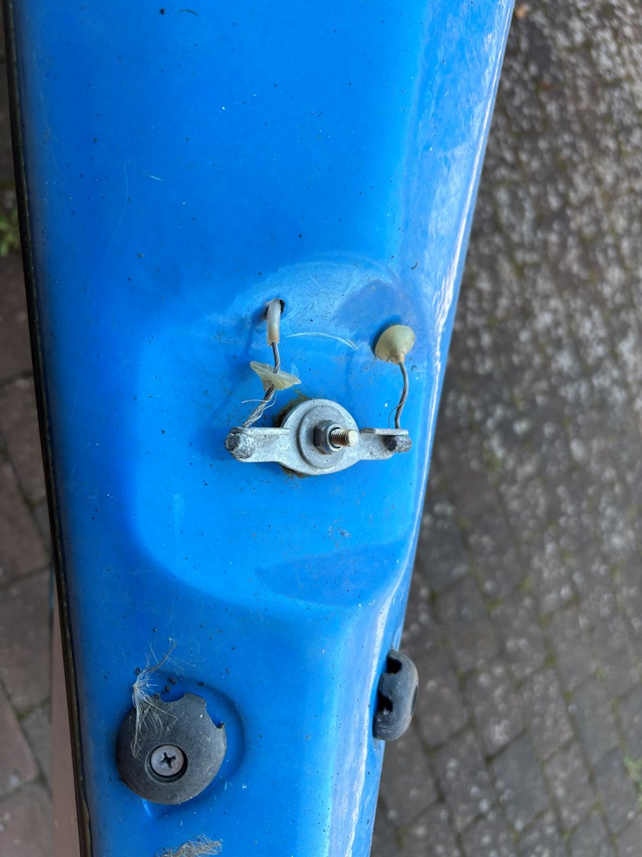

Hvis jeg går med løsning 2 så forestiller jeg mig, at jeg bare kan køre snoren igennem hullerne bag på roret hvor wiren lige nu går igennem. Så kan jeg binde en ottetalsknude på den anden side af hullet. Er det den rigtige måde at gøre det på?
Jeg går ud fra, at jeg skal stramme det hele ret meget op, så der ikke er slør i det og sikre mig at roret står nøjagtigt lige.

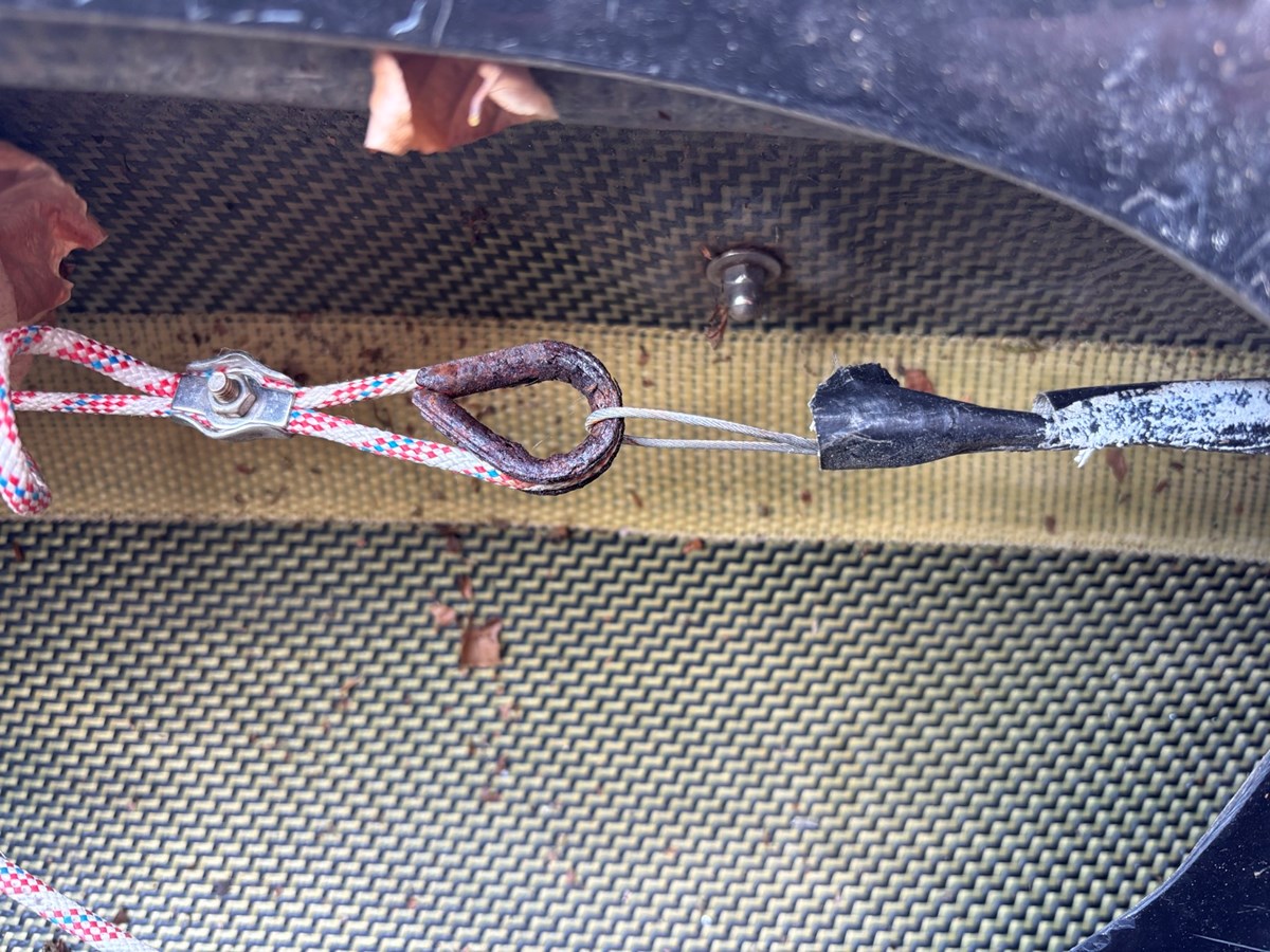

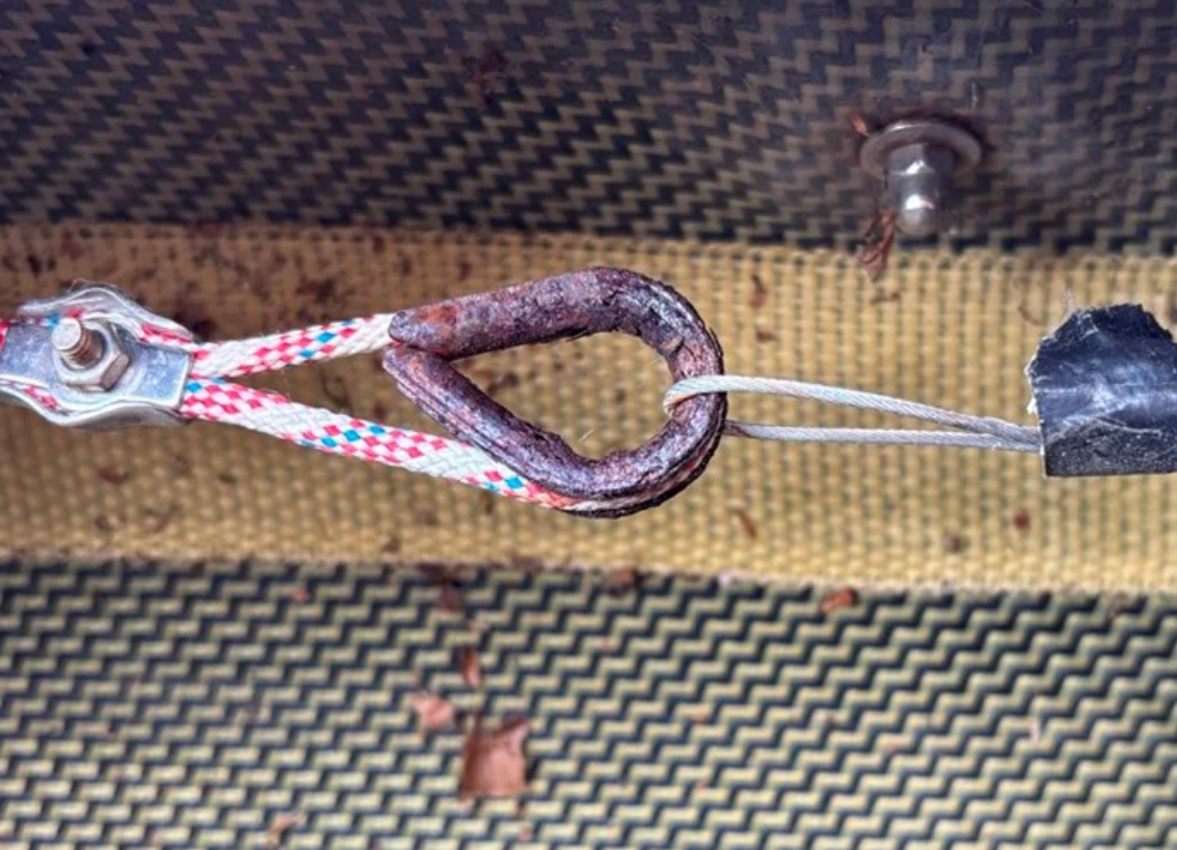

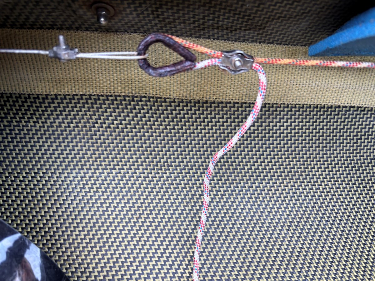

Den rustne dims på billedet herunder: Hvor vigtig er denne del? Jeg har ikke kunnet finde en sådan. Hvis det er for at wiren ikke skal gnave ind i snoren så kunne jeg måske bare bruge en lille karabinhage eller nøglering i stedet?
