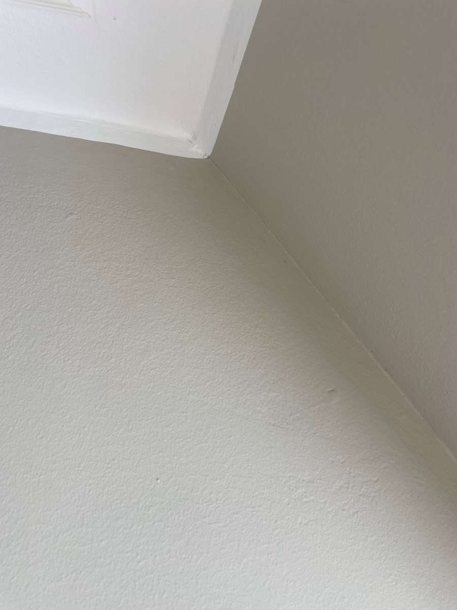

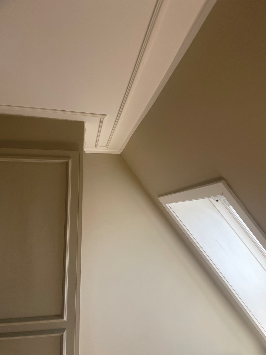

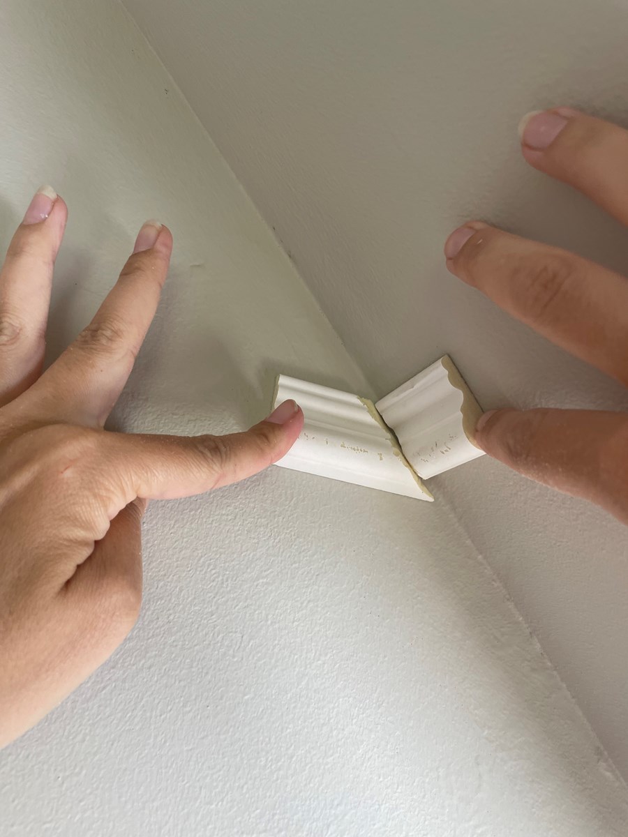

Jeg er ved at sætte lister op i vores soveværelse, men jeg har problemer med sammenføjningen i hjørnerne, hvor skråvæg møder vertikal væg.
De tre billeder viser hjørnet, mit hidtidige forsøg på at splejse dem og hjørnet set fra afstand.
Indtil videre er mit bedste bud at snitte dem til på øjemål og rette op med fuge, inden vi maler. Jeg er dog i tvivl om det kan blive rigtig godt.

Det kan jo ikke lade sig gøre at de to lister rammer hinanden i en hjørne der er 90grader i den ene dimension og 45grader (eller 135grader) i den anden så det bedste er nok at file den ene ende til så den kommer til at passe.
Hej perhans. Det var også den model, vi arbejdede videre med, og det fortsætter vi så med, hvis der ikke er bedre alternativer, som du skriver.
