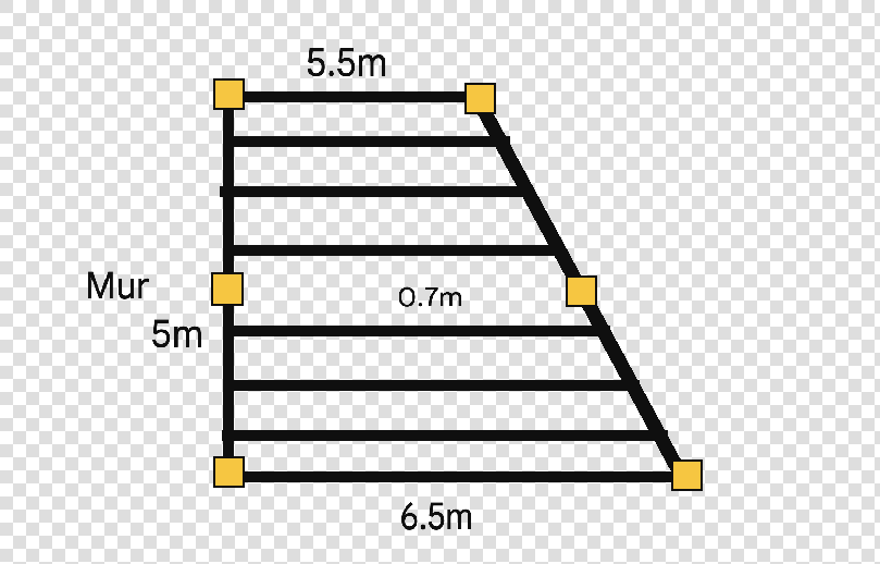

Jeg skal til at bygge en carport og vil lige hører jer eksperters tanker.
Carporten er trapez på 30m2 med mål som på den grove skitse vedhæftet her, og jeg tænker at ligge sinus/trapez tag på.
Jeg tænker:
Stolper: 97×97 mm
Remme: 47×300 mm C24 (hak i toppen af stolpe og boltet fast)
Spær: 47×300 mm C24
Spærafstand: ca. c/c 700 mm
Lægter: efter trapezpladeproducentens krav
Taghældning: 60 cm fald over ca. 5,5 m, højde på de lave stolper (væk fra huset 2.4 m)
Jeg tænker at sætte den ene rem fast på husmuren (det er mursten, så bolte og kemisk anker), og understøtte med stolper
Bruge bjælkesko til alle spær.
Skråbånd på stolperne der ikke sidder op mod huset.
forstøbte carport beton fundamenter i B13 x L19 x H64 cm
er der noget jeg overser? er noget tåbeligt eller direkte forkert?
