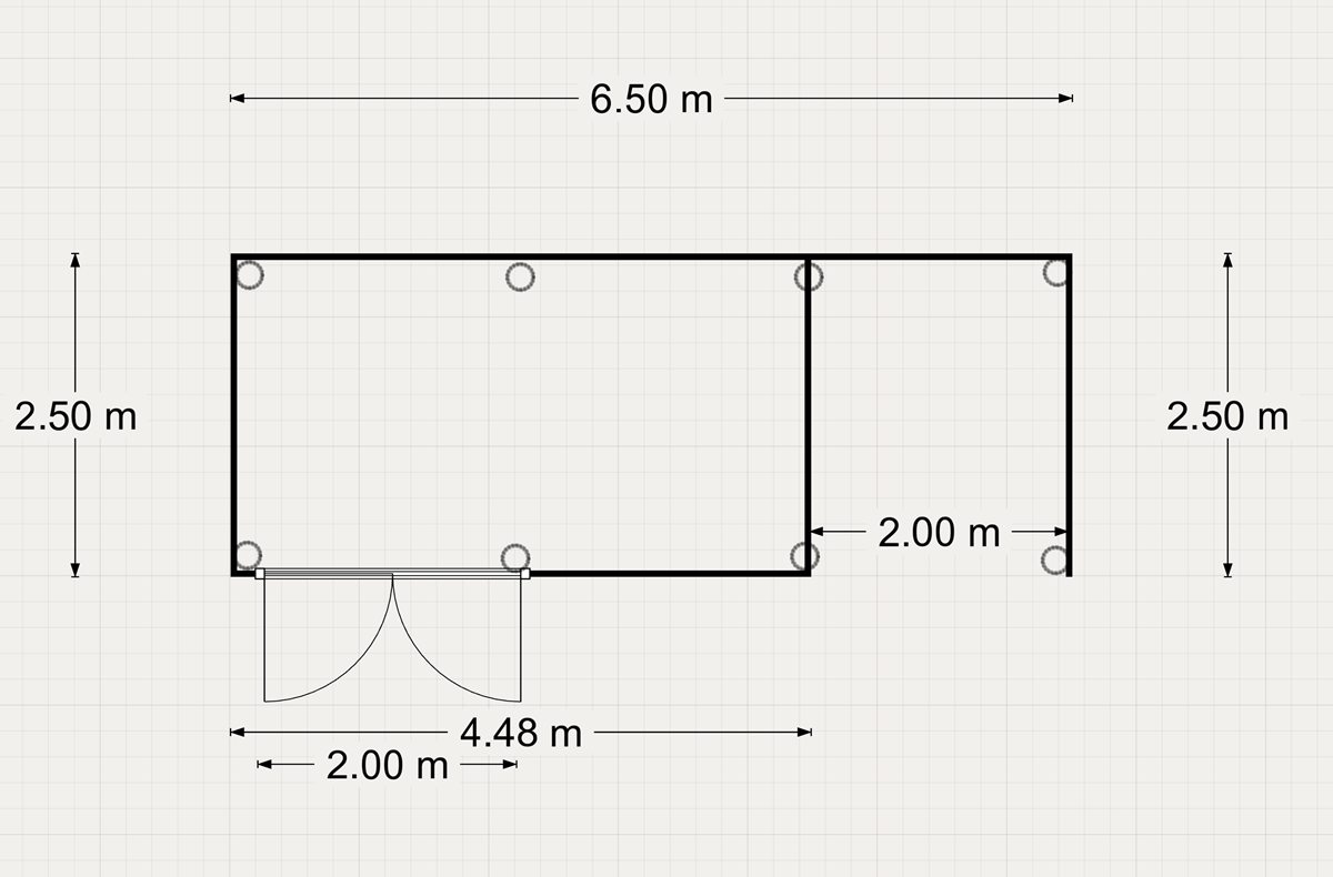

Jeg har et sommerhus i sverige hvor vi skal have bygget et skur på ca.16m2. Vi har nogen til at bygge grundkonstruktionen til os som også har bygget en tilbygning til os tidligere. Vi er blevet lidt uenige om underlaget  . Vi vil hest have fliser, men da grunden falder hen mod skuret vil de gerne bygge trægulv hævet over jorden. Skuret er til en havetraktor cykler værktøj mm (ikke elværktøj) og vi ville gerne kunne køre direkte ind.

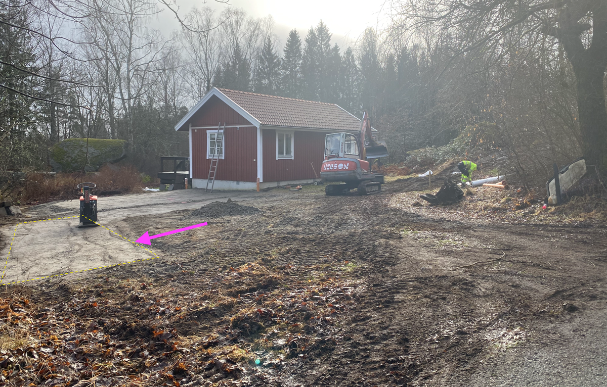

Vi fik klargjort området da vi lavede tilbygningen så der er gravet jord af, lagt ukrudtsdug og stampet grus. Det er planen at lave punktfundament til det.

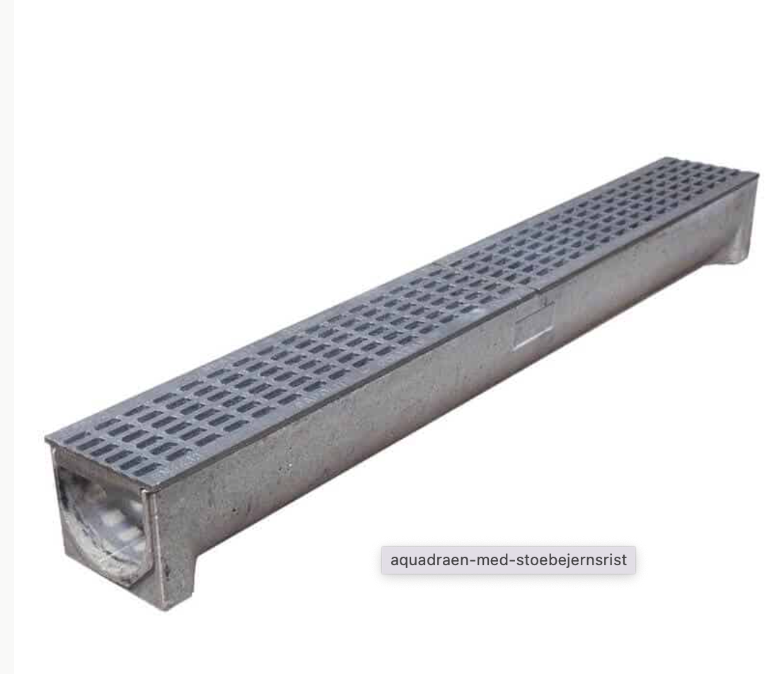

Vi overvejer at sætte afvandingskanaler med riste rundt om skuret som kan lede evt. vand væk, men jeg er blevet meget i tvivl om det nu. På bagsiiden af skuret går grunden 1-2 meter ned og vi tænker vi vil lede vandet den vej..

Jeg har vedlagt billeder af grundplan og det skur som vi kopierer i en lidt større udgave og med en beklæning som på vores hus. Der er også et billede af placeringen fra da de gjorde klar til tilbygning. På forhånd tak!

tror I ikke at en hestesko rundt om skuret med riste kunne lede evt. vand væk?
I Sverige med skiftevis sne, frost, tø etc risikerer du at renden fyldes med frosset 'tø-vand', så kommer der sne, og så tø, renden er stadig fyldt ned is. Hvor løber vandet så hen?
