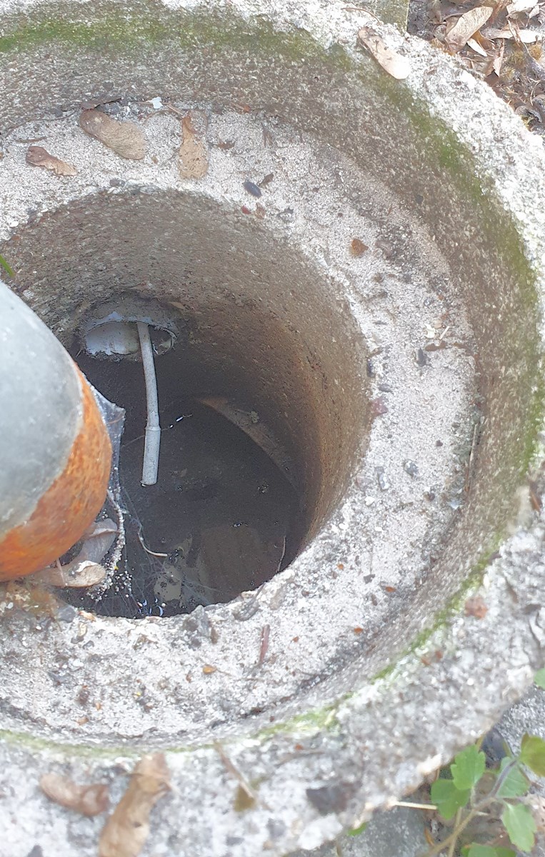

Nedløbsbrønd
.... hedder det sådan? Se billede.
Må man selv rode med det?
Nedløbsrør fra tag ses til venstre, dernæst afløb fra varmepumpe, og endelig udløbet, som er det, det handler om - det løber lige nu bare ud og ender under jorden, men jeg vil gerne have det til at løbe ud lidt højere oppe, så jeg kan lede det til et regnvandsbed.
Der skal vel ny brønd til?
Hvis det ikke er tilsluttet offentlige kloak kan du vel gøre som du vil, ved ikke om afløb fra VP skal ledes til spildevand?
Ellers er det vel bare at lave et hul længere oppe hvor du hellere vil have det ledt ud og så fylde op med beton til lidt under det niveau, bliver ikke 100% tæt men sikkert ok til lidt regnvandsudledning.
/BOFH
VP er bare kondensvand.
Hvis man fylder beton i bunden, så skal man vel bare rense lidt oftere for blade o.l.?
der burde være en vandlås på udløbet , den studs der peger op forlænger du bare , så får du det i den højde du vil
vandet i tagbrønden kommer bare til at stå tilsvarende højt
Nåja, det er rigtigt. Tak
