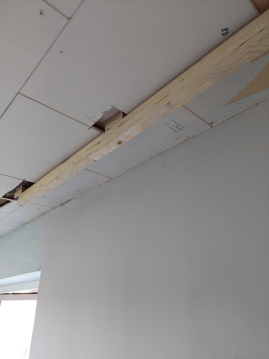

Er ved at sætte forskalling op til troldtekt, loftet skal sænkes lidt, det bruger jeg kerto strøer i 40 x 63 mm  de er et nemme at arbejde med og er rimelig lige, de kommer op med cc på 850, og så høvlet forskalling 22x100mm på tværs med cc 600.
Jeg saver hul i det gamle gipsloft for at klodse op direkte på spærene, orker ikke at pille gipsen ned, for så ryger alt isoleringen på loftet også ned.
Lyder det rimelig nok ??
Så et sidste spørgsmål da det skal passe med spærene sidder den sidste kerto strø 250mm fra vægen, vil det være for langt til den høvlede forskalling at svæve frit ?
Så kunne en mulighed jo være at skrue en kerto strø fast på vægen..
Efter nærmere eftertanke slipper jeg ikke for at sætte noget på vægen, ellers bliver det ikke til at fastgøre dampspærren.

Der var en dampspærre, men den er pillet ned sammen med det gamle loft og isolering, og der er ikke yderligere dampspærre i .
