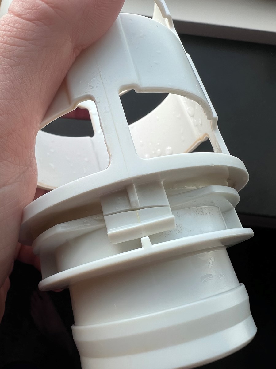

Vi har et toilet som løber meget langsom nærmest hele tiden - dog uden at vandmåleren kan registrere det og at toilettet tager nyt vand ind.

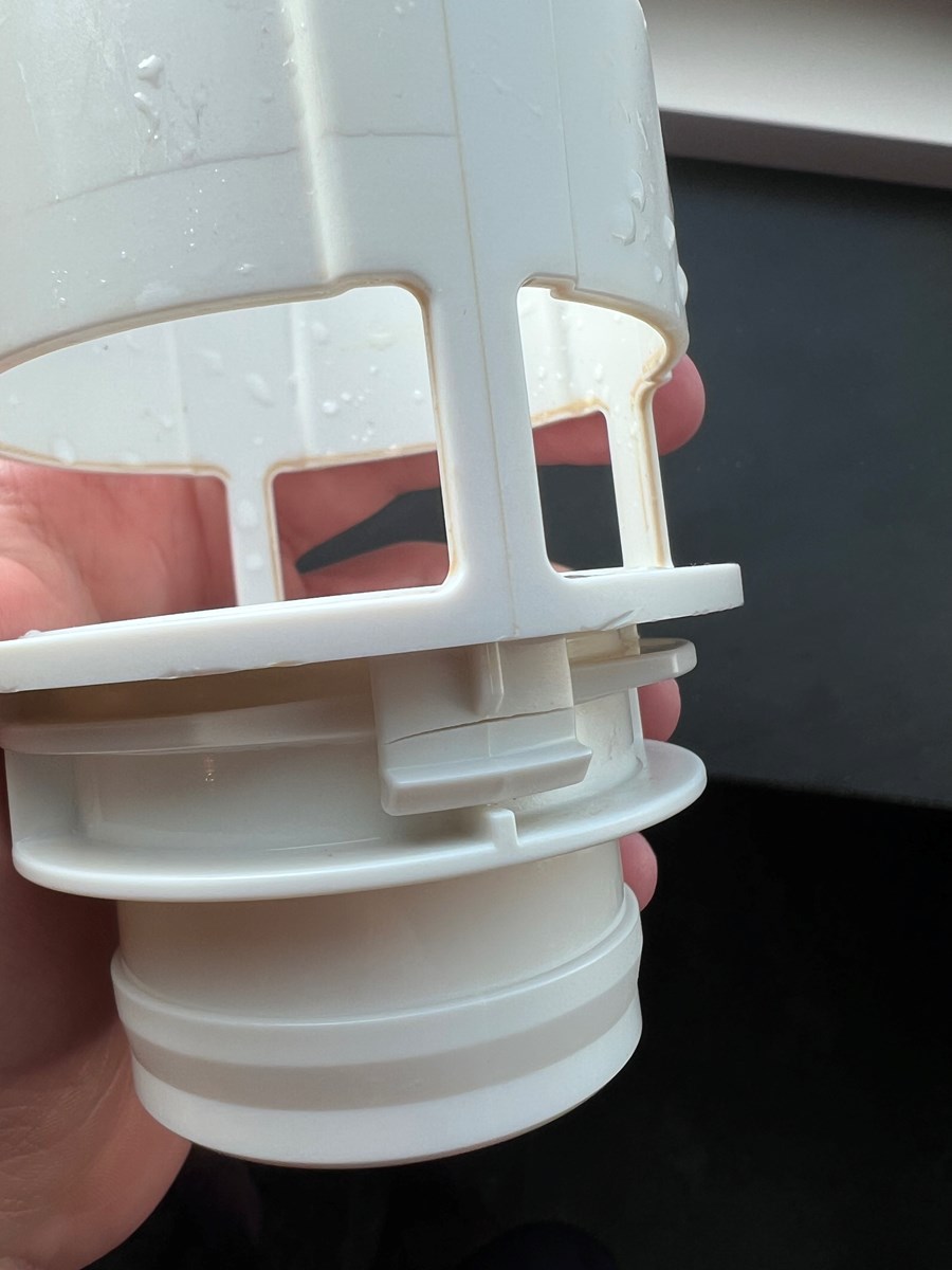

Jeg har udskiftet pakninger uden held men kan du se at de små “klips” i bassinet er knækket.. Kan det være derfor det løber? Eller er der nogen gode bud?
Jeg kan ikke genkende den del du viser. Men de låseklemmer, der er knækket har en betydning.
Hvis toilettet løber kan det både skyldes udløbsventilen, men indløbsventilen skal også være tæt. Hvis det er det sidste, der er problemet, vil toilettet ikke løbe lige efter at man har skyllet ud, men først når cisternen er fuld.
