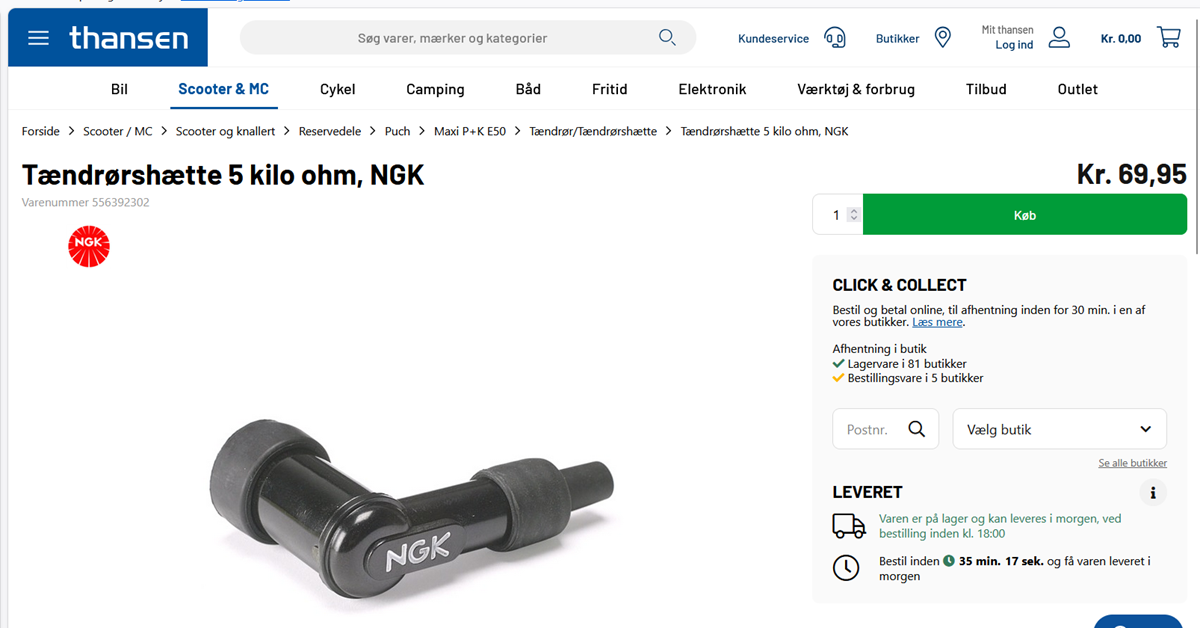

Jeg ha en Texas havefræser hvor tændrør hætte er smuldret inden i. Med et stykke kobbertråd fra ledning og hen til ny tændrør starter og kører den fint, men det er jo ikke ok i længden. Jeg ser flere typer hætter hos T.hansen 5 kohm 1 kohm osv Den nuværende er med metal yderkappe, men ellers ikke nogen identifikation.
Rettelse:
OK nu ser jeg ordentlig efter, og så kan jeg se at der står HYEC 5 kohm på den originale. Så det indskrænker da valgmuligheder
Men hvilken er bedst ?

Metalkappen er for yderligere radiostøjdæmpning, ligesom modstanden i tændrørshætten.
Maskinen er er ligeglad om der er støjdæmpet eller ej, men det kan forstyre radio og tv i nærheden.
Jeg ville vælge en uden metal men med støjdæmpning på 5 kohm
(thansen har også en med metal, til ca. den dobbelte pris)

Fik købt 1 som vist men med lidt længere hals. Tændrør sidder et godt stykke inde over karburator. Og ja den startede som den skulle ved 1. ryk i snor.
