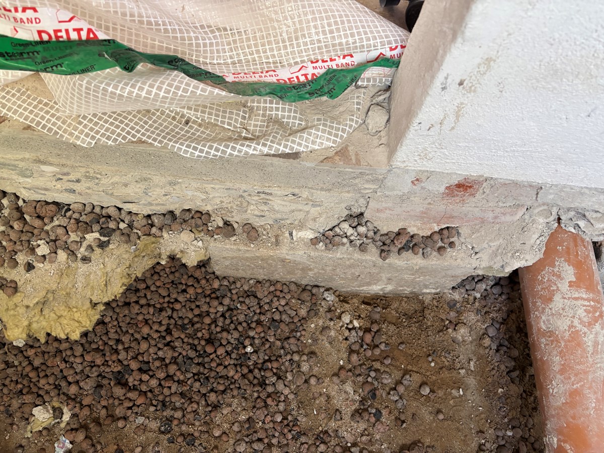

Hej. Jeg er igang med mit badeværelsesgulv i kælderen.
Min ide var  først at lave badeværelse og senere lave resten af kælderen. Bryggers og disponibelt rum.
Der skal laves ny isolering og gulvvarme i det hele.
Udover det sænker jeg gulvet omkring 5 cm for at få 230 til loft.
Er det ok at lave badeværelset først og så senere lave resten?
Her tænker jeg jo på den overgang der bliver mellem de 2 betongulve.
Jeg havde tænkt at lave en dilatationsfuge med et tynd stykke kantisolering og så støbe videre derfra.
Men nu er jeg sgu blevet i tvivl om det er en dårlig ide og om jeg alligevel skal banke det sidste gulv op ( ca 25 kvm ) og lave det hele i én omgang.
Billedet viser der hvor jeg har skåret det gamle gulv over.
Gode råd? :)
Tak
 Vh.
Hvis støbeskel er under en dør er det helt ok
ev elmand skrev den 27-04-2026 13:27:11
 Tak. Ja det bliver under døren. Jeg tænker dog at lave nyt isolering og gulv under døren også så det nyt gulv går til yderkant / side af bundstykke.
 Vh.
Samling under dørplade det er jo også der man har skiftet i gulvbelægning
johnm skrev den 27-04-2026 16:52:47
 Super. Tak
 Vh.
