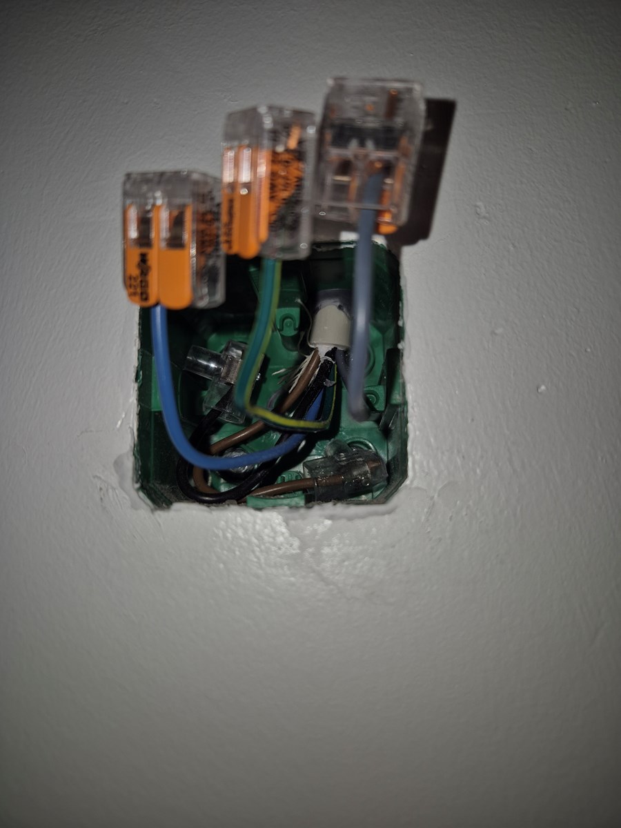

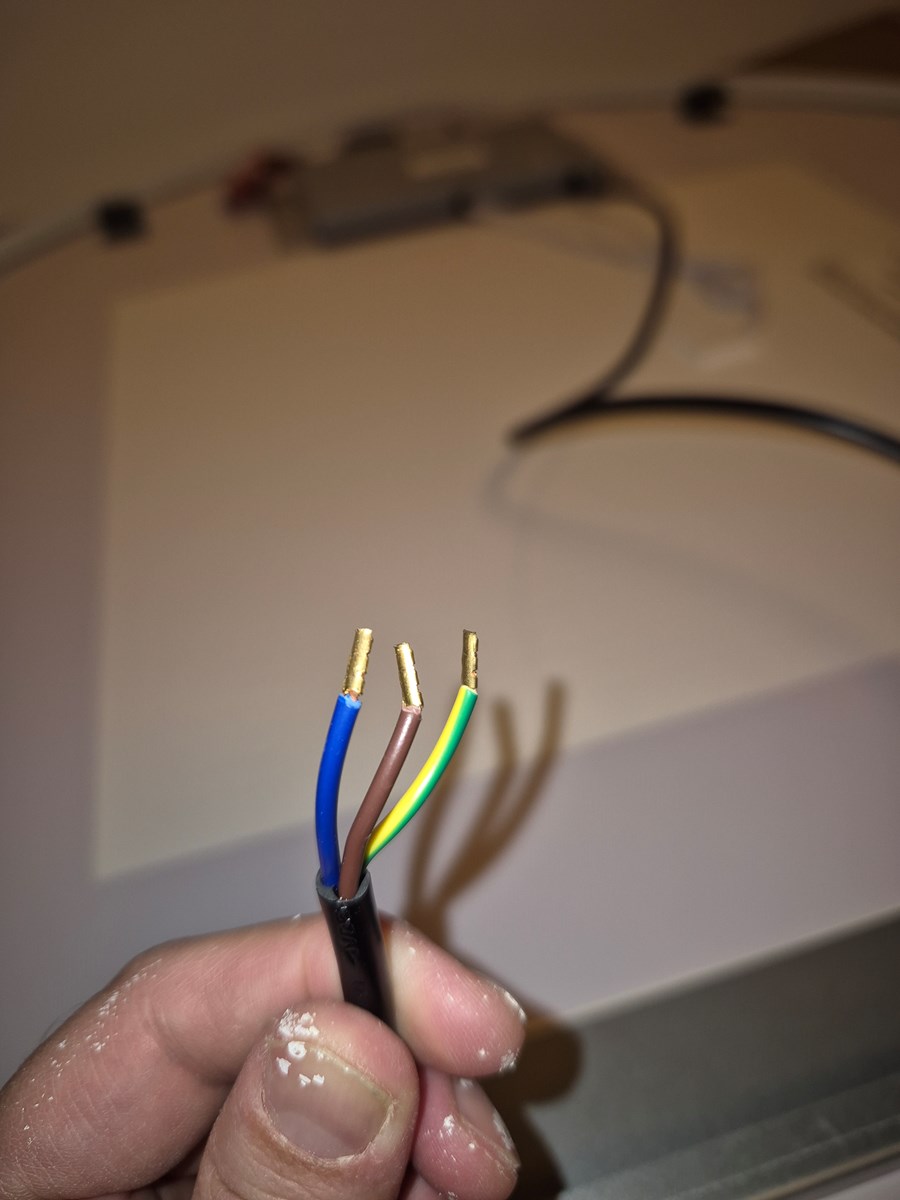

Hejsa, jeg er har haft en elektriker ude til at flytte en kontakt, så den bliver gemt bag et spejl (med lys). Spejlet skulle ikke monteres på det tidspunkt og vi blev enige om at jeg bare selv kunne tilslutte det. Nu er det tidspunkt ved at være der, men jeg er blevet i tvivl om hvordan det skal forbindes. Jeg bliver i tvivl når farverne ikke matcher 1:1
Er det åbenlyst hvad der sættes sammen med hvad, eller skal jeg have elektrikeren ud i igen?

Blå til blå, gul-grøn til gul-grøn, og den brune til den grå.
Mon ikke den grå kommer fra en afbryder. Så hedder ledningen tændledning.
Søren O skrev den 26-04-2026 23:13:01
Tak Søren, det var også mit umiddelbare bud. Jeg bliver i tvivl når der også ligger en brun ledning inde i boksen, men jeg tænker han har gjort klar til at den eventuelt kan trækkes videre.
Grå ledning tyder på tændledning, så der kan slukkes for lyset. Brun leder er i de fleste tilfælde permanent strømførende. Forbinder du til den brune kan du sikkert ikke slukke for lyset i spejlet.

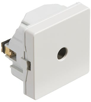

Burde der ikke være et lampeudtag ?
Det har jeg da bag mit spejl i badeværelset...
je_ns skrev den 26-04-2026 23:49:11
Godt spørgsmål.. Han pillede faktisk et eksisterende lampeudtag ned da han flyttede kontakten, så det har jeg liggende og kan montere. Virker umiddelbart som en bedre løsning
Det er ikke altid der er plads til udtag.
