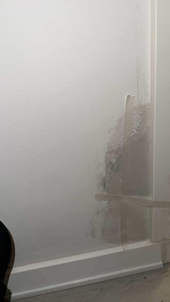

Nr.1 billede er en relativ glat væg i forvejen, hvor der faktisk ikke er behov for nogen spartling. Bare noget maling for at fjerne den grå misfarvning.

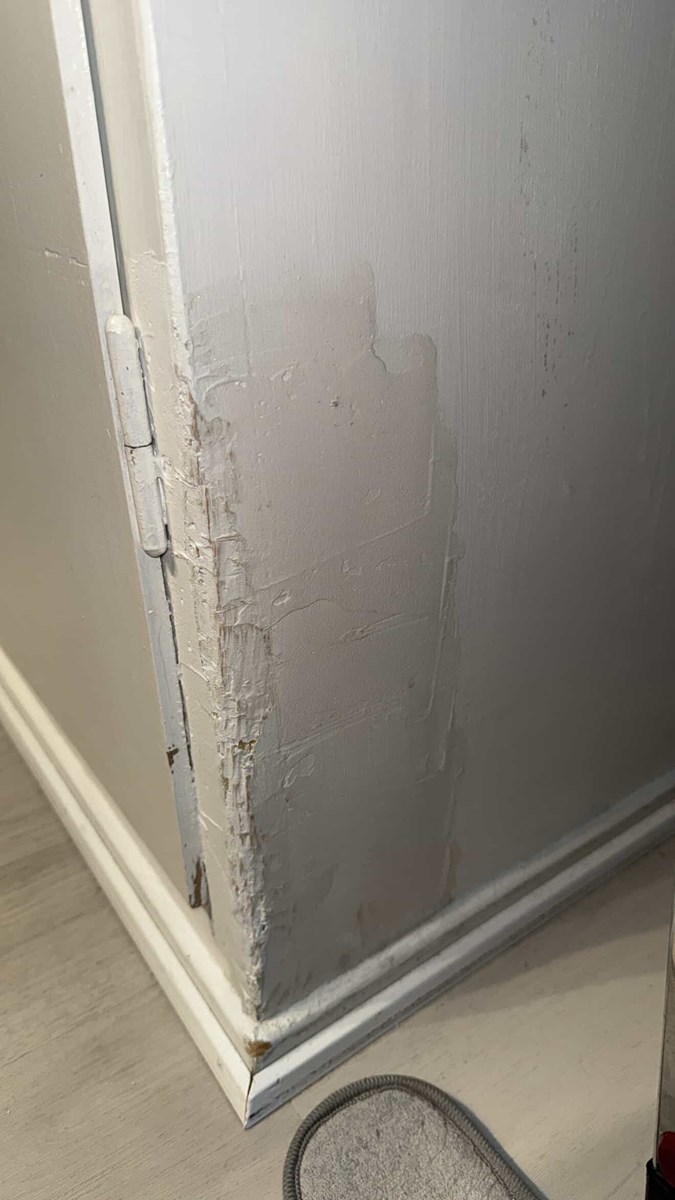

Billede nr. 2 er et indbygget opbevaringsskab lavet af træ, jeg tænker bare at slibe et så glat som muligt, og så bruge træspartel for at gøre overfladen så pæn som muligt, for derefter at male det over igen?
Vedr. vægge, jeg har spartlet flere huller omkring i lejligheden med normal multifiller, og derefter slebet overfladerne så de er glatte, og så brugt forankrinsgrunder hvor der er spartler, og så maler i ca. 3 lag.
Er det en forkert fremgangsmåde?

Det der du har spartlet er forhåbentlig ikke færdigt. Som en tommelfingerregel så kan du se ujævheder i spartlingen efter maling hvis du kan mærke dem med fingrene når man kører hånden henover væggen.
På 1. billede ser det ud som du har afdækket noget med malertape hvilket selvfølgelig kan være nødvendigt men pas på. De overgange der nu er vil man kunne se uanset hvor mange gange du maler henover dem.

 På 2. billede er der vist spartlet før, det er fra tidligere ejer af lejligheden der har gjort det, det ser dog selvfølgelig ikke pænt ud, hvorfor jeg gerne vil fixe det på ny.
På 1. billede har jeg bare puttet malertape over den grå misfarvning som en reminder til mig selv hvor det er henne, jeg er ikke sikker på om det er tidligere skimmel eller lignende der har lavet misfarvningen.
