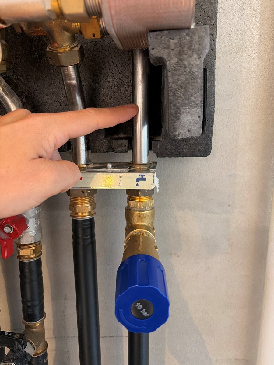

Jeg har brug for jeres råd ifm en mikrosivning fra min anlæg. (Danfoss akva lux II td)

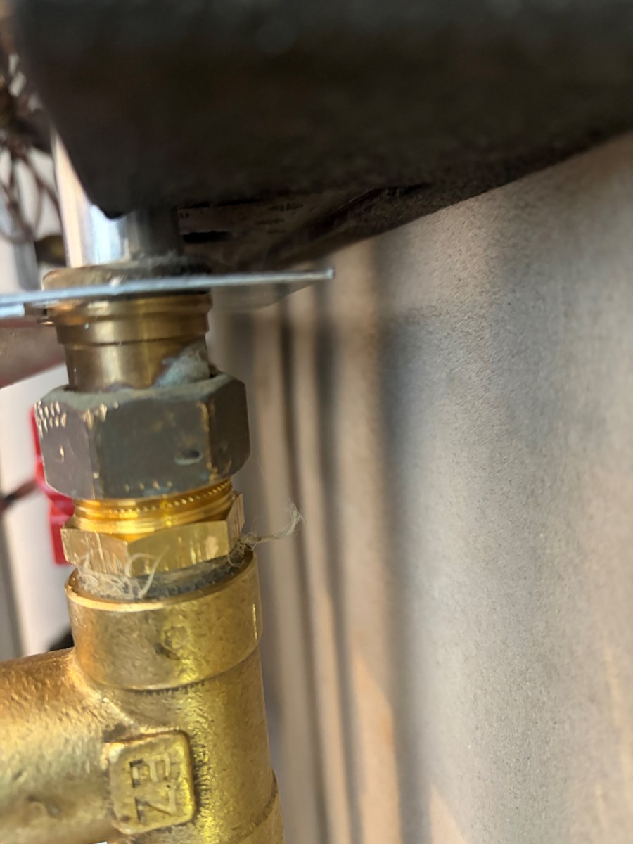

Det begyndte med, at der var sivning ved koldtvandssiden omkring T‑stykket og/eller sikkerhedsventilen. T‑stykket og sikkerhedsventilen blev efterfølgende skiftet, og fiberpakningen i omløberen blev udskiftet flere gange, men uden at problemet forsvandt. Samlingen virkede hver gang næsten tæt, men der kom fortsat en meget lille mængde fugt. Fugtigheden viser sig kun, når der vikles toiletpapir rundt om området, hvor papiret langsomt bliver fugtigt. Nu har heg observeret en hvid plet og fugt på selve røret tæt ved samlingen, hvilket tyder på, at problemet ikke skyldes pakningen, men sandsynligvis selve rør‑ eller den pressede samling før omløberen. Se den hvide plet på røret lige over omløberen.
Mine spørgsmål:
- er røret færdigt? Og findes det som reservedel. Min vvs mand var meget frustreret og usikker på reservedel og ​om det er røret.
- kan jeg risikere at røret pludselig sprænger?
- bør hele akva lux skiftes (det er fra 2013) og hvad koster det?

Prøv at skifte fiberpakningen ud med en gummipakning.
Din vvs'er burde kunne skaffe et nyt rør til dig, og en skarp vvs'er kan nok også finde en alternativ løsning hvis røret ikke kan skaffes.
Der er prøvet med en gummipakning. Samme problem.
Hvad tænker I om den hvide plet på røret lige over omløberen?

Det er meget sjældent at der går hul på et af rørene, men selvfølgelig kan det ske. Prøv evt. at sende en mail til Danfoss Redan. Du skal oplyse typenummer, og gerne medsende et billede der viser hvordan røret ser ud. Typenummeret står på et “skilt” placeret på “bundrammen.
Skriv bare at din vvs-er lyder lidt usikker på om reservedelen kan leveres, og gerne oplyse hans firmanavn og telefonnummer.
