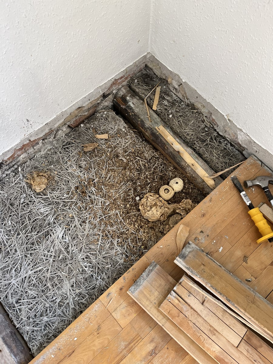

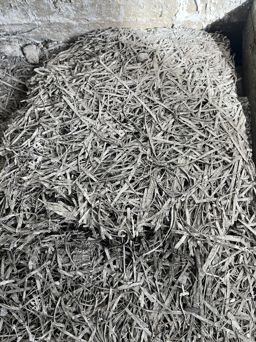

Hvilket isoleringsmateriale i 50’er hus?
Vi skal til at renovere vores 50'er statslånsbolig. Jeg ved ikke, hvilket materiale, som der er blevet brugt til isolering (se vedlagt billede). Er der nogen her, som kan være behjælpelige?
Derudover, ved i hvordan det ville skulle sorteres på en genbrugsstation?
Mvh
Det er træbeton.
Lidt forskelligt hvordan det skal sorteres, nogen steder er det deponi, andre rest efter sortering (småt brændbart) eller urent træ - alderen taget i betragtning kan godt være der kræves en prøve for asbest.
