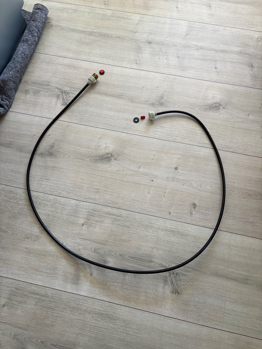

1) Bliver en tilløbs forlængerslange for gammel? Med andre ord, kan jeg bruge den samme eller er det godt at skifte den til en ny? Slangen er nok omkring 7-8 år gammel, men ser ikke ud til at fejle noget.

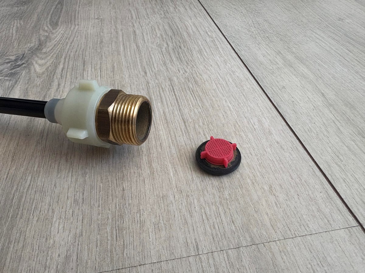

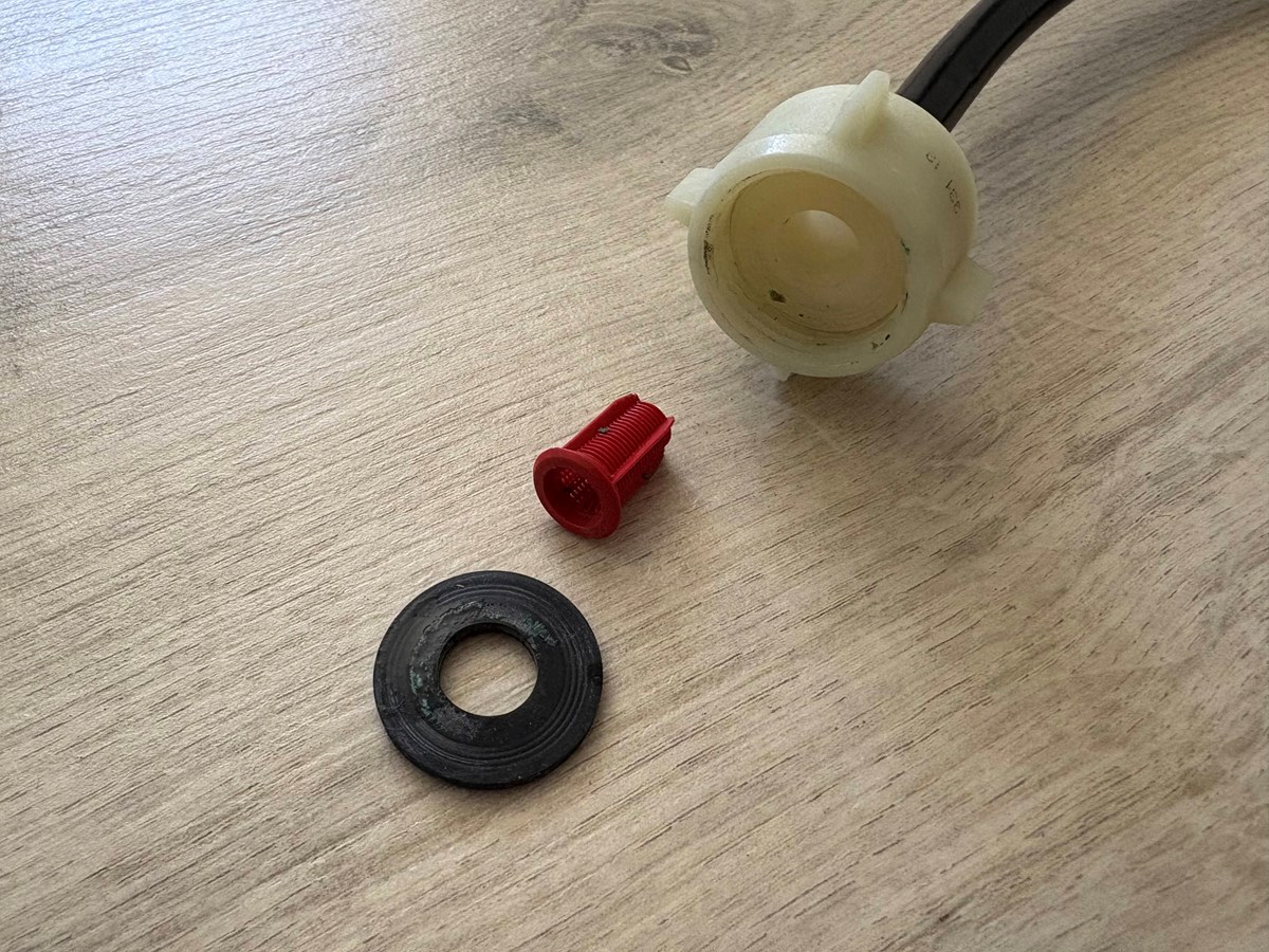

2) I hver ende af tilløbs forlængerslangen er der et rødt filter. Se billeder. Hvorfor er der 2, burde det ikke være nok med et i den ene ende?

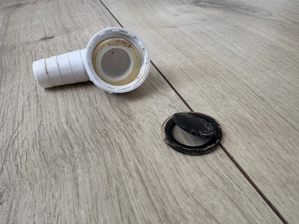

3) Da jeg skruede affløbsstudsen af, undrede jeg mig over pakningen. Den har en slags klap på, som jeg aldrig har set før. Se billede. De gange jeg tidligere har monteret eller afmonteret opvaskemaskine i tidligere boliger, har det blot været en pakning med hul i midten, og ikke med "klap". Hvad gør denne type pakning godt for og er det bedst at bruge sådan en eller en "normal" pakning?

Kik om slangerne ser friske ud, og uden revner, ser de fine ud kan de sagtens bruges igen..
Den lille klap oppe ved vandlåsen, er for at forhindre at der løber beskidt vand ned i opvaskeren, når du bruger din vask.

Ved du hvorfor der er et filter i hver ende? Tænker der er en grund, er bare nysgerrig ift. hvorfor der er brug for to 😃
Der er ingen grund til filter i begge ender. Men det gør heller ikke nogen forskel. De var jo oprindelig tilstede på opvaskeren, og på forlænger så mon ikke de "bare" er sat i.
