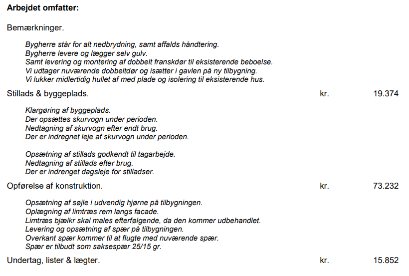

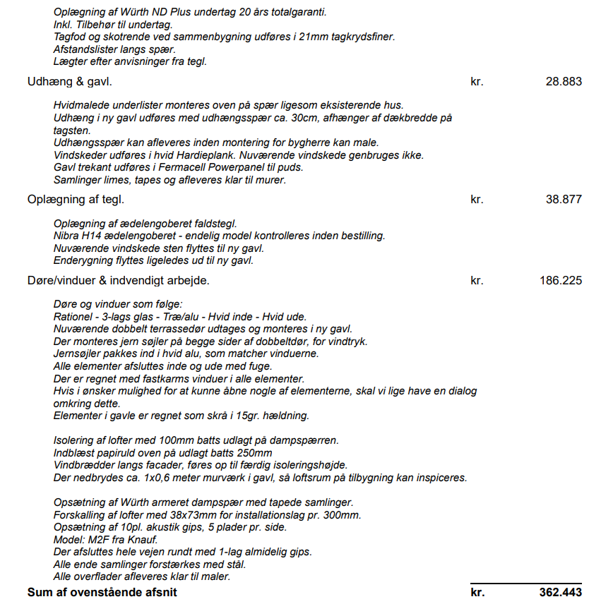

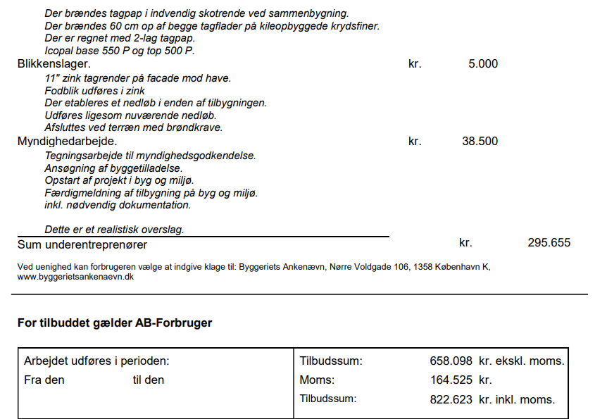

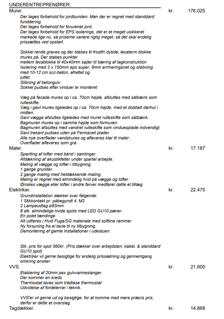

Er dette tilbud rimeligt? Tilbygning med glasparti.
VI skal have lavet en tilbygning på 34 m2 til vores hus. Tilbygningen skal være ud fra vores gavl af, hvor jeg selv har lavet et hul i til en fransk dør..
Mit spørgsmål er blot om tilbuddet er rimeligt? Synes det virker dyrt, især murerarbejdet, fundering etc.
Entreprenøren har lavet et godt stykke arbejde ift. tilbuddet, så det meget gennemskueligt, og jeg er helt med på at sådan en ny tilbygning kan koste mange penge!
INFO:
- Tilbygningen bliver til Kip (dog er tilbuddet givet på saksespær), samt med store glaspartier.
- To af væggene i tilbygningen (gavlen samt væg over imod garage) står allerede.
- Taget trækkes ud fra vores nuværende.
- Den nye "gavl" fra tilbygningen bliver med store glaspartier, som jeg er med på koster en del!
Hvad tænker folket?

Det er et vanskeligt spørgsmål.
Har du kun indhentet et tilbud?
DIn adresse har stor betydning for prisen, så den må du frem med.
Lyder meget rimeligt.
Normalt ville jeg anslå 30-40.000 kr/m2 for en sådan tilbygning.
JohnLarsen skrev den 26-04-2026 23:55:12
 Jeg har kun fået et tilbud selvom vi har spurgt 3 :(
Det 5 km fra Odense centrum!
