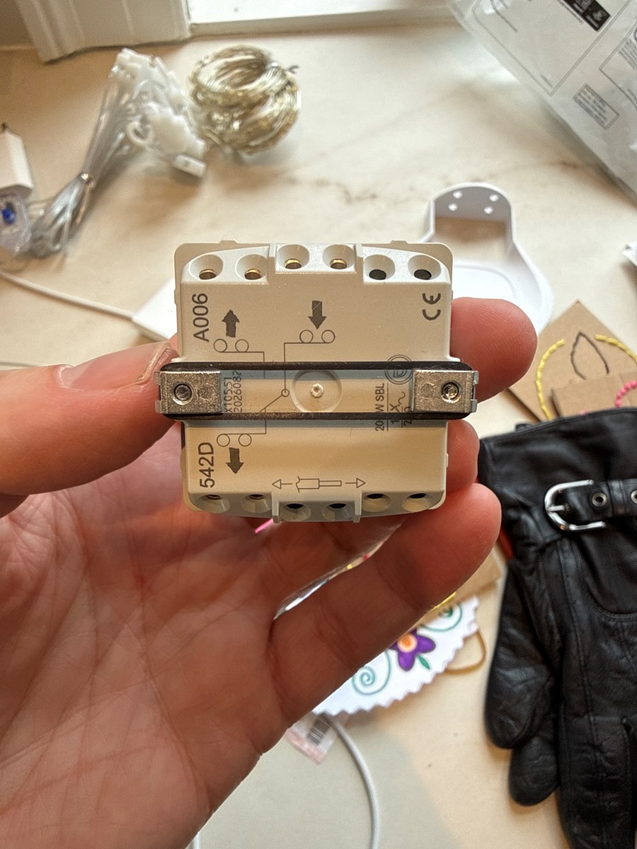

Hej, jeg er ved at skifte en gammel korrespondance afbryder til en ny LK fuga 453D korrespondance afbryder.

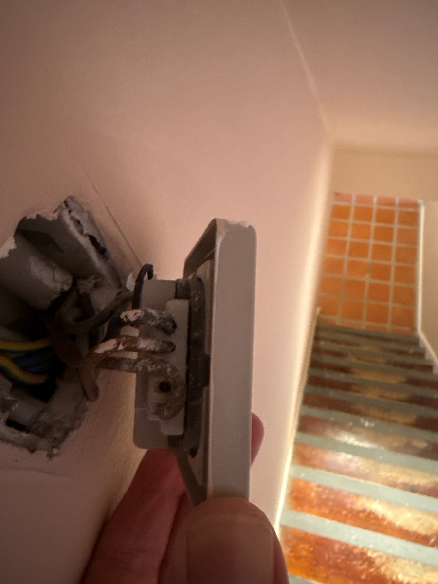

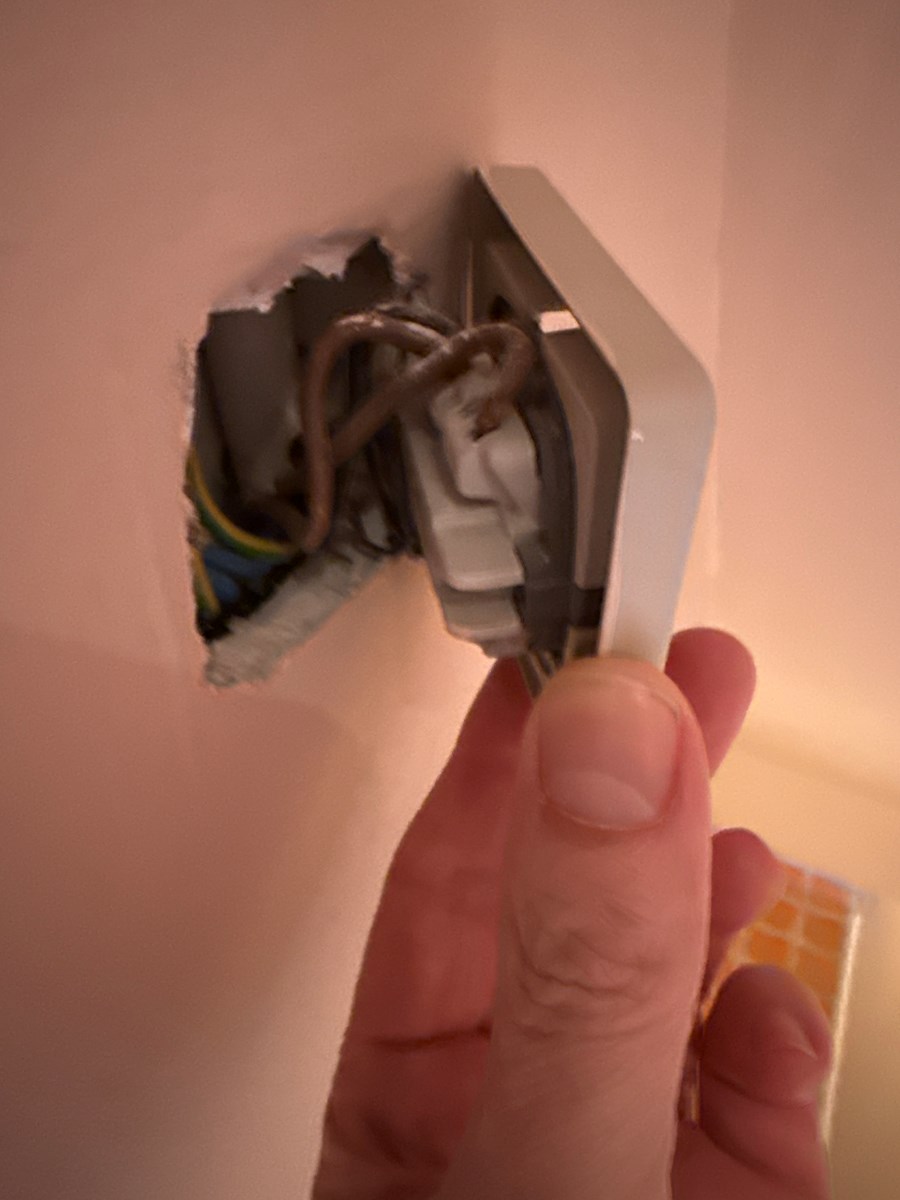

Jeg er lidt i tvivl om hvordan ledningerne skal sidde i den nye afbryder. Jeg har 2 sorte ledninger og 2 brune.

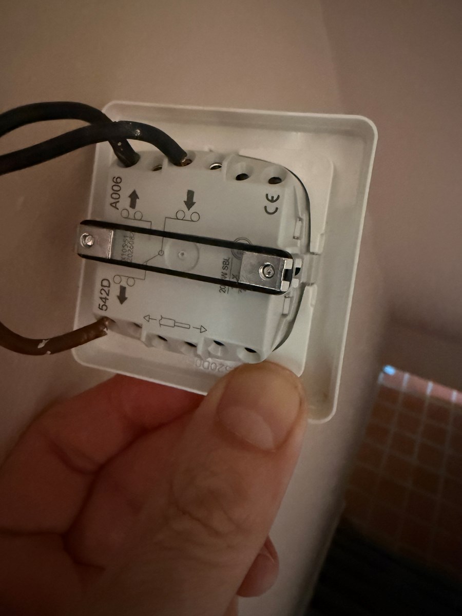

I den gamle sad der en sort i toppen, sammen med 2 brune og en sort ledning i bunden.
Den eller de ledninger, der sad i P eller pil ind, skal i pil ind igen. Resten monteres i de andre klemmer.

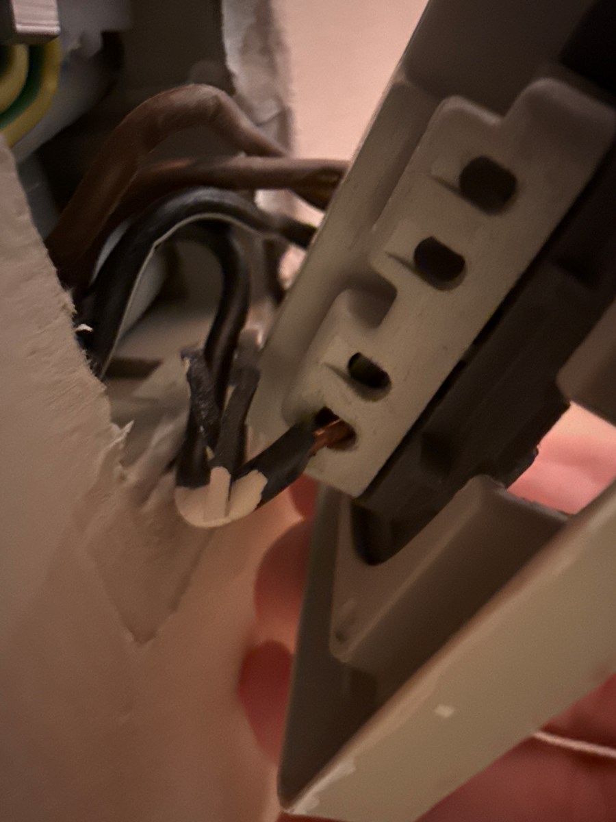

Jeg har sat nogle af ledninger i de forkerte klemmer og nu kan jeg ikke få dem ud.
Er der et fif til det?

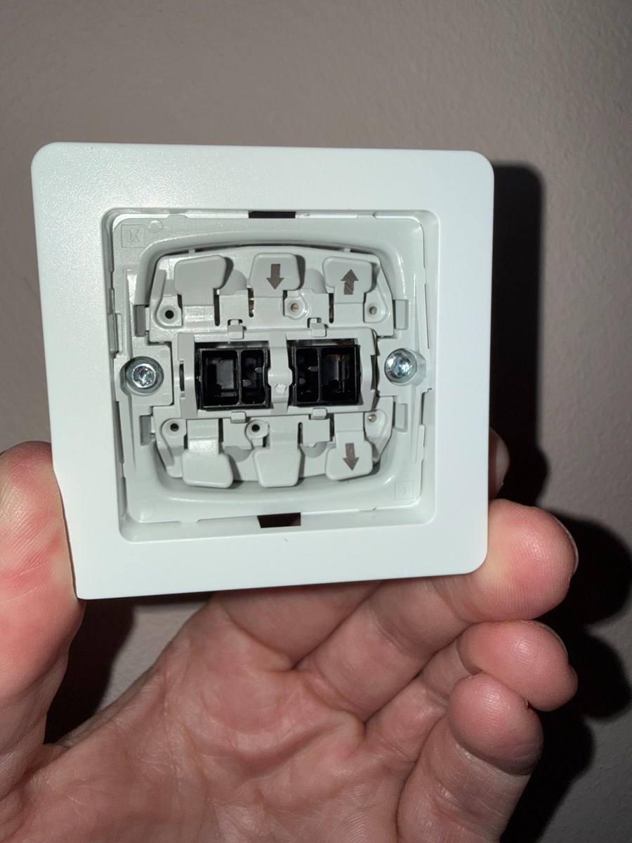

Foran på afbryderen er der en udløser til klemmen. Når du trykker på den, kan ledningen trækkes ud. På dit billede er de markeret med pile.
Tusind tak for hjælpen, du er en redningsmand!
Alt virker nu 🤩
