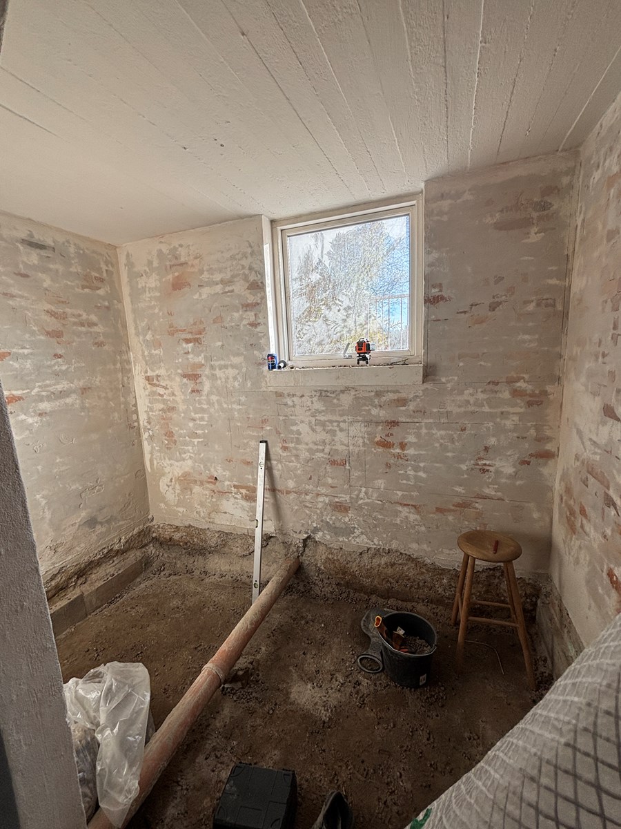

Må Vvs’eren egentligt lave det hele her? Altså kan jeg undgå at få kloakmesteren på?
Der skal laves afløb til væghængt toilet, afløb til vask og bruser.
Derudover skal der laves gulvvarmestyring, gulvvarme, vand til brus, toilet, armatur.

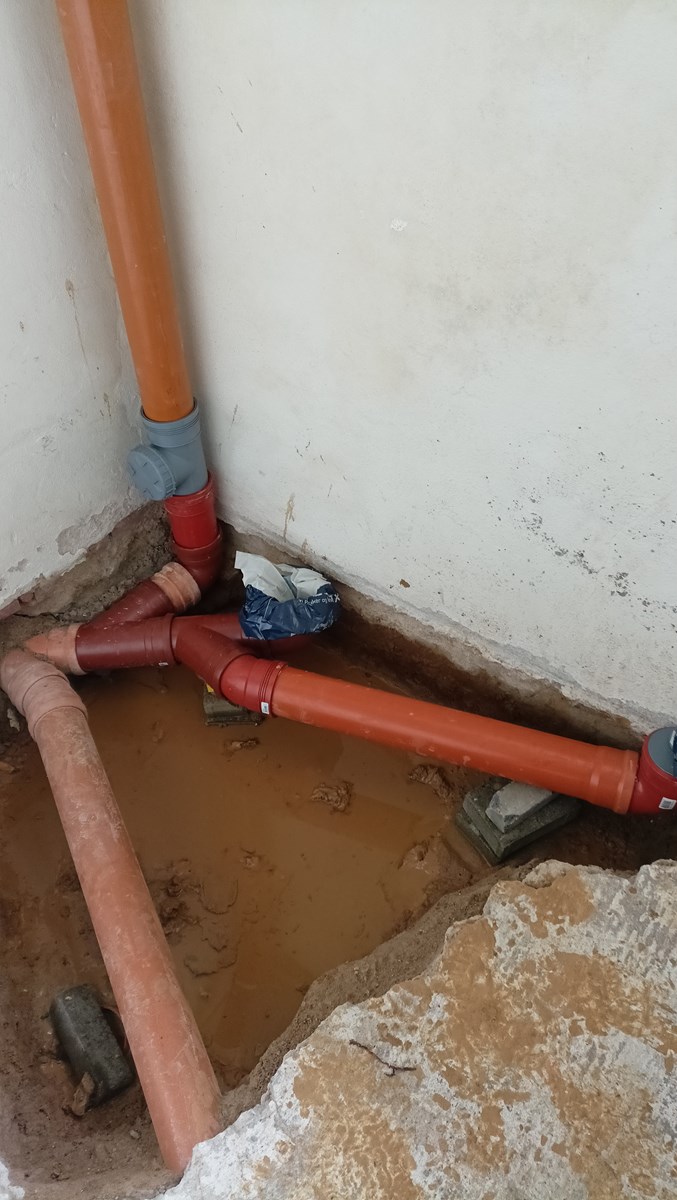

Da jeg lavede et wc i kælderen sagde min vvs'er at han kunne lave rørene inde i huset, men hans arbejde stoppede ved soklen.
Jeg havde gravet op til den eksisterende faldstamme, så der skulle "bare" kobles yderlige en gren på til wc/håndvask.
