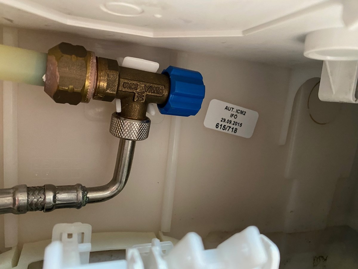

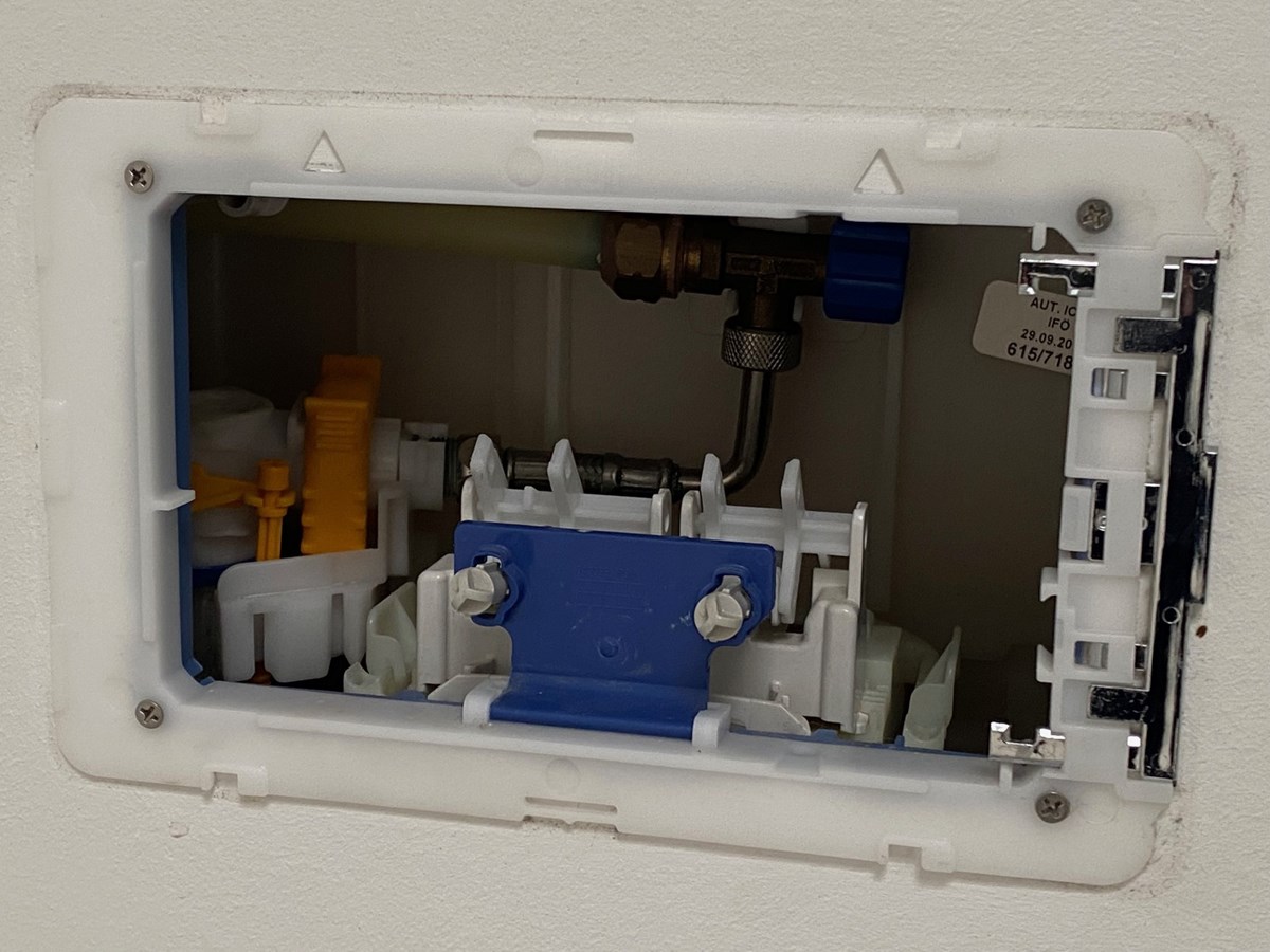

Den hane du ser på midterste billede skal lukkes. Så kan du tage skylle garniture ud. Det er den midterste del med den blå plade. Der er nogle flige som skal trykkes ind for at få den løs. Det kan være den/de flige som sidder ind fra højre side, men lidt svært at se på billedet. Når du har den ude ser du 2 flydere som kan skubbes op/ned på en stang. Det er til lille og stor skyl. Se lige godt efter for flydere kan godt sidde i modsatte side end selv knappen.
Jo højere flyderen er placeret des mindre vand kommer der i hver skyl.
Yderst til venstre er der en flyder i et beskyttelses rør. Den styrer vandstanden i tanken og skal ikke flyttes.
Der er stort set ingen vedligeholdelse. Er gummi manchet kalket til nederst kan denne og kanten nederst  vaskes i eddike.
Når du har monteret åbnes for vandet.
