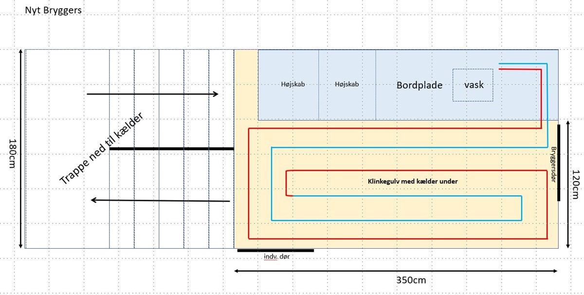

Jeg skal i forbindelse med en totalrenovering af et bryggers, udskifte et eksisterende klinkegulv der i dag er uden gulvvarme. Vi vil sløjfe radiatoren og opvarme rummet alene med gulvvarme. Der lægges fliser til slut.
Grundet det lave antal m2 (4), planlægger vi at regulere med returventil og altså ikke shunt.
I bryggerset er der nedgang til opvarmet kælder og der er således kælder under det areal vi etablerer gulvvarmen i.
Mellem kælder/bryggers er der et betondæk og det nuværende gulv er støbt direkte oven på dækket. Der er ca 10 cm. fra dæk til toppen af de eksisterende klinker.
