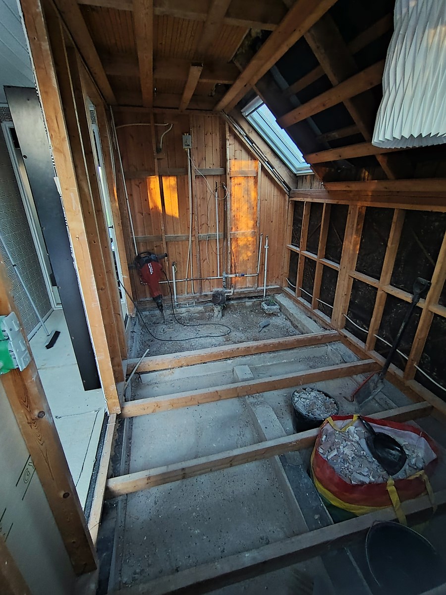

Hejsa i forummet,
Jeg er i gang med en totalrenovering af et badeværelse i et ældre sommerhus. Jeg har fjernet alt helt ned til jorden i den ene halvdel (vådzonen), mens den anden halvdel (tørzonen) kører på eksisterende bjælkelag. Jeg har lagt en plan for en "hybrid-opbygning", men vil gerne have jeres besyv med - især omkring min "sandwich" i vådzonen, da jeg ikke støber et traditionelt klaplag i beton.
Situationen:
Rummet er ca. 3,2 meter langt. Bagest (vådzonen) har jeg en "støbt kasse" (fundamentet), hvor jeg har gravet ud. Her vil jeg opbygge gulvet direkte fra bunden uden beton for at spare tid og få maksimal isolering.
Min planlagte sandwich-opbygning (fra bunden):
  1. Hårdtstampet jord.
  2. Kapillarbrydende lag: ca. 10 cm Leca-nødder.
  3. Afretning: 3-4 cm cementsand (1:8) for at få en helt plan flade.
  4. Fugtspærre: 0,20 mm PE-folie ført op ad siderne.
  5. Isolering: 120 mm PIR-plader (skåret i overmål, så de sidder i spænd i kassen).
  6. Toplag: 20 mm Wedi-plader (fuldlimet til PIR).
  7. Finish: Vådrumssikring og 60x60 porcellanato-fliser.
Specifikke overvejelser:
  • Vaskemaskine: Maskinen kommer til at stå delvist på denne konstruktion. Jeg satser på, at PIR-pladernes trykstyrke (150 kPa) kombineret med, at de sidder i spænd i den "støbte kasse", kan optage vibrationerne.
  • Vægge: Jeg bygger en teknikvæg (forsats) til en indbygningscisterne og en Clage gennemstrømningsvandvarmer. Cisternens ben bliver forankret gennem sandwichen og ned til noget fast i bunden/siden for at undgå sætninger i isoleringen.
  • Tørzone: Her fortsætter gulvet i kork på spånplader over bjælkelaget, adskilt af en messingskinne i overgangen.
Mine spørgsmål til eksperterne:
  1. Ser I nogen kritiske fejl i at undvære det støbte betonlag, når PIR-pladerne ligger så stabilt og i spænd?
  2. Er 3-4 cm cementsand nok som afretning under PIR-pladerne, eller bør jeg overveje noget andet?
  3. Har I erfaringer med vaskemaskiner på Wedi/PIR-sandwich – skal jeg forstærke yderligere under fødderne (f.eks. med en indlagt fibergipsplade)?
Jeg tager derop i morgen for at starte på udgravning og afretning, så alle gode råd modtages med kyshånd!

Yes - selvfølgelig er der ikke noget, der hedder "tørzone" og alt er vådzone. Det var bare for at forklare. Jeg vil sikkert også krydsfiner og ikke spånplade, men jeg forstår hvad du mener i forhold til at have gulv med to forskellige opbygninger. Forestiller mig, at jeg med en fleksibel fuge kan styre overgangen.
Der er nogle argumenter for opdelingen, som er:
1. Wedi, pir og klinker er dyrere end rockwoll, krydsfiner og kork
2. Jeg vil gerne have et varmere underlag end klinker udenfor "vådzonen" - rart i et sommerhus
3. Jeg er lidt bekymret for wedi, pir og klinker opbygningen (hvilket var mit primære spørgsmål i indlægget), så det føles som noget jeg bedre kan holde stabilt på et mindre område.
4. Det er gennemgående strøer under hele huset, som I se på billederne. Kan jeg bare save dem over for at lave pir/wedi/klinker overalt?
Du har gjort dig mange overvejelser. Dog er tilgangen udfordret.
 Der er ikke gode dokumenterede løsninger for at opbygge uden et korrekt dimensioneret bærelag.
10cm. Lecakugler er ikke kapillarbrydende. Der skal du op på min. 15cm.
Der er ikke noget der bliver bærende af at “sidde i spænd”. Sådan tænkes lastnedføring ikke.
Opbyg det traditionelt. Her kan du optimere på dit bærelag med et tyndere lag beton evt.
Trækonstruktionen er ikke en godkendt løsning for dit badeværelse desværre. Bedst at finde en løsning for dit bjælkelag som bør fjernes. Altså ingen organiske materialer i dit gulv.
Såfremt du søger en “varm” følelse under fødder uden gulvvarme. Er det jo muligt at montere korkgulv oven på en flisebelægning.
Dine 60x60 fliser er en yderligere skærpelse for stivhed i undergulv (bærelag).
