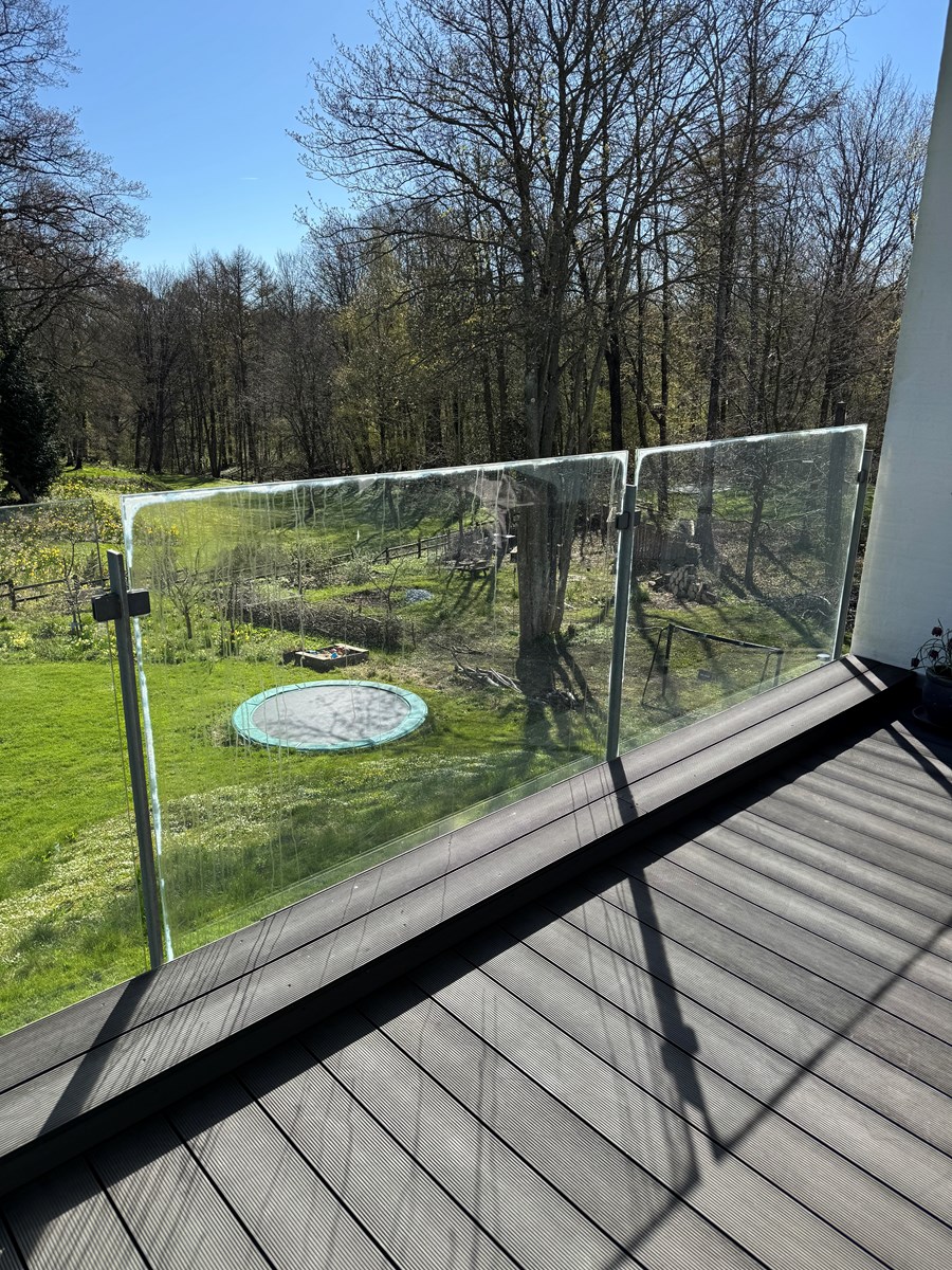

Vores glasværn blev leveret hvor nogle fag har dobbelt glas mens andre er massive.

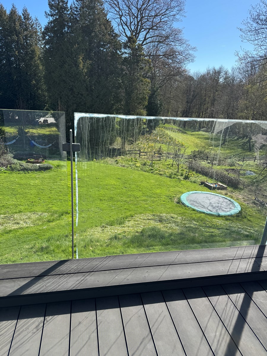

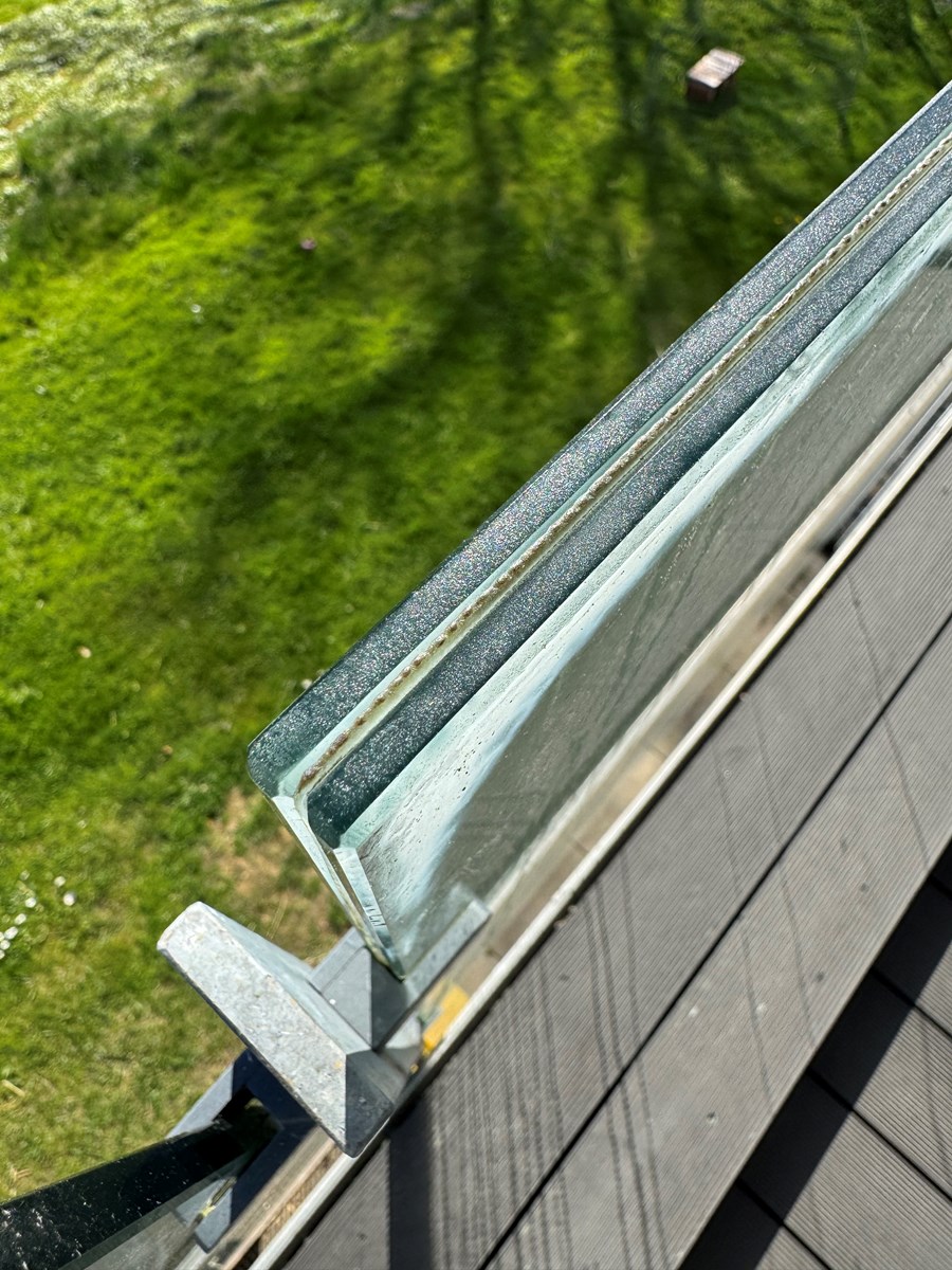

Som I kan se på billedet, har nogle fag med dobbelt glas fået nogle hvide aftegninger øverst mellem glas. Jeg mener det kom efter jeg prøvede at fjerne alger på glas overside - det har enten været med algefjerner eller universal rengøring. Det er aldrig kommet bare fra regn og lignende som er trukket ned.

Er der trukken vand ind mellem de to lag glas, så plastlaminaten er misfarvet, er der nok ikke noget du kan gøre ved det.
Hvor gammel er glasværnet? lamineringen mellem glassene er færdig. Hvis det er et forholdsvist nyt glasværn ville jeg reklamere over det.
Tak for svar
Huset er bygget i 2014, så der er ikke så meget at gøre ved det og det lyder korrekt at laminering mellem glas er færdig.
