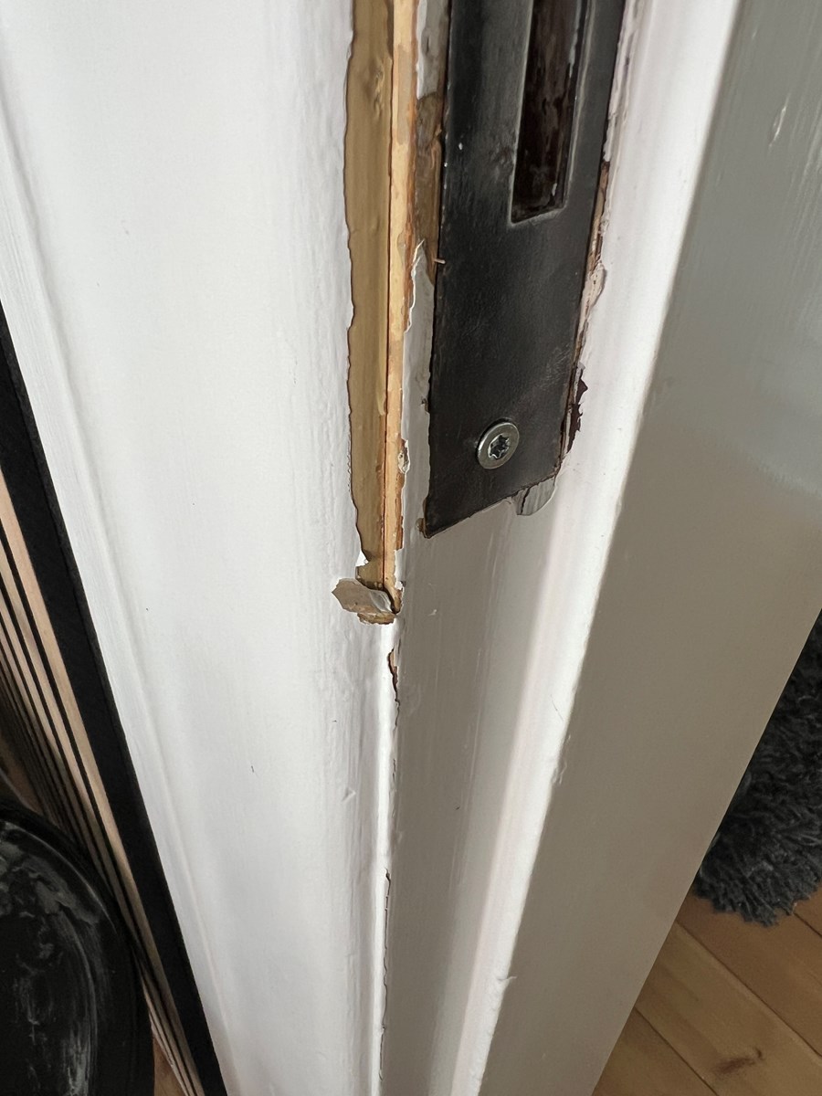

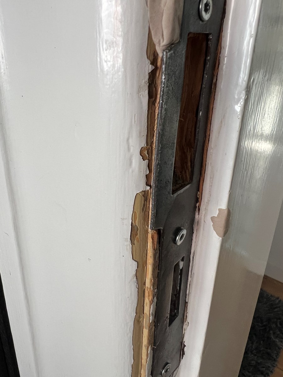

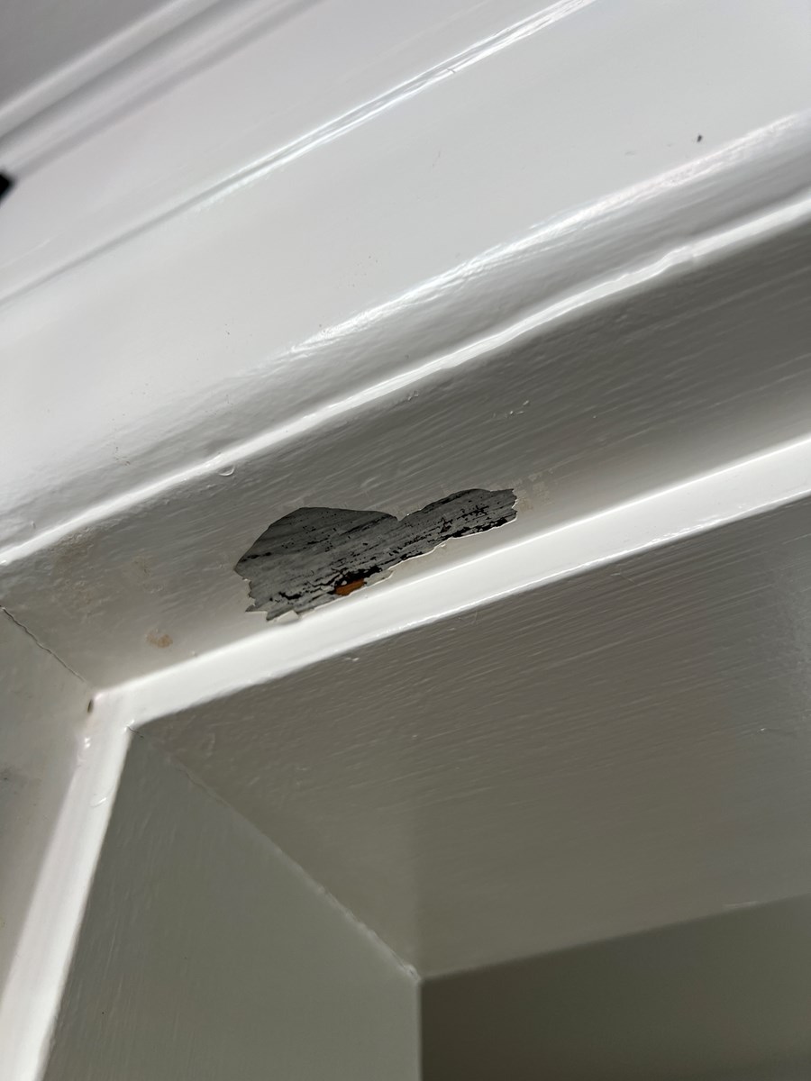

Hvilken type maling er der brugt her?
Malingen omkring mine døre er krakkeleret, og jeg formoder at hvis jeg sliber og maler over, vil resultatet ikke blive pænt.
Er det nødvendigt at fjerne alt det gamle maling, for at påføre noget nyt?
Og hvad type maling er det?
Synes nu ikke det ligner krakelering, men derimod afskalling..
Så af med alt det gamle maling, og start forfra er den sikre løsning, og start med at bruge en god grundmaling..
Orker du ikke den helt store omgang, så fjern alt det løse, og spartel ud, og affedt og matslib det hele, og på med en ny gang maling. (affedt også før du spartler)
