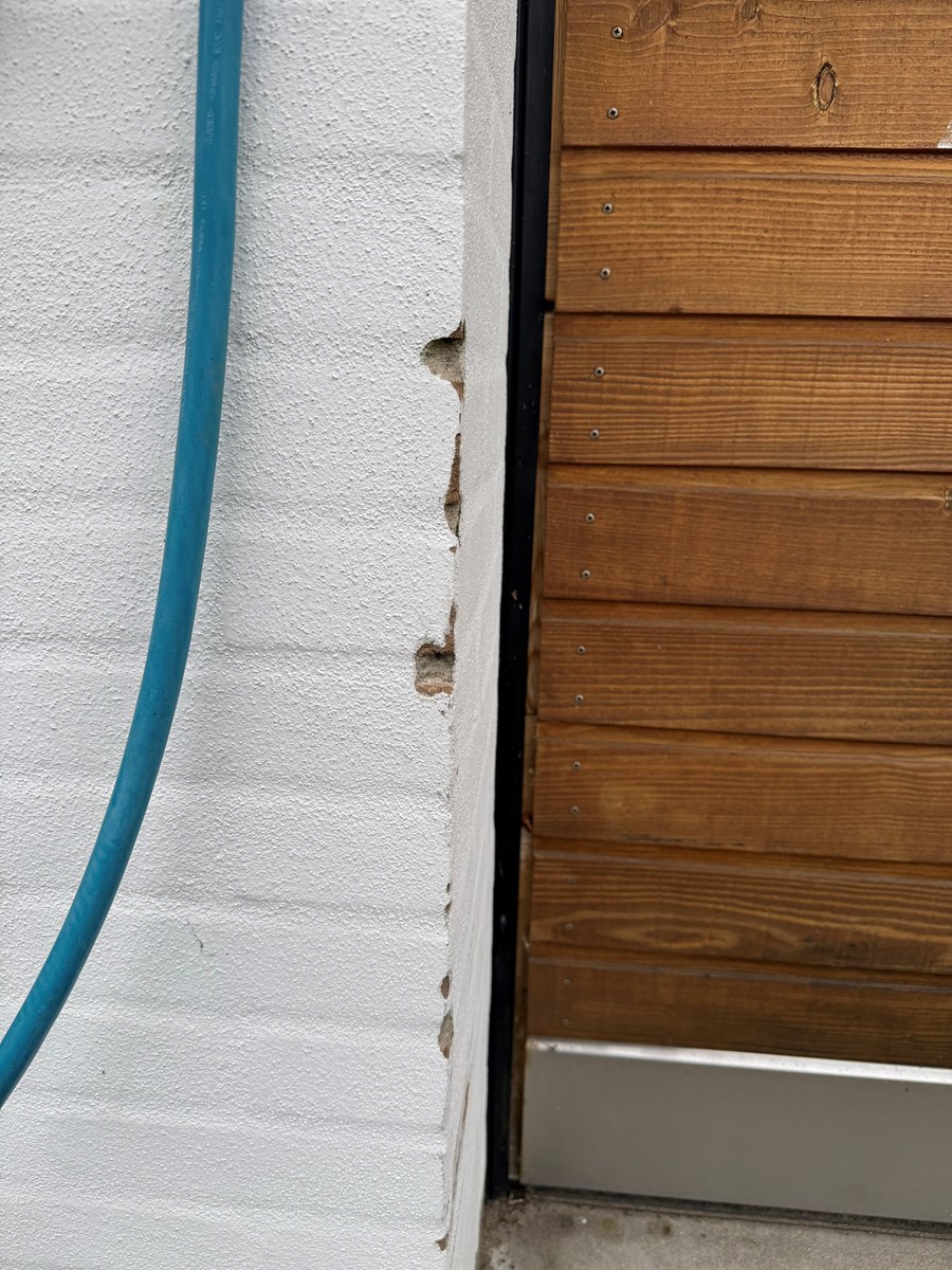

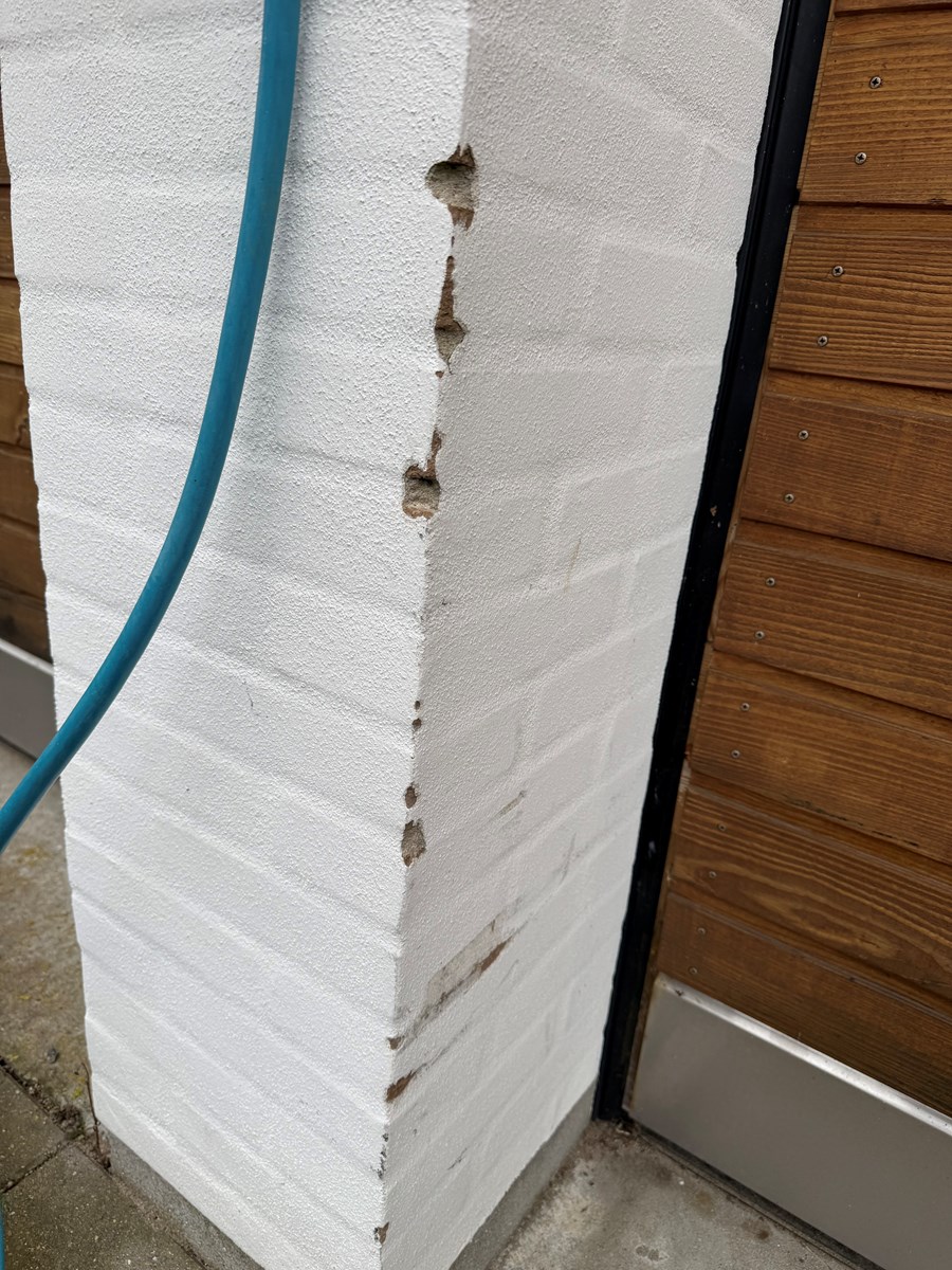

Jeg har denne midterstolpe mellem 2 garageporte. Da en håndbremse slap på en bil trillede den ned af vores skrå indkørsel og ramte stolpen så den fik nogle skrammer. Det er noget tid siden, men da vejret bliver både varmere og tørre vil jeg til at have reparationen planlagt og gennemført.
Hvordan laver jeg en hurtig og billig løsning, så jeg kan opbygge et ensartet look med den øvrige mur, som er pudset op og malet. Det er begrænset hvor meget mursten under pudset har fået slået af, så håber det er muligt at bygge op, så jeg ikke skal til at udskifte mursten. Lad mig høre hvad er bedst?

Muren er ikke pudset men filset / vandskuret. Så du må bare give det en gang med den samme indfarvede mørtel og male evt. male det nogle uger efter.
Du smører det på så der er lidt ekstra. 1 times tid efter køres over med et filsebræt ( fugtig pudsebræt med skumgummi på, i cirkel bevægelser.
De små afslag ser du overhovedet ikke bagefter, hvis du ikke kører alt for hårdt på med filsebræt.
