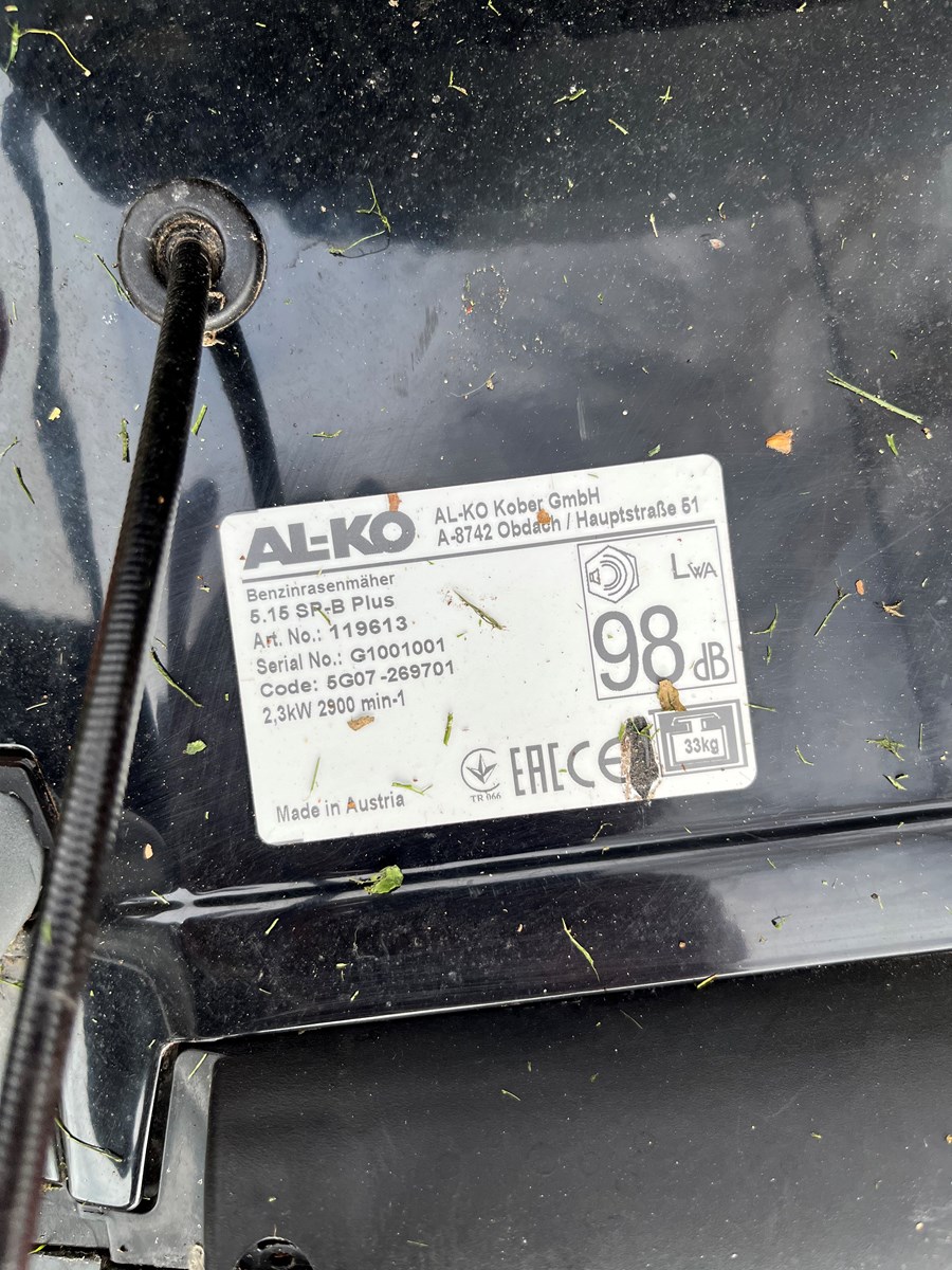

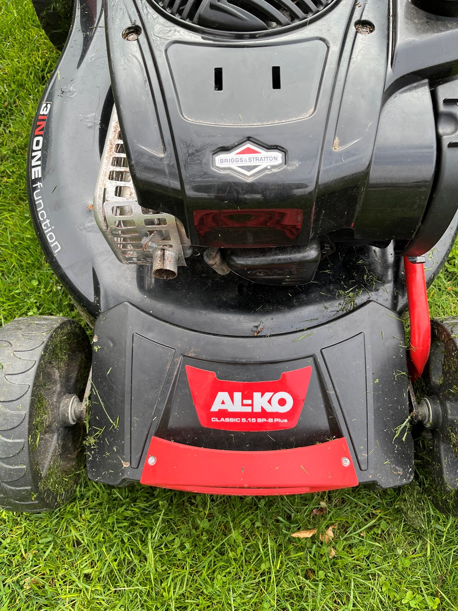

Jeg har en AL-KO plæneklipper der ikke vil kører.
Jeg kan starte den med bremserens og den kører i 5 sec. og går ud.
Jeg har haft karburator skilt af og gjort rent efter film fra Youtube.
Hvad kan det skyldes ?
