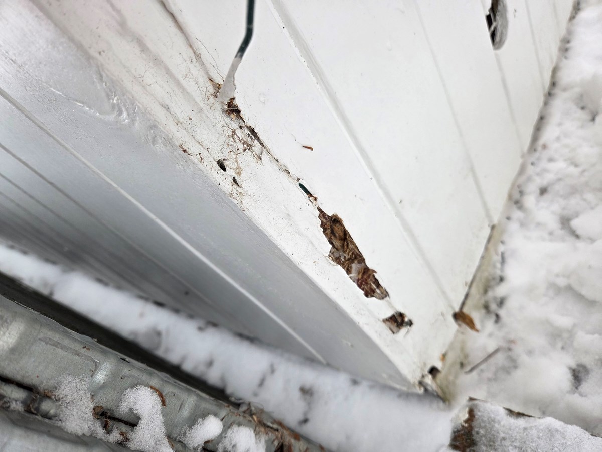

Kære Lav Det Selv-folket.
Vinteren har yder vold mod mit skur. Tidligere ejere har haft klampet et trådhegn ind i træet, hvilket åbenbart har været så sprødt, at en del af det er blevet revet ud sammen med hegnet. Spørgsmålet er nu, om det kan repareres, og i så fald hvordan? Jeg ved, at der findes midler til reparation af træ, men så vidt jeg ved, er det kun til mindre huller. Man kunne selvfølgelig også udskifte hele brættet, men det synes jeg også meget at skulle i gang med, hvis det kan undgås.
Har nogen herinde mon andre løsningsforslag?
Set ud fra billedet, ser brættet temmelig råddent ud, og skal udskiftes, der er risiko for træet inde bag ved også har råd.
Brættet burde udskiftes, men ellers kan du bruge Kemisk træ
Kemisk træ kan godt bruges til huller på den størrelse.
F.eks. denne her.
Kemisk træ​​​

Hvis du vælger andre løsninger end udskiftning af de rådne brædder,  så kan evt. kommende ejer med rette kalde det klamp fra tidligere ejer.
Mon ikke også hvis man fjerner alt det løse, og fylder kemisk træ i, man så har brugt flere penge end et par nye brædder vil koste?
