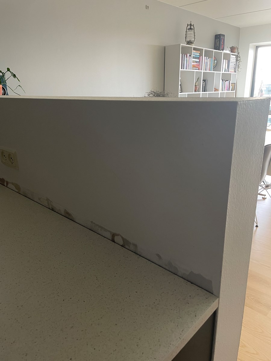

Vi har netop opsat køkken og det gik super godt med elementer fra Kitchn. Et godt LDS projekt :-)

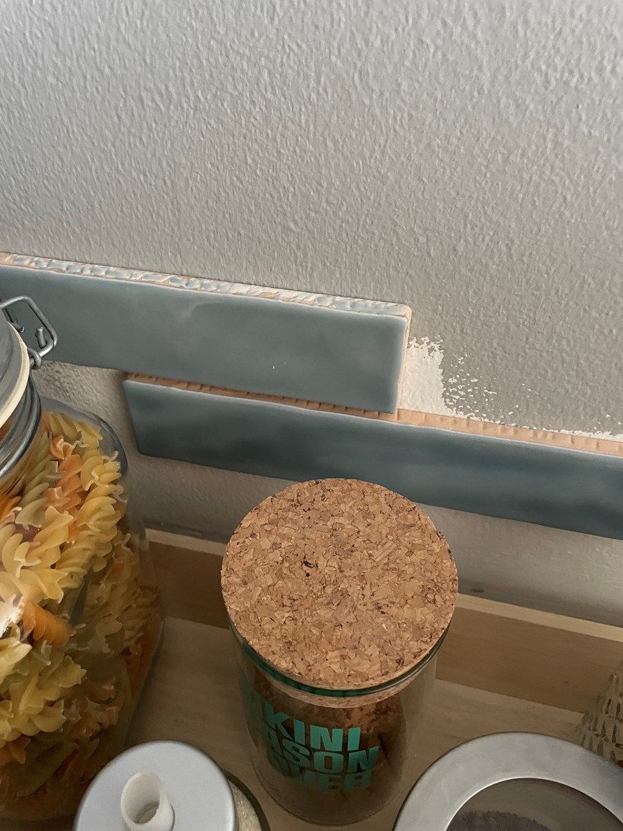

Vi vil nu til at beklæde halvmur og komfurside med klinker og vi (mest min kone) er blevet enige om en blålig klinke.
Men klinken er jo grim på siden…. Hvordan kan vi løse det? Fuger man bare og maler ned til klinken?

Ps: vi vil bevare toppen af halvmuren som malet i hvid.

du laver en fuge med noget overmalbart fugemasse, så du kan male efterfølgende.
Hvis det ikke kan fåes en flise med glasering på kanten er det som foreslået enten fuge+maling eller alternativt en fliseprofil som afslutning mod kanten. Nogle steder i badeværelse har jeg set at man mod sokkelflise og/eller kant i bruseniche, pudser niveauet ud så der skabes en lige samling mellem flise og væg, det kan man selvfølgelig også lave med spartel og filt.
