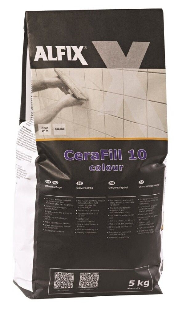

badeværelsesfuge til bruser witiaw 83 18-04-2026 08:10 Hvilken fugemasse anbefaler du til et bruse? gulvfugemasseVil Alfix CeraFill være god?Jeg ønsker ikke epoxyfugemasse 3 svar Følg tråden Annonce Annonce Annonce

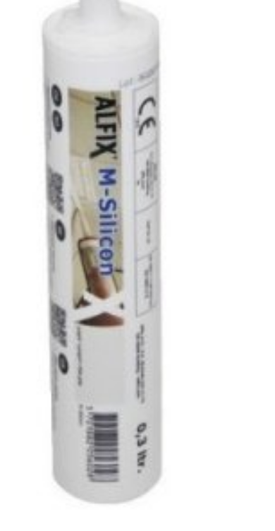

je_ns 13059 18-04-2026 09:57 Ja det er et godt valg, har selv brugt den, og den er meget holdbar.Husk at du skal have sikikonefuge rundt mellem gulv og væg, ved afløbsrist, samt lodrette hjørne i væggene.Jeg har brugt den fra Alfix den er nem at arbejde med, og er ret holdbar. Vi prøver igen, i morgen --

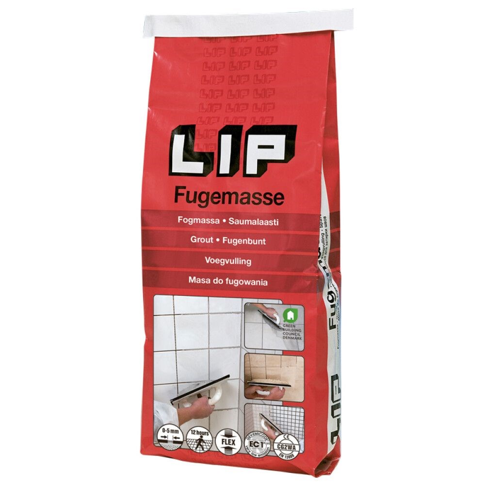

witiaw Trådstarter 83 18-04-2026 14:07 Desværre var denne fugemasse udsolgt i butikken, så jeg købte LIP fugemasse. Jeg håber, den er egnet til gulvvarme.
je_ns 13059 18-04-2026 15:41 Det er også en udmærket fuge, til fuger op til 5mm brede. Vi prøver igen, i morgen --
