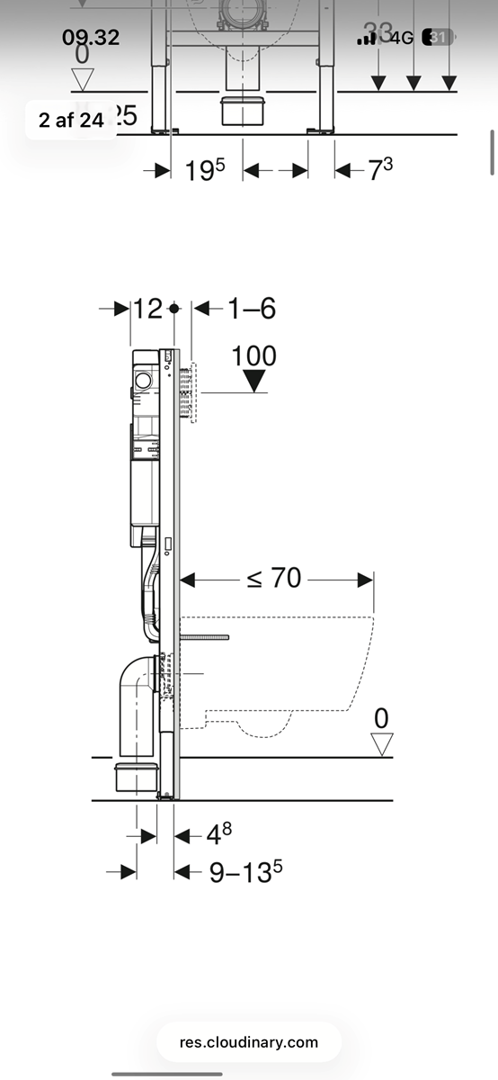

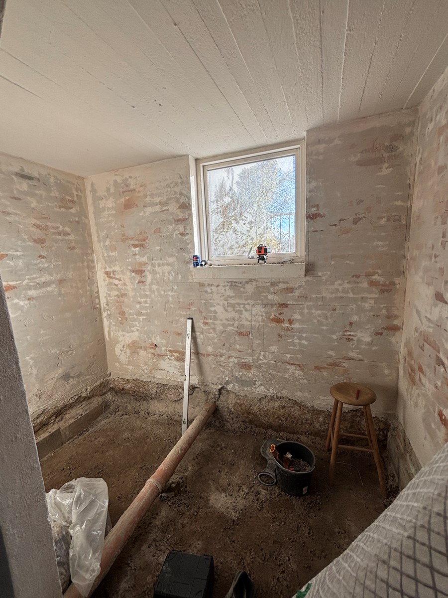

I mit kældervadeværelse påtænker jeg at sætte 100mm Skamowall på væggen hvor toilettet og badeværelsesmøbel skal monteres.
Dybden på cisternen er jo lidt mere end det.
Kan jeg fræse 5 cm mursten af kældervæggen og montere cisternen der?
Væggen med vindue.
Og er det ok at bygge skamowall rundt om sådan et væghængt toilet.
Jeg havde egentligt overvejet et alm gulvstående toilet også. Men kloakmester siger at kloakrør ligger for højt.

Ja du kan godt fræse ud i muren, så der er mere plads til cisternen.
Men du kan ikke have skamolplader på vægen hvor cisternen er bag, har lige installeret en Grohe de foreskriver 2x fermacell plader, så det brugte jeg.
Du kan sikkert også bruge en vandfast krydsfiner på ca 20 mm.
Det gode er at så spare du jo også lidt i dybden, i forhold til at bruge skamolplade.
Pladen mellem toilet og cisternen, skal jo kunne tage det tryk der kommer når man sidder på toilettet..

Du kan også bruge geberits 8cm. element. Så undgår du at fræse ud i mur.
Geberit 8cm. element
Brug en fibergips som front. Ikke 1/4 af prisen men nærmere 1/2,5. Tænker løsningen skal udføres meget robust og med stor omtanke på overgange. Ellers revner materialeovergange mellem frontplade og skamolplader.

 Tak, jeg var ikke klar over at man kunne få dem i den dybde. Det gør det jo en del nemmere.
