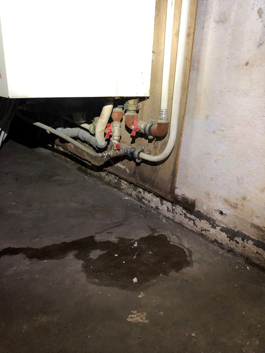

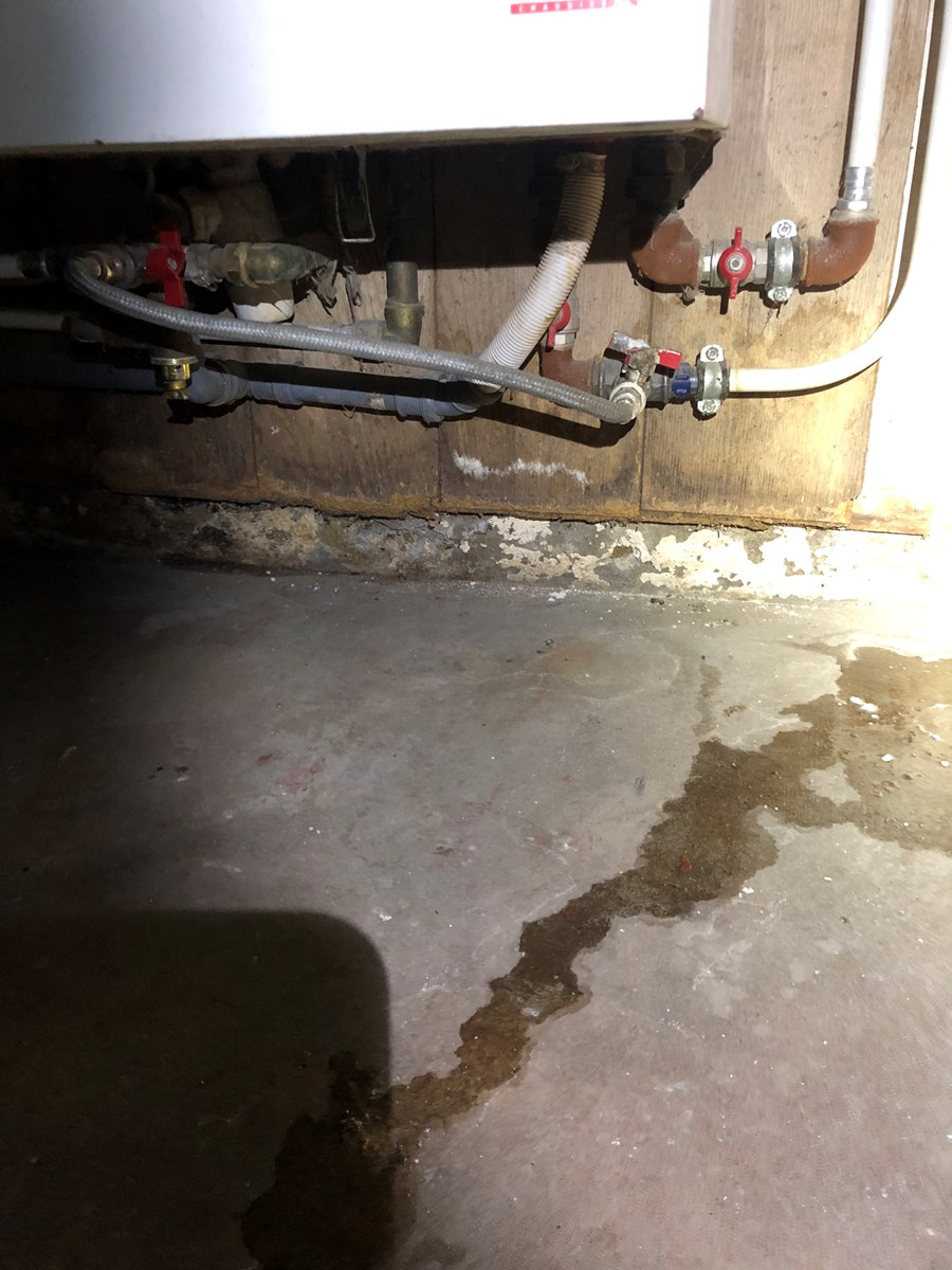

Hvordan tømmer jeg konkret radiator systemet for vand ? Har gas
1. Jeg slukker selvfølig fyret og propper rørene inden jeg tænder igen )
2. Hvilke konkret prop skal jeg købe ?
skal jeg gøre noget ved radiatorerne ( har 2 ) ?

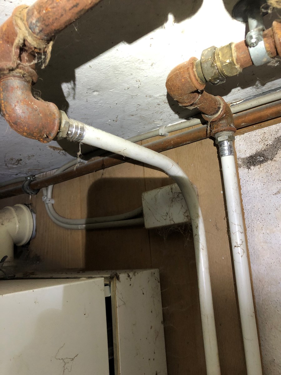

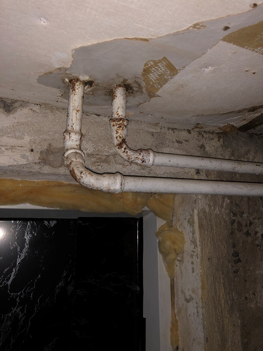

- vil sæt prop på pexrør mens jeg selv fjerner gamle radiator rør og måske selv sætte nyt 2 strings system op
(hvis jeg kan finde alle dimserne)

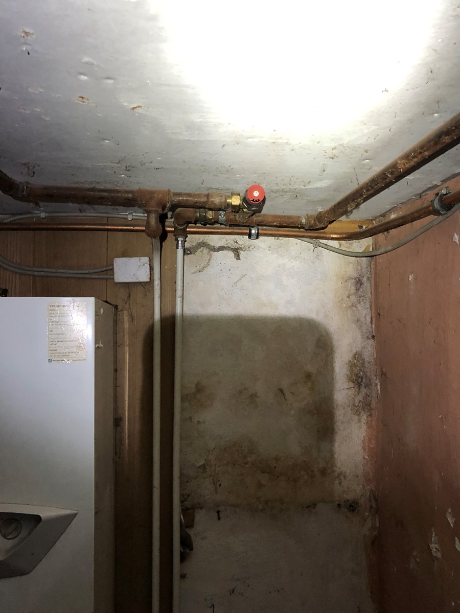

Hvis det kun drejer sig om to radiatorer og resten skal køre videre, lukker du vandet ud på samme sted, som du fylder vand på. Så kobler du radiatorerne fra og propper til- og afgang fra med en 1/2" eller 3/4" prop.

Når jeg propper - vil du anbefale at klippe røret eller skille jernet fra ?

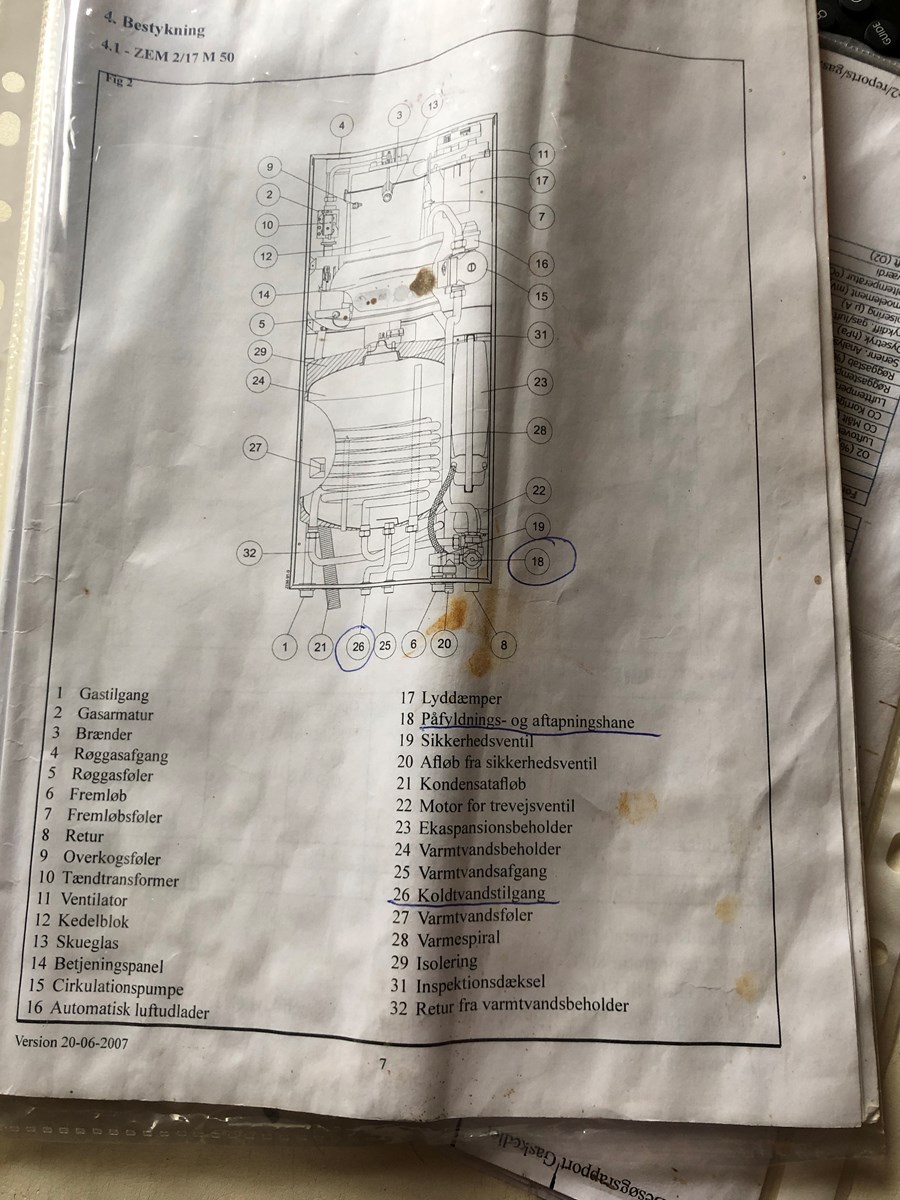

Ifølge vejvisning på fyret - lukker jeg for koldtvandtilgang og åbner aftapningshanen. Og åbner ventilerne på begge radiator
Der er to kredsløb på fyret. Det ene er varme og det andet er varmt vand. Til at lave varmt vand skal der være vand på fyret. De to kredse har ingen forbindelse med hinanden udover at varmesystemet bruges til varme vandet i varmtvandsbeholderen.
Når du kobler radiatorerne fra, finder du et passende sted med en samling som efter adskillelse proppes af med en passende prop. Rørene skal ikke klippes, hvad du så end mener med det. Du kan pasende begynde bagfra ved radiatorerne og til det sted, hvor du vil slutte og sætte en prop i. Husk at fylde van på anlægget igen.
