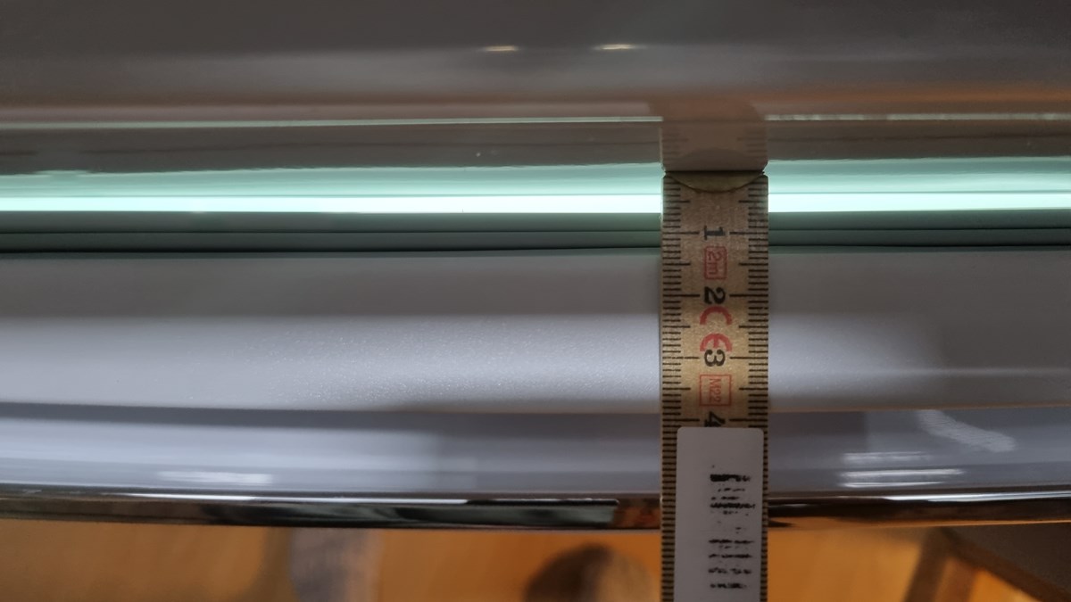

Jeg har udskiftet dørtætningen (magnetisk) til fryseren i mit ellers kun 2 år gamle køle-fryseskab, da den ikke lukkede tæt.
Problemet er at den stadigvæk ikke lukker tæt! Den er faktisk blevet endnu værre og nu står fryseren konstant og køler fordi der kommer endnu mere varm fugtig luft ind.
Hængsler ser fine ud, der sidder intet i klemme, alt er i vater, jeg har forsøgt at opvarme listen med en hårtørrer osv.
Jeg er ved at blive vanvittig!
Jeg har overvejet om jeg skal sætte noget PE fugebund bag listen for at få den et stykke ud i håb om, at det kan bringe liste og skab tættere på hinanden.
Lyset på billedet viser, hvor meget det gaber.
Håber virkelig at nogen kan hjælpe!

Er det et indbygget køleskab, med en køkken låge monteret?
For det kan godt drille hvis lågen ikke er monteret korrekt.
Har du prøvet at justere fødderne? Hvis selve fryseren står skævt kan det vride sig.
Du tømmer skabet, og lægger den ned på ryggen. Så løsner du hængsler. lader døren falde på plad. og spænder hængsler igen. Så problemet det ofte løst.
ev elmand skrev den 16-04-2026 22:42:02
Du tømmer skabet, og lægger den ned på ryggen. Så løsner du hængsler. lader døren falde på plads. og spænder hængsler igen. Så problemet det ofte løst.
 ¨Ja, det virker hver gang.
