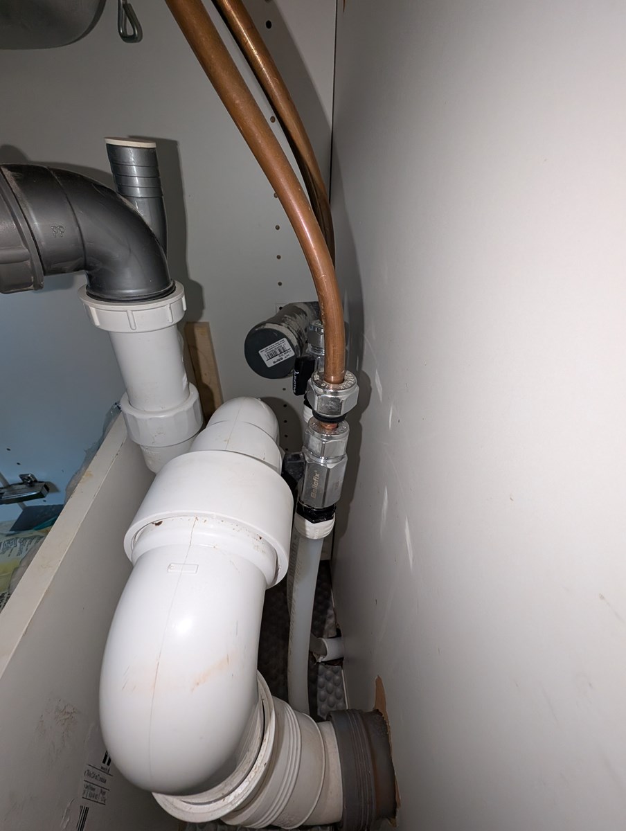

Jeg bor i lejlighed og jeg har anskaffet mig en opvaskemaskine. Jeg har fået godkendelse til at installere den.
Hvordan kan jeg billigst muligt få den tilsluttet mine vand- og el-installationer?
Jeg ved godt at jeg ikke selv må udføre arbejdet, men vil det give mening at indkøbe de nødvendige dele så en fagmand hurtigt kan skrue det på?
Som jeg ser det skal der gøres følgende:
  • El tilsluttes i forgreningsdåse - meget simpelt.
  • Spildevandsrør tilsluttes afløbsrør via den grå studs med hætte på - virker også simpelt?

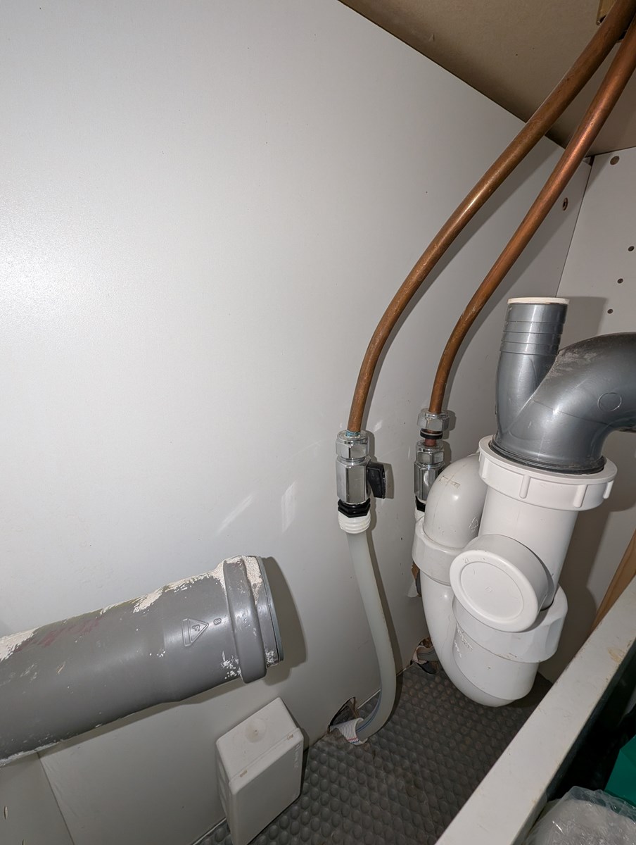

  • Vandrør tilsluttes koldtvandsrør efter stophane - her kommer det største problem. Der skal vel et t-stykke på efter stophanen? Skal det være en bestemt slags? Og hvad med kontraventil, er det nødvendigt når opvaskemaskinen har aquastop?

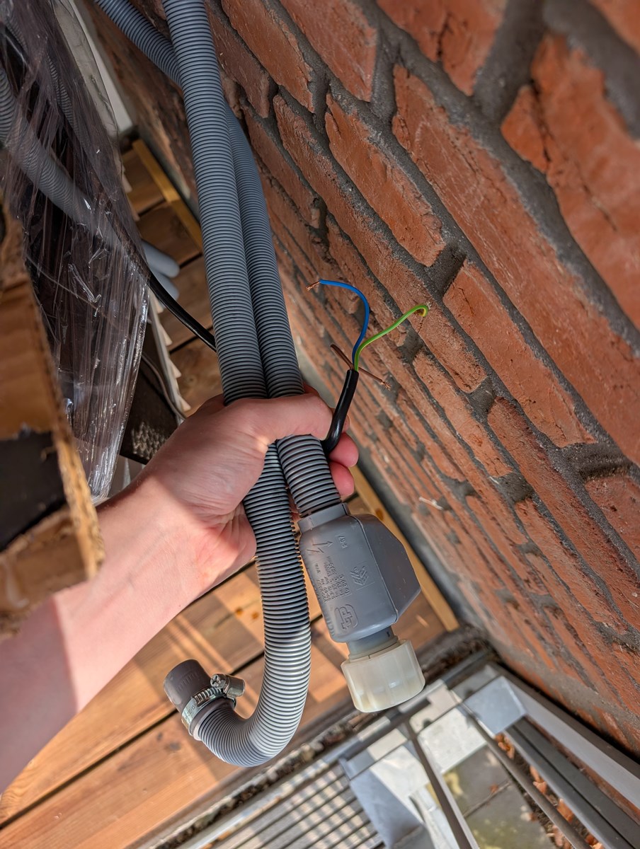

Jeg har vedhæftet billeder af installationen samt opvaskemaskinens rør og ledning. Koldtvandsrøret er det rør til højre.

Du køber en slangestuds til afløbsslangen fra opvaskeren (byggemarked). Den monteres hvor der nu sidder en plastprop (billede 1). Husk at fastgøre afløbsslangen helt oppe under bordpladen, så du undgår tilbageløb fra håndvasken.
Så længe du kun arbejder bagved ballofixventilen til det kolde vand, må du godt selv udføre arbejdet. Det enkleste (og flotteste) vil være at bruge et t-stykke beregnet til formålet. Prøv at søge på “mellemstykke med kontraventil”. Så kommer der en del leverandører frem. Du skal sikkert tilkøbe en 1/2” - 3/4” nippelmuffe for at slangen fra opvaskeren kan monteres. Husk pakgarn og salve, eller pakketape.

 Kan afløbsslangen ikke komme direkte på den grå studs i toppen af afløbsrøret? Eller skal jeg bruge den hvide 'indgang'?
Og fedt hvis jeg må lave det selv. Jeg tænkte umiddelbart at købe et ballofix t-stykke. :-)

Ja prøv da at tage proppen af den grå studs. Er der hul igennem, må det være den medt nærliggende tilslutning.

Der er ikke behov for schuko stikkontakt. Opvasker har ingen stikprop, og den kan monteres direkte i tilslutnings dåse.
