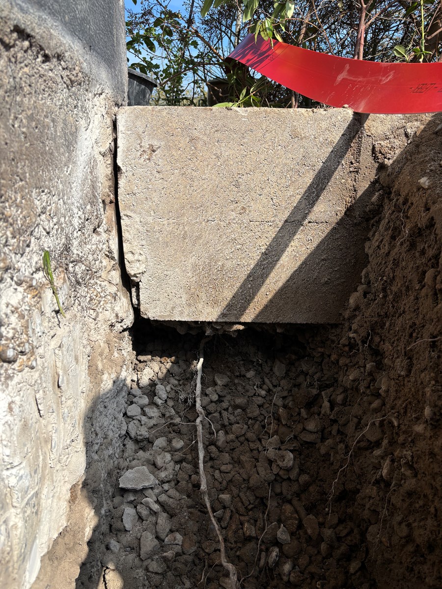

Jeg er ved at isolere kælderen udvendig og under hvor der stod et læhegn finder jeg denne klods. Den fortsætter et par ​meter ud hvor der var hegn
Kan jeg fjerne den eller har den nogen betydning / støtte for hjørnet?
Forrige ejer har været glad for at støbe, så måske er det bare fundament til det lille læhegn.
 Vh.
Det kan du roligt fjerne, set ser ikke ud til til hænger sammen med soklen..

 Tak. Jo det hænger nu fast på soklen. Jeg har bare været i gang med at skære og så blev jeg i tvivl :)
Ændrer det noget at der er støbt fast på soklen? Jeg tænker det er et fundament til en læ mur.
 Vh.
Det ændrer ikke noget.
