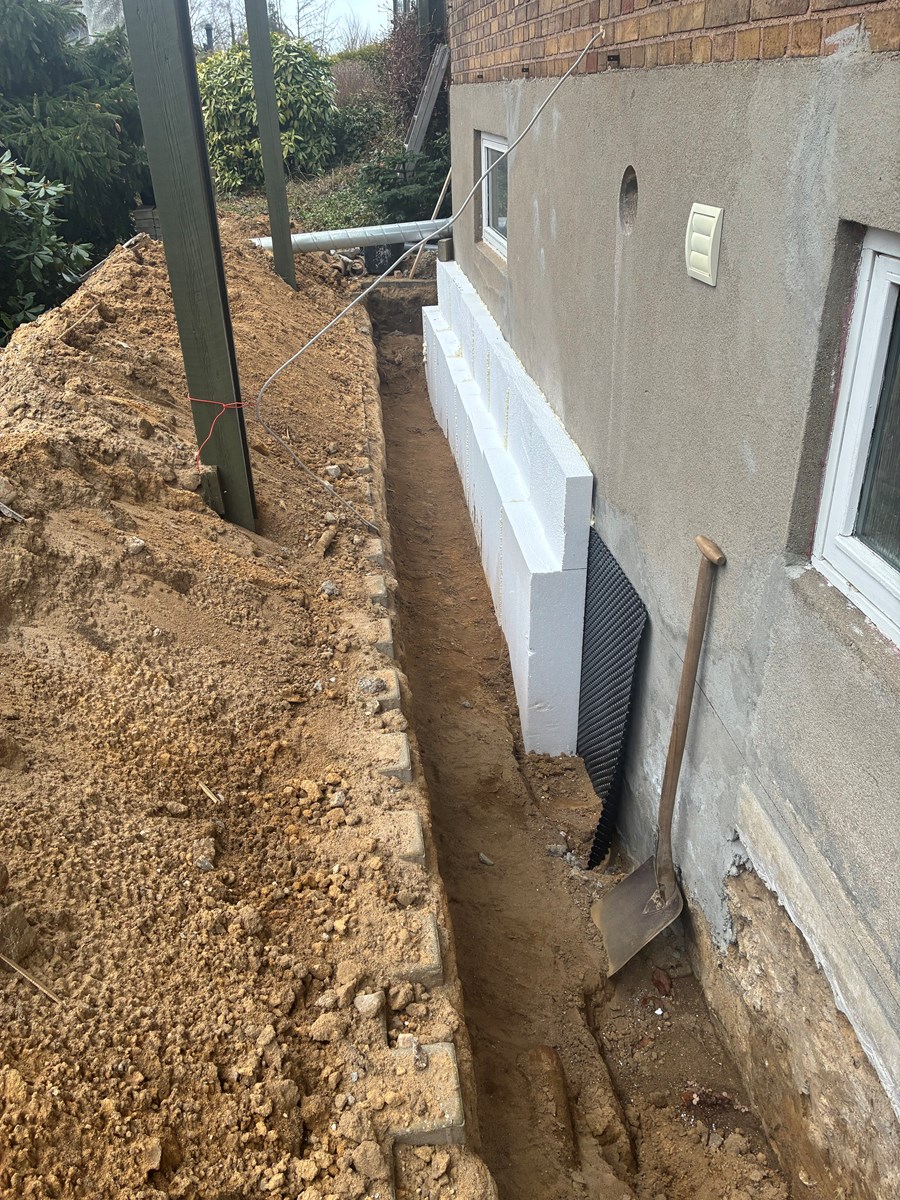

Har du næsten fået alle plader sat ned til underkant af kælder sokkel og planen er, at isolering resten af soklen op til hvor mursten begynder.
Kan jeg nøjes med at lime 100 mm plader på soklen over jordhøjde med fliseklæb eller skal der bores dybler i??
Efterfølgende limes der armeringsnet ind og pudses færdigt til sidst med skinner osv.
Der skal dybler i. Ift placering så er det vel nærmest omvendt, det er jo over jordniveau / i toplaget at tykkere isolering bidrager mest - lufttemperaturen bliver jo væsentligt lavere end ved bunden af soklen.

Tak for svar og køber dybler 👍
Jeg er enig, men 200 mm kommer til at se for voldsomt ud på muren desværre.
der er spesielle dyvler der er beregnet til det
