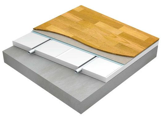

Der findes forskellige gulvvarmeplader i  Flamingo (EPS)  med spor til varmeslangerne, der kan ligges gulv oven på uden at støbe. eks. som disse her ​link​​​
Så kan du ende med kun at forhøje gulvet med under 5 cm, og tilmed får du lidt isolering i gulvet også.
For at beholde varmen som gulvvarme og ikke "loftvarme" i rummet neden under, vil det være en fordel hvis du kan isolere under beton pladen.
