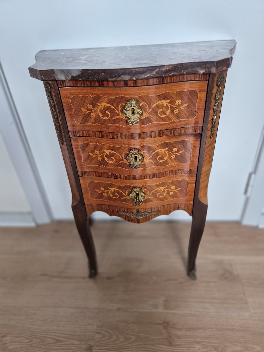

Har købt sådan et lille møbel på genbrug i dag, (100 Kr.)
Med finerindlæg (Intarsia)
Nøglen/låsene kører ikke som ønsket.
Er der nogen der har erfaring med at få det til at "køre"
Egon Olsen er jo ikke mere.
Har tænkt at jeg måske skulle lave den Dirk (der passer) men hvordan. har vist ingen ståltråd?
Kan F.eks. en lang skrue mon bruges?
Gode råd søges med taknemmelighed.
De 2 skuffer kan til nød åbnes, men godt "kører" det ikke.

Jeg har haft held med at bruge et bøjet søm. Altså lidt mindre end den man i gamle dagfe kaldte 3" søm. Den bukkes i Z og så har du dirk i den ene ende, og lidt håndtag i den anden. Du kan også tage fat i den med fladtang.
Ellers er der jo nogen som ligger inde med forskellige nøgler i skuffen. De er meget ens.
Har du mulighed for at pille låsen ud og tage nogle billeder af både låsen og nøglen, så kan vi nok komme en løsning nærmere.

Har savet palen over til øverste skuffe.
Så nu må jeg skrue låsene af & købe 3 stk. nye.
Tror der er slidt/knækket en lille tap af nøglen.
Men  er kommet et lille skridt nærmere til at restaurere mit lille smukke bord.
