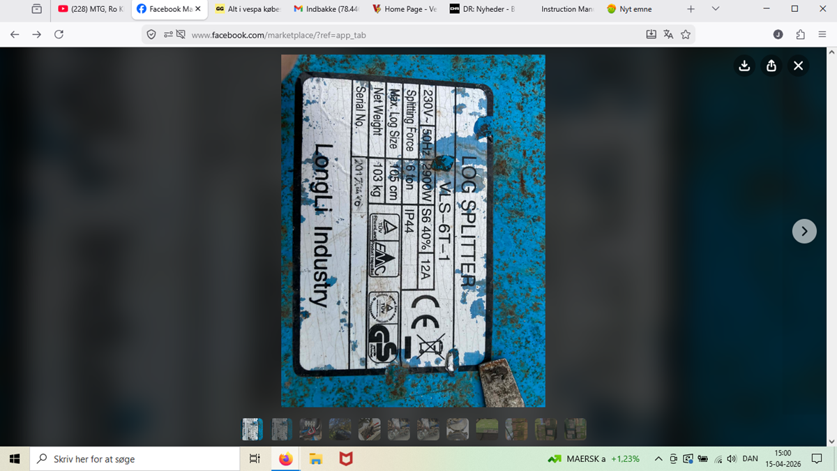

Brændekløver fra 230 til 3x400v. Ingen typeplade. Kineser.
Min brændekløver kører 230 volt med kondensator. Nu har jeg monteret 3x400v og den tager automatsikringen. Det er en kineser, ingen typeplade på motor. Når jeg sætter ohmmeter på motorens tre faser, så giver den forskellige målinger.

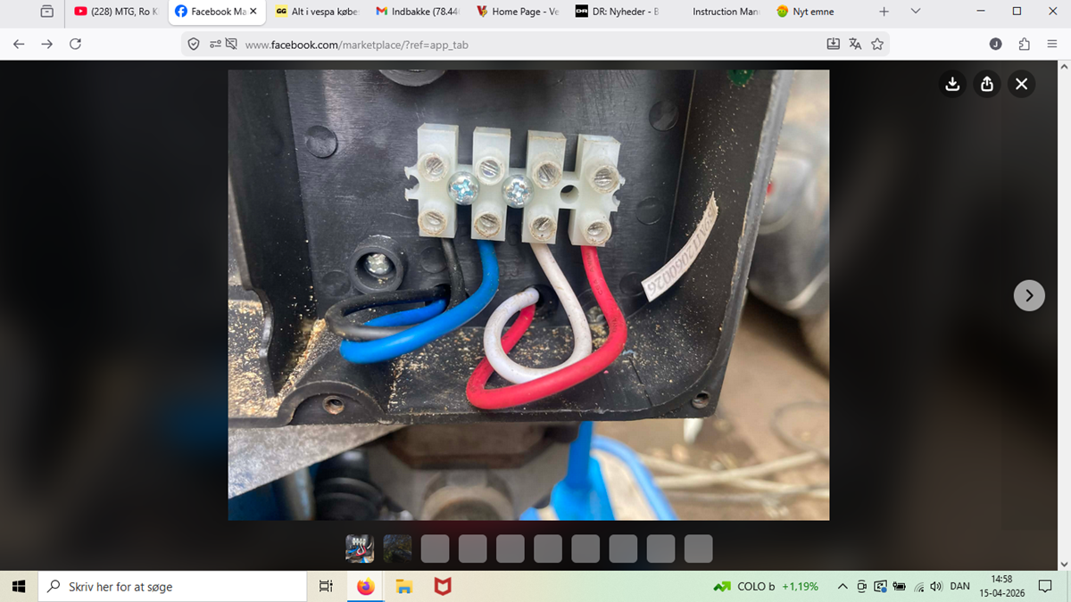

Når der er 4 ledninger ud vil den typisk være indrette med startvikling og kørevikling. Så måler du også forskellig ohm på viklinger.

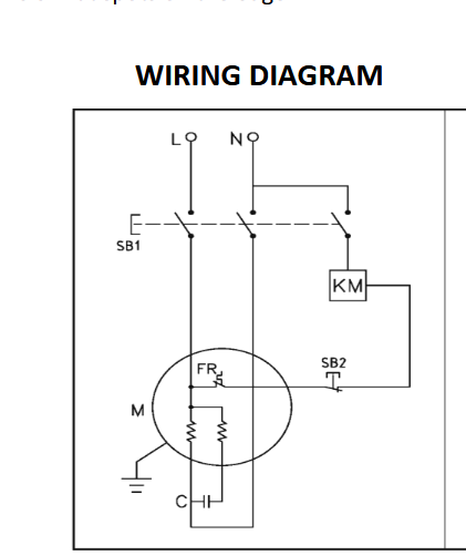

Tegningen viser 3 ledninger, plus jord. Nul bruges ikke?
Nu ved jeg ikke hvor tegningen kommer fra. Det viser noget relæ som afbryder ved strømsvigt.  Vi har ikke 240 V uden at nul er involveret.
Jeg kigger på billedet med klemrækken. Her ser jeg 4 ledninger komme ud fra motoren nemlig sort - blå - hvid - rød

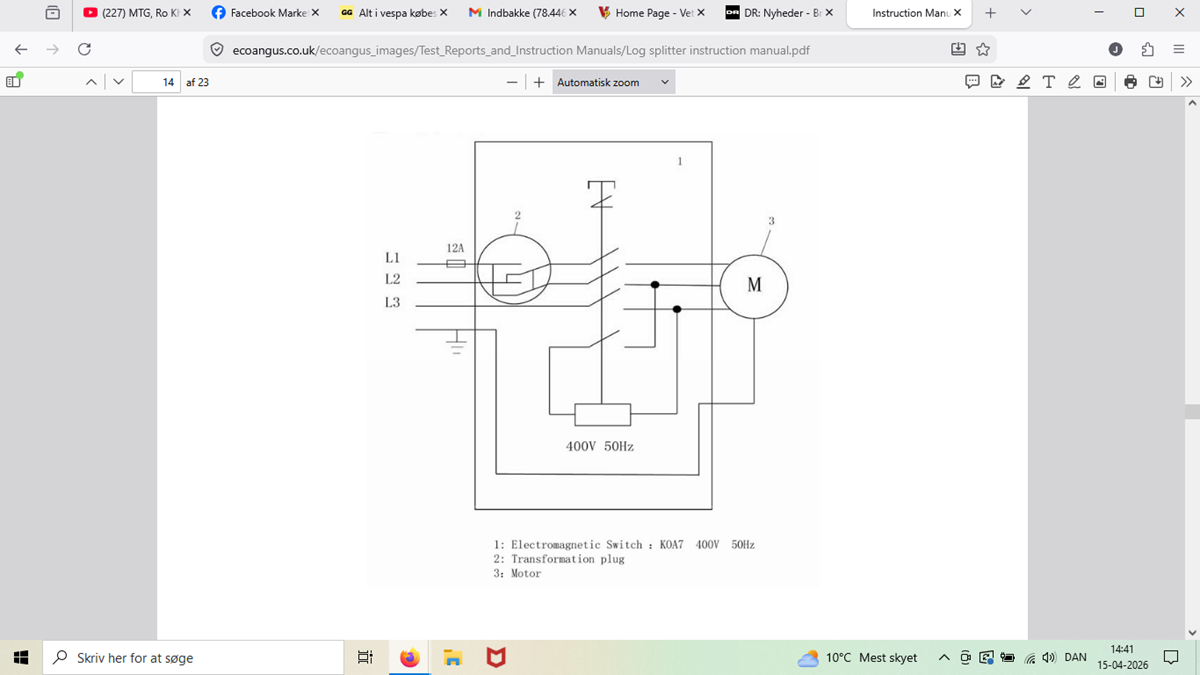

Hvis man laver en billedsøgning, kommer der en lignende model frem, hvor ledningsdiagrammet ser sådan her ud.. ​Link til manual​​​
