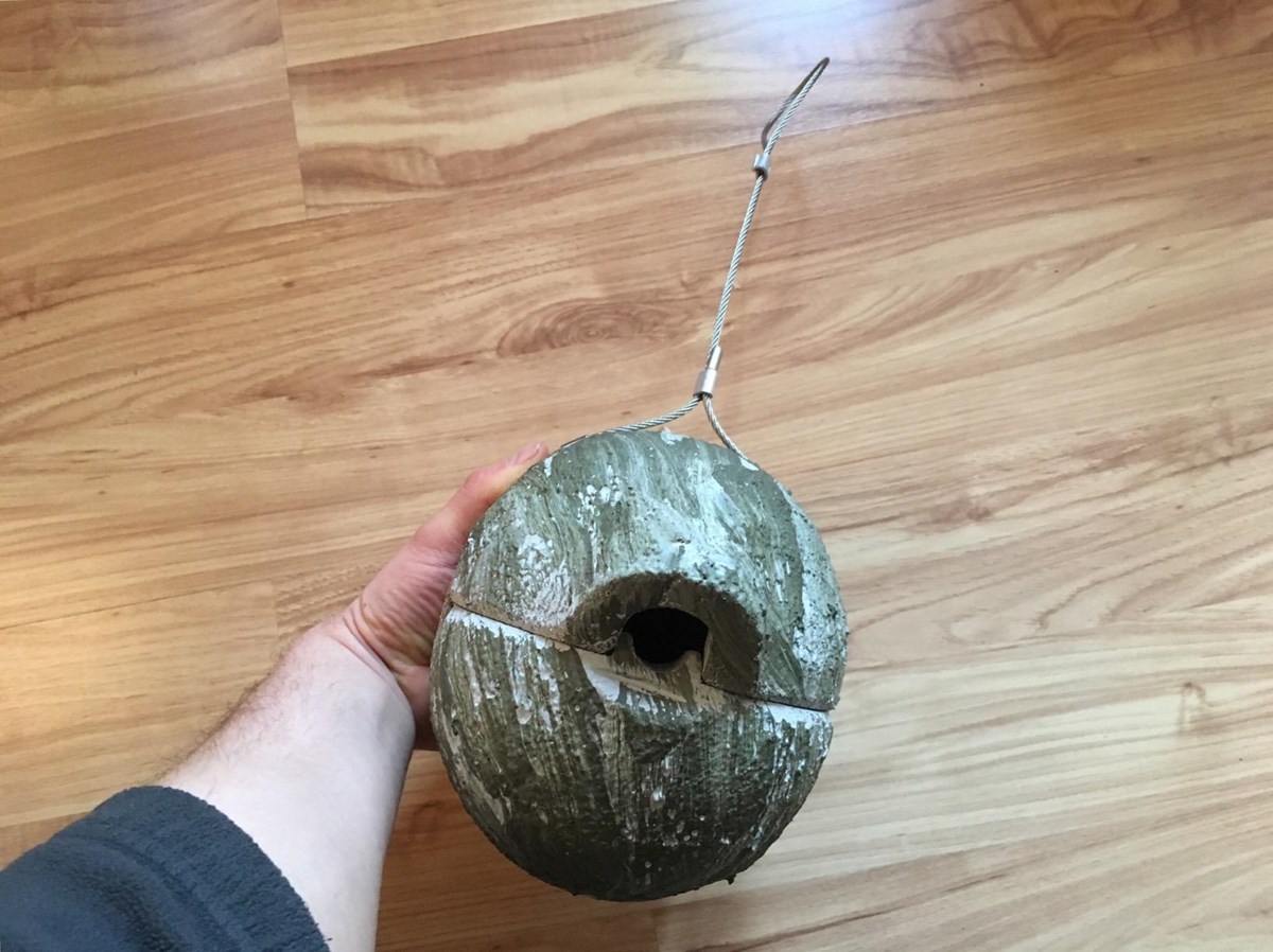

Den her gærdesmutte fuglekasse fra Schwegler er lavet af træbeton, og er dyr
Jeg kunne godt tænke mig, at opsætte masser af dem på min nedlagte bondegård, så:
  1. Hvordan laver man træbeton selv?
  2. Jeg vil meget gerne have forslag til en støbeform/materiale så jeg kan lave min egen serieproduktion

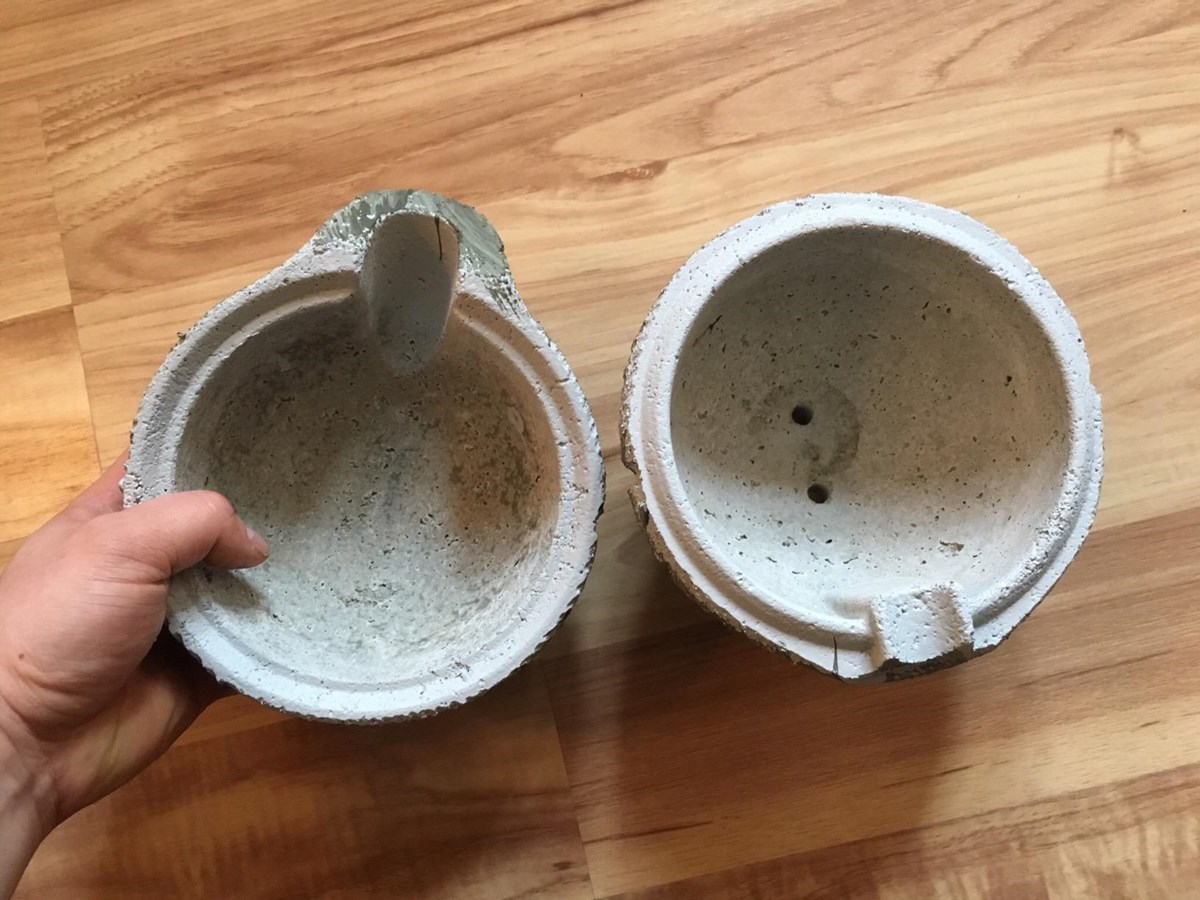

Schwegler siger at træbeton består af ler og træ, -det er nok ikke helt så enkelt. Det vi andre kalder træbeton er en blanding cement og træ, og træet skal være i form af fibre, i hvertfald ideelt.
Jeg ville starte med at lave nogle prøver i form af små plader feks 10 x 10 cm og 1 cm tykke. Og så blande cement og træfibre og vand, og se hvad de plader var værd. Træfibrene kunne være groft savsmuld. Blandingsforholdet kunne vel være 5 dele savsmuld og 1 del cement som udgangspunkt.
Når du finder en god blanding, hvor pladerne er stabile, kan du begynde at udtænke støbeforme. Der skal jo laves både indvendig og udvendig form. Måske kan en kugle formes i hånden over en bold, og derefter saves over i to halvdele og videreforarbejdes. Der er mange muligheder.
