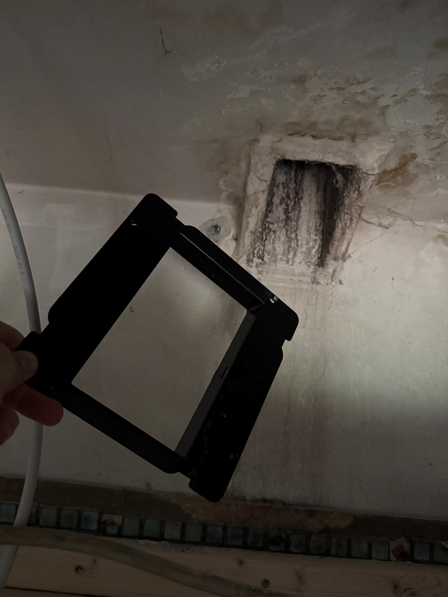

Jeg står med en ny badrums ventilator, som skal tilsluttes en gammel aftrækskanal. Desværre passer det Duka overgangsstykke (100*150 mm) jeg har købt ikke.
Huset er netop købt og de tidligere ejere havde bare ført en flexslagnge løs op i kanalen. Jeg tænker der må være en bedre løsning, men hvad?

Hvilke mål skal det passe til?

Flexslange løs op i kanalen er ikke så dum. Men kanalen skal være isoleret oppe i det kolde loftrum, hvis det er det der er tale om
ev elmand skrev den 14-04-2026 18:59:46
Aftrækskanalen er den oprindelige af beton, som netop går gennem kold loftrum, men så er det vel noget med at finde nogle lamelmåtter og vikle omkring?
Ja det er den fine mulighed. Almindelig glasuld kan også bruges, og virker lige så godt men ser måske ikke så fancy ud. Noget tynd bindetråd ( ståltråd) kan holde det på plads.
