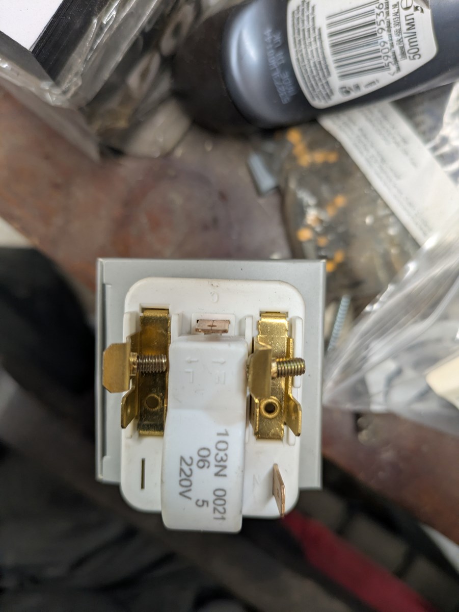

Har et nyt startrelæ og det de det som driller mig med tilslutning hvor der skal sidde en lus over til o/c kan ikke lige se det

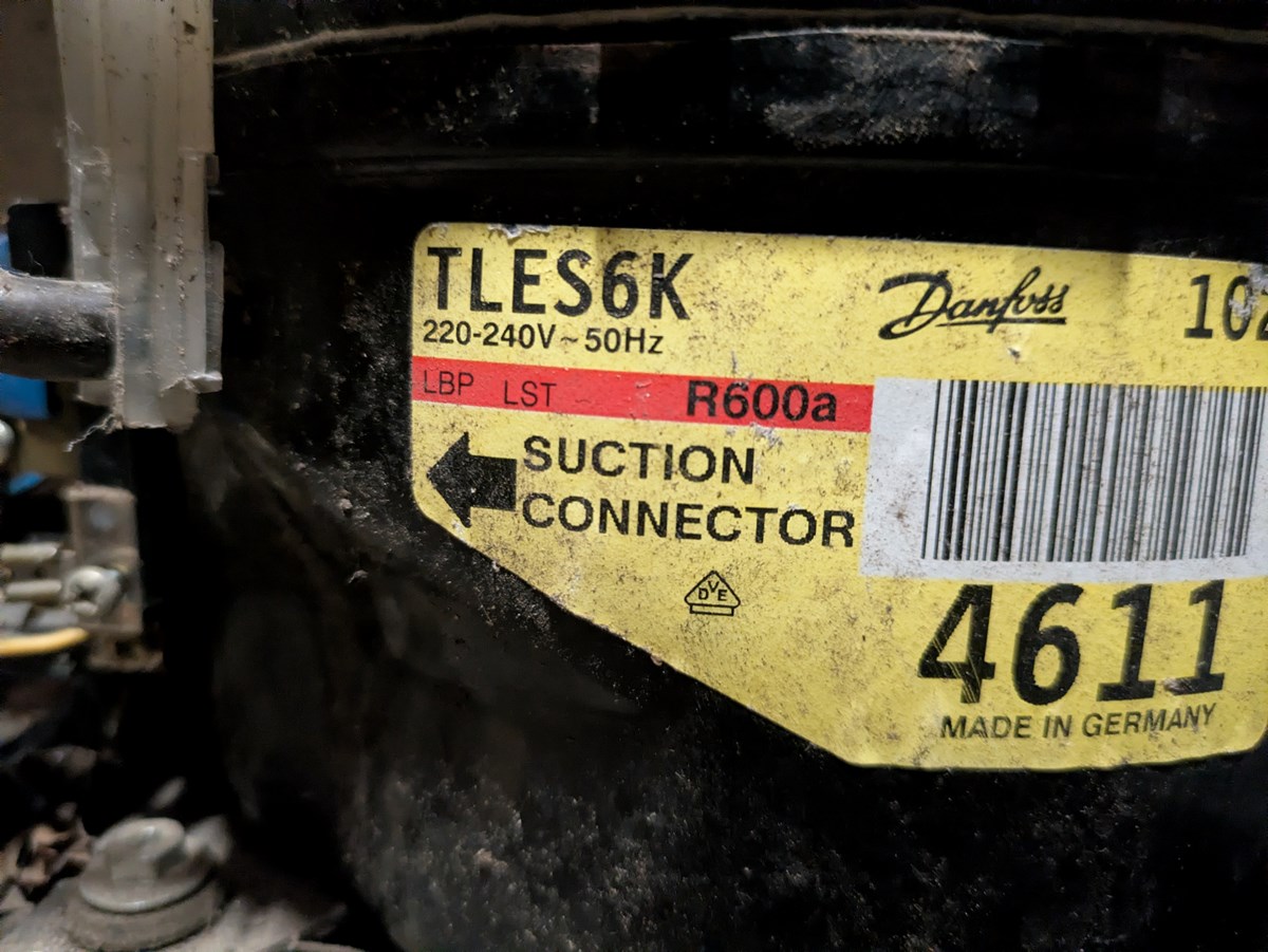

Kom med mærke på køleskab. Eventuel billede. Der er mang forkellige.
Jeg erindrer ikke ar der sidder lus ved startrelæ. Det er en spole med meget grove viklinger.
Så er der billeder håber de er ok
hvis du googler på billedet af relæet, kommer der det her frem..
Tilslutning af ledninger
Relæet har typisk følgende hovedklemmer:
  • N (Neutral): Her tilsluttes den blå nul-ledning fra netledningen.
  • L (Line/Fase): Her tilsluttes den brune fase-ledning fra netledningen.
  • C (Common/Termostat): Denne klemme bruges til at forbinde til termostaten. Ofte løber strømmen fra L gennem termostaten og tilbage til C for at tænde kompressoren.
  • S (Start): Denne klemme bruges kun, hvis dit system har en driftskondensator. Hvis der ikke er en kondensator, lades denne klemme normalt være tom. [1, 2]
Vigtige bemærkninger
  • Erstatning af 103N0018: Hvis dette relæ erstatter en ældre 103N0018-model, skal du ifølge producenten lægge en "lednings-lus" (en kort forbindelsesledning) mellem de to N-klemmer.
  • Placering: Relæet monteres direkte på kompressorens tre stikben. Sørg for, at det sidder helt fast og vender rigtigt (typisk med skrifttypen læsbar nedefra eller som vist på din maskines diagram).
  • Sikkerhed: Afbryd altid strømmen til apparatet, før du arbejder på de elektriske dele. [1, 2]
Tusinde tak for hjælpen det var conector c som jeg manglede så tak igen. Benny
