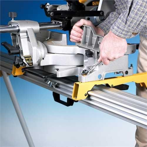

Skal du ud og have en helt anden arbejdsstation, så laver Dewalt et af de bedste, det koster 1200 kr fra ny og med holdere til kapsaven.

Bare beslagene er med, passer de mig bekendt til alle kap/gearingssave.
Jeg har det fra dewalt og bruger det til en Black + Decker sav.
LINK  Til Dewalt arbejdsstation.
Beslagene skal passe til bordet, og har langhuller til montering af saven, så alle save kan monteres. ( forudsat de har huller i basen til fastgørelse)
Jeg kender ikke prisen på bosch beslagene, men til dewalt koster 2 nye beslag næsten det samme som hele stativet.

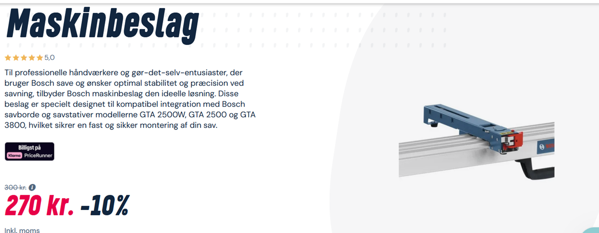

Men det ser ud til du kan købe 2 stk nye beslag til bosch for 540 kr så billigere end at købe et Dewalt, når du nu har det fra Bosch.  ​Link​​​

Jeg så godt de beslag til 270 kr, som nu koster 300,-😀. Men jeg turde ikke bestille dem da jeg ikke kender forhandleren og kan se at det er et svensk firma.. har du også handlet med dem ​og kan sige god for dem? 😉
Dem har jeg aldrig handlet med.
Men når man klikker hjemmeside, ville jeg ikke have betænkelighed  ved at handle med dem.
