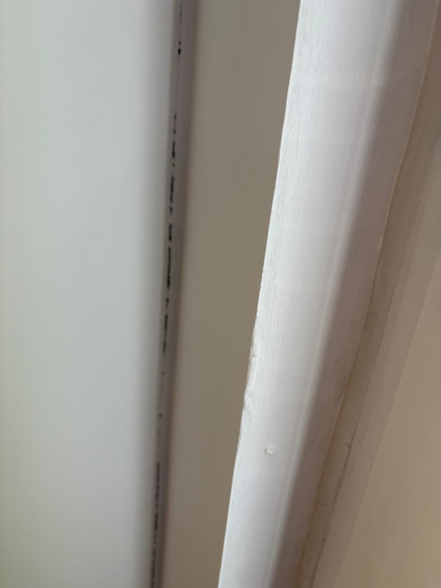

Jeg er flyttet i lejlighed, fra ca. 1970.
Lofterne er formentlig betondæk, som ikke slutter helt tæt ude ved kanten. Der er en kant opad, hvor der ersprækker, se foto.
Hvad er bedst til at fuge med?
Silikone er formentlig mest fleksibelt.
Akryl kan overmales
Jeg har læst der er noget der hedder “butyl-gummi”, der muligvis kan overmales, men prisen virker ret pebret i forhold til de to ovennævnte.
Maler finish også kaldet Akryl fugemasse.
Jeg har overvejet fugeskum, men det er virkelig noget "knold", hvis det skal fjernes igen.
Jeg er nok også selv mest stemt for akryl-fugemasse, og så overmale bagefter (så det ikke "gulner"). Så bliver det samme farve som resten af loftet-
Fugeskum skal du holde langt væk.
Enig med Erik. Fugeskum er noget fanden har skabt på en regnvejs mandag. Brug akryl fugemasse. Det skal muligvis påføres ad flere omgange.
Nu ligner det en forholdsvis smal og ikke dyb rille. Men god latin er jo at bagstoppe før fugning.
Glittevæske må være skabt tirsdag morgen. Dagen derpå, hvor han besluttede sig for pæne fuger istedet for djævelsk fugeskum
