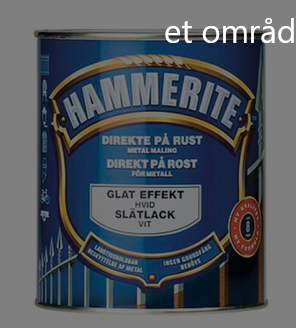

Jeg ville rense døren af for alt det løse, og er der rust pudse det af med en rotorende stålbørste, og så affedte det hele med cellulosefortynder, og give det en gang, eller to med  Hammerrite maling .​LINK​​​

Præcis. Jeg synes det er for bøvlet at pille det ud. Jeg tror at jeg forsøger med a la det je_ns foreslår.
