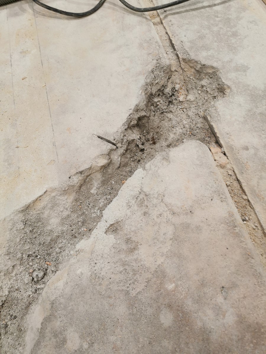

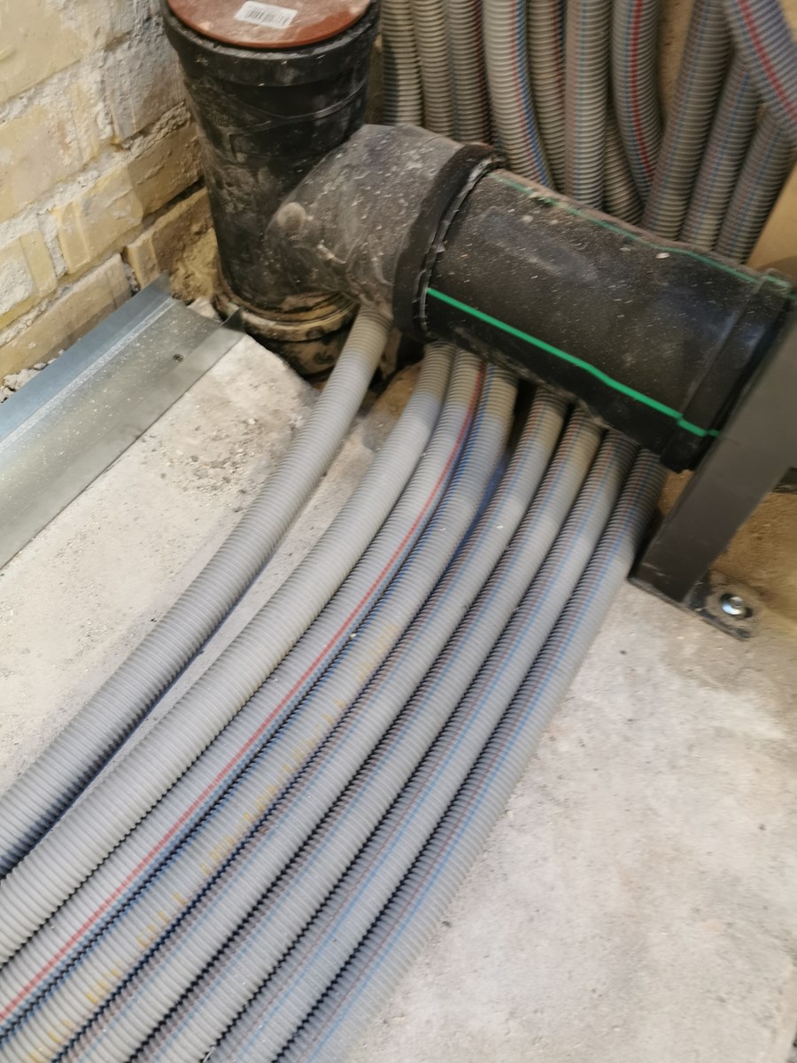

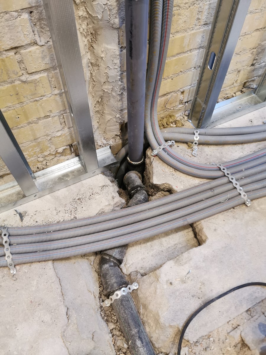

I forbindelse med renovering af vores badeværelse, skal jeg have spartlet gulvet med selvnivilerende gulvspartel.
Gulvet er lavet af beton elementer, hvor der er lavet større gennemføringer til afløb mm., se billeder.
Spartlen skal jævne overfladen og indstøbe de forskellige afløbs- og vand-rør, og så kommer der S80 og gulvvarme plader ovenpå.
Er der en god måde hvordan jeg kan "lukke" gennemføringerne, så gulvspartlen ikke bare flyder igennem?
Og burde jeg fylde de større udskæringer (se billede, de er blevet lavet til tidligere rør osv) med en anden type beton/spartel først, eller kan jeg bare fylde dem med selvnivilerende?

Tænker det er billigere bar at udfylde med beton, så de værste huller er dækket.
Det er nok også en max. lagtykkelse for flydespartlen?
Gennemførringerne skal lukkes med pu skum inden flydespartel, ellers forsvinder al sparttlen.
De store huller ville jeg også fylde med beton først da det er langt billigere.

Jeg får fyldt hullerne med skum, og udskæringerne med beton.
Med hensyn til at bruge slidlag, så var min opfattelse at den skulle have en vis tykkelse, mens jeg kun har 2-3cm der skal fyldes ud. Desuden er tørretiden på slidlaget ret højt så vidt jeg lige kunne se, 28 dage før næste læg må komme på.
Men måske der findes en måde så den også må udføres tyndere (og måske hærder lidt hurtigere?  ).
Jeg kan se at for eksempel LIP 275 tørrer hurtigt, og kan anvendes til lagtykkelser ned til 10mm.
Men er sådan et pudslag egnet til at indstøbe rør mm? Da konsistensen jo ikke er så flydende, og dermed ikke lægger sig rundt om rørene på samme måde som en flydende spartel ville gøre?
