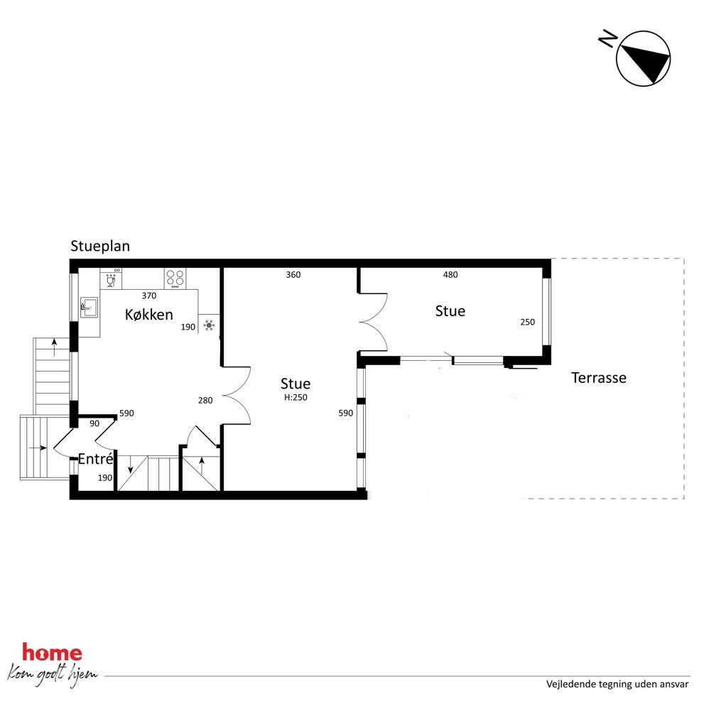

Vi vil gerne flytte køkken ind i stuen ved siden af (se plantegning). Der er kælder med synlige rør i et rækkehus fra 60erne. Ser I nogle udfordringer ved det? Er det meget besværligt? Vi skal alligevel udskifte køkken og have nye gulve og gulvvarme.
Det svære er nok kloak, VVS og EL.
Men hvis I kan føre det i kælderen så er det overkommeligt.
Tænker det koster 150.000 at lave VVS+EL fremføring, og atkøkkenet koster 150.000 kr.
