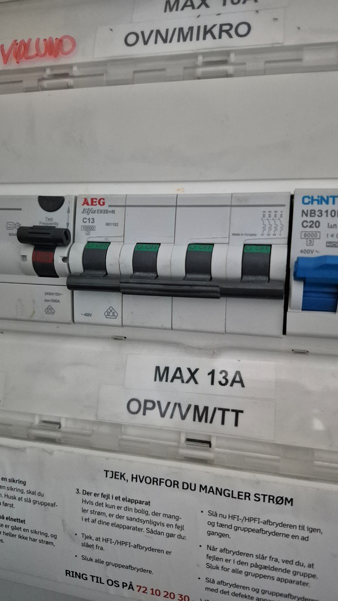

Vores hvidevarer er begyndt at slå fra på vores HPfi relæ. I starten troede jeg det var opvaskemaskinen den var gal med, men efter fejlsøgning, konstaterede jeg at det var både opvasker/tørretumbleren og vaskemaskinen som var årsag. Så derfor må det være vores Hpfi relæ, som er ved at stå af. Det summer også en lille smule.
Jeg mener selv jeg kan skifte et relæ, men er lidt I tvivl om hvilket jeg skal købe (helst Jem og Fix, eller Harald Nyborg.)
Vedhæfter lige et billede, af det gamle som er fra 2013.

Det du har taget billede af er en 13A automatsikring. Hpfirelæet sidder ved siden af.

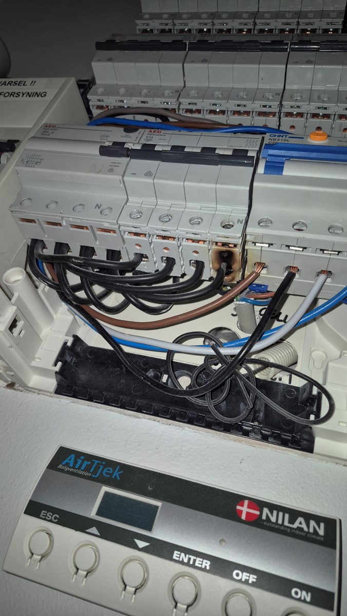

Det var relæet, som jeg også havde mistanke til. ​​​​
det er nu skiftet, og det hele virker igen. 💪
Tak for hjælpen.
Det var en dårlig forbindelse. Den dårlige forbindelse har varmet sikringen op, så den har slået fra. Den dårlige forbindelse har også skadet relæet.  Årsagen var som Superdiy skrev en kabelfejl.
