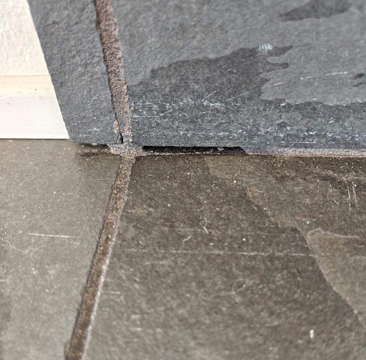

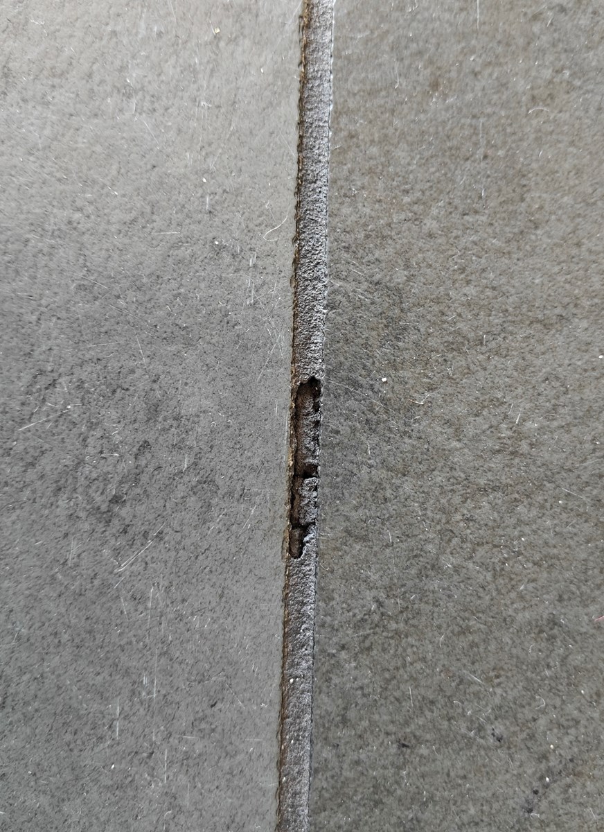

Jeg har gulv med gulvvarme af skifer natursten. Jeg skal reparere nogle små huller.
Hvilken fugemørtel skal jeg bruge? Gerne link til specifikt produkt.

 Det ser ud som flisefuge.
Normalt har man en fleksibel fuge mellem væg og gulv fordi der altid vil opstå revner, da de 2 flader ikke arbejder "samtidigt".
Men ellers vil jeg også sige at der findes fugemeteriale der er beregnet på natursten. Jeg købte sidste år noget til marmor fliser.
Fugen er lidt mere grovkornet end normalt, mit bud alm grå klinkefuge fra LIP, kaldes også rustikfuge ved andre leverandører.
Ift specifik farve må man lave nogle prøveblandinger,  den gamle ser noget fedtet/brunlig ud så en grundig rensning vil nok være et godt sted at starte.

Det 'fedtede' look skyldes overfladebehandling med imprægnering af natursten, så det ikke suger og lettere at vedligeholde.
