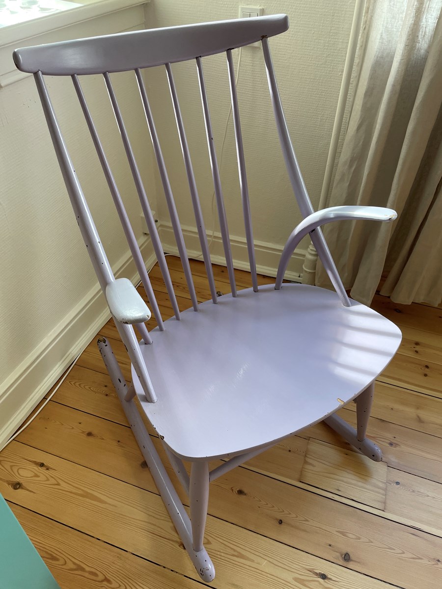

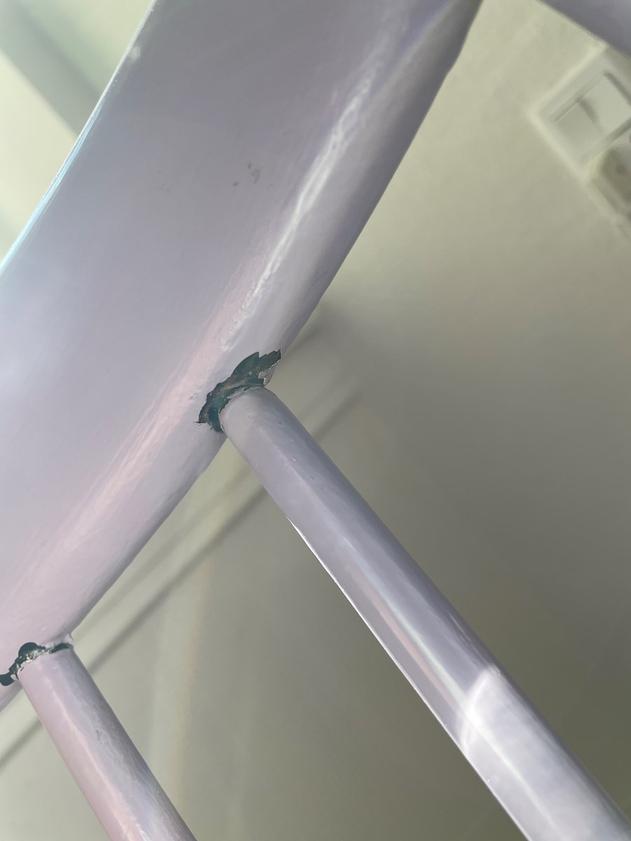

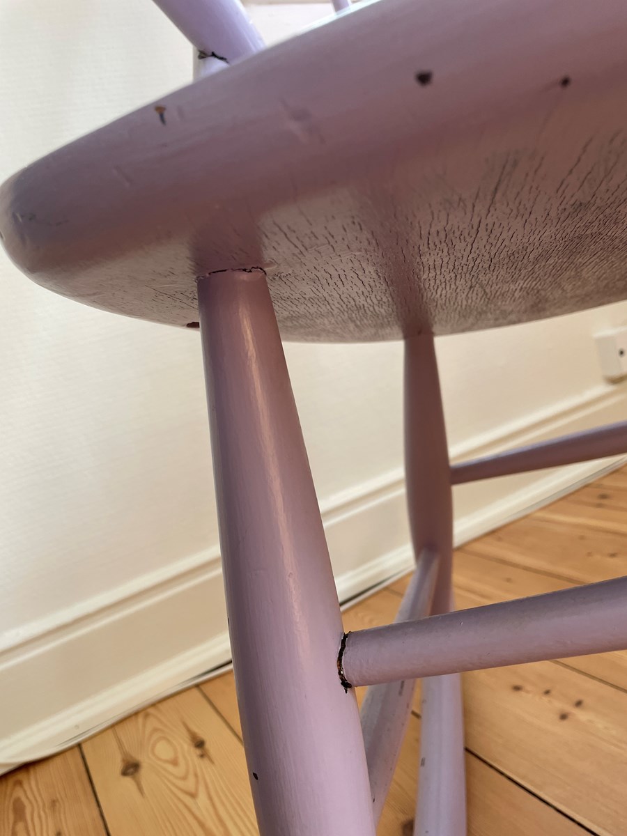

Limning af Illum wikkelsøe gyngestol Lisbethsmøbler 1 10-04-2026 16:07 Jeg har en gyngestol som er løs en del steder. Jeg tænker selv at den stort set skal skilles helt ad, ha’ renset lim af og limes pænt.Har nogen her erfaring med det og har I nogle gode tips. 2 svar Følg tråden Annonce Annonce Annonce
je_ns 13053 10-04-2026 20:41 Brug almindelig hvid lim, kan du adskille den er det den mest effektive måde.Sådan en lim som denne her, findes også i mindre størrelse link Vi prøver igen, i morgen --
ev elmand 30602 7480 10-04-2026 23:01 Hvis der er tapper som er meget løse, så kan et stykke fra en kasseret nylonstrømpe komme med ind når man samler det. Så skæres det det overskydende væk. Har nogen samlet det, kan det skilles ad. Samles igen ? ?m.v.h. Erik (1/2 ekspert i mange ting)
