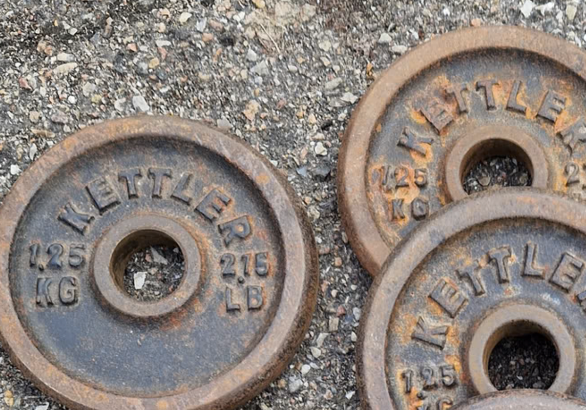

Jeg har fået tilbudt et sæt vægtstænger, jernskiver, osv. af en kollega som jeg overvejer at købe.

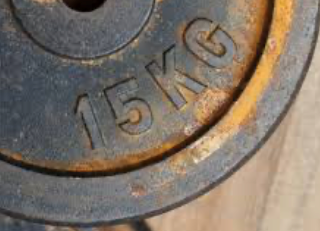

Men problemet er, at de er temmeligt medtagne og rustne. Særligt skiverne. (Stængerne er forkromede og har kun meget lidt rust på de steder hvor skiverne har slidt direkte på stangen.)
Nå, men sådan nogle rustne jernskiver pynter ikke ligefrem hjemme i boligen... Så min tanke var at give dem en gang hvid hammerlak som f.eks. denne på spray: https://www.harald-nyborg.dk/hammerite-glat-hvid-spray-400-ml eller denne på pensel: https://www.harald-nyborg.dk/hammerite-ultima-250-ml-hvid-ral-9016
Jeg har altid hørt meget godt om Hammerite og at det kan males direkte på rust osv... Men jeg må indrømme, at jeg er en lille smule skeptisk... Virker det i praksis? Og virker det kun godt hvis det kan hæfte direkte på jernet? Skiverne er malet sorte og malingen sidder umiddelbart godt nok på, hvor det ikke er slået af og der er kommet rust. Men hvis jeg først skal til at fjerne malingen fra skiverne, så bliver det alt for stort et projekt til at jeg vil kaste mig ud i det....

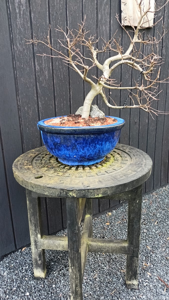

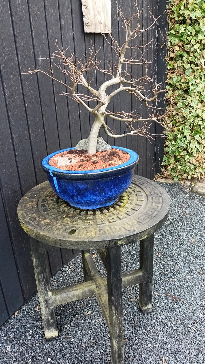

Omvendt har jeg lavet et havebord af et gammelt brønddæksel som har fået sort hammerlak til den store guldmedalje og det står nu på 4 år i haven.
 Wow, det var en sjov ide med bord af brøndæksel. Og det ser godt ud. Måske du ville lægge et par nærbilleder op?
Har du bare taget sådan et rustent dæksel og børstet det af med stålbørste og så givet det sort Hammerite med pensel? Eller noget andet? Hvor mange lag?

Jeg har lige været ude og tage et par billeder.
Bordet er ikke blevet rengjort efter vinteren, så det er fyldt med alger fra hele sidste år, hvor det stod i skyggen det meste af tiden... længe leve dovenskaben
Jeg fik dækslet og brugte det et par år i "rå" tilstand, men så fik det er tur med højtryksrenseren og en tur med den roterende stålbørste i boremaskinen, inden det fik 2-3 lag glat Hamerite med pensel.

 Flot arbejde. Ville være fedt at se det rengjort. Er lakken ikke skaldet af nogen steder? Eller revnet? Det er da ret godt.
