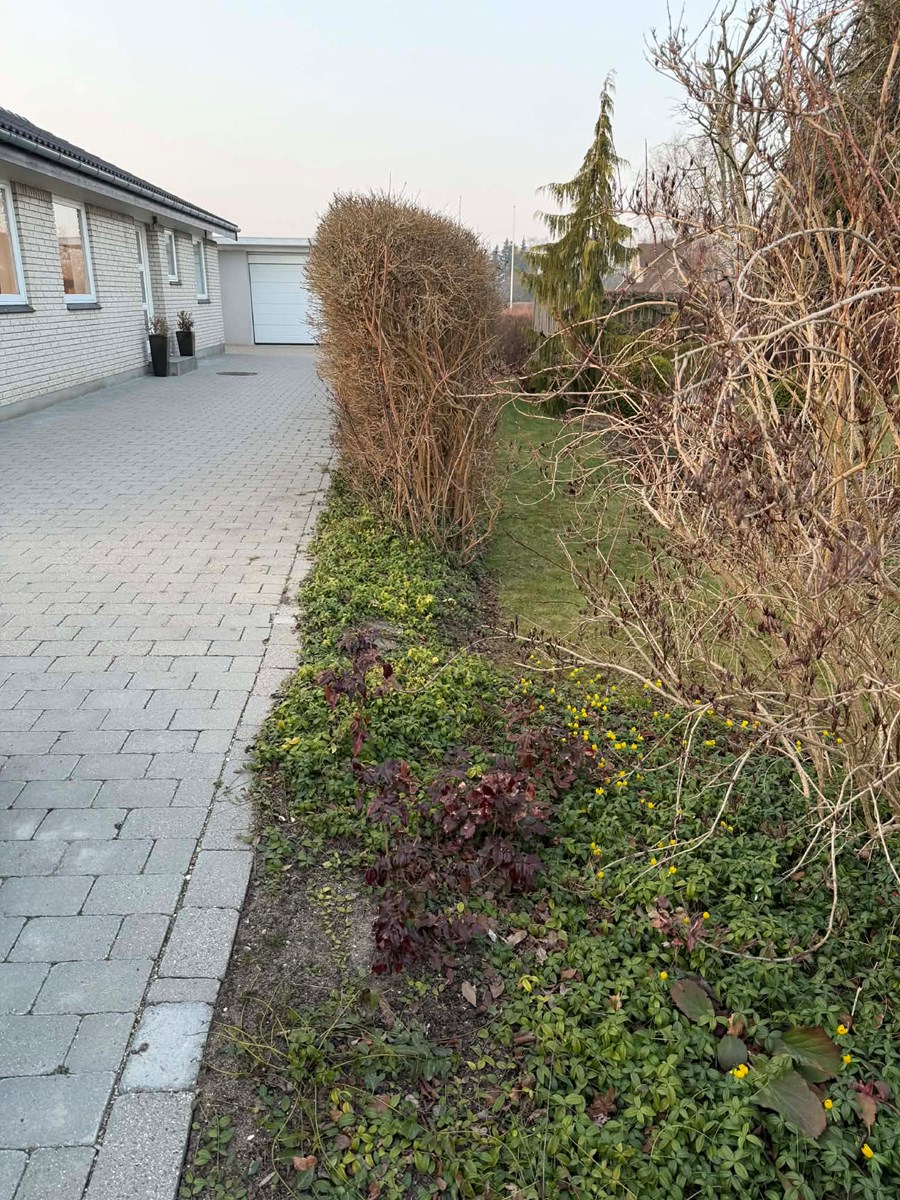

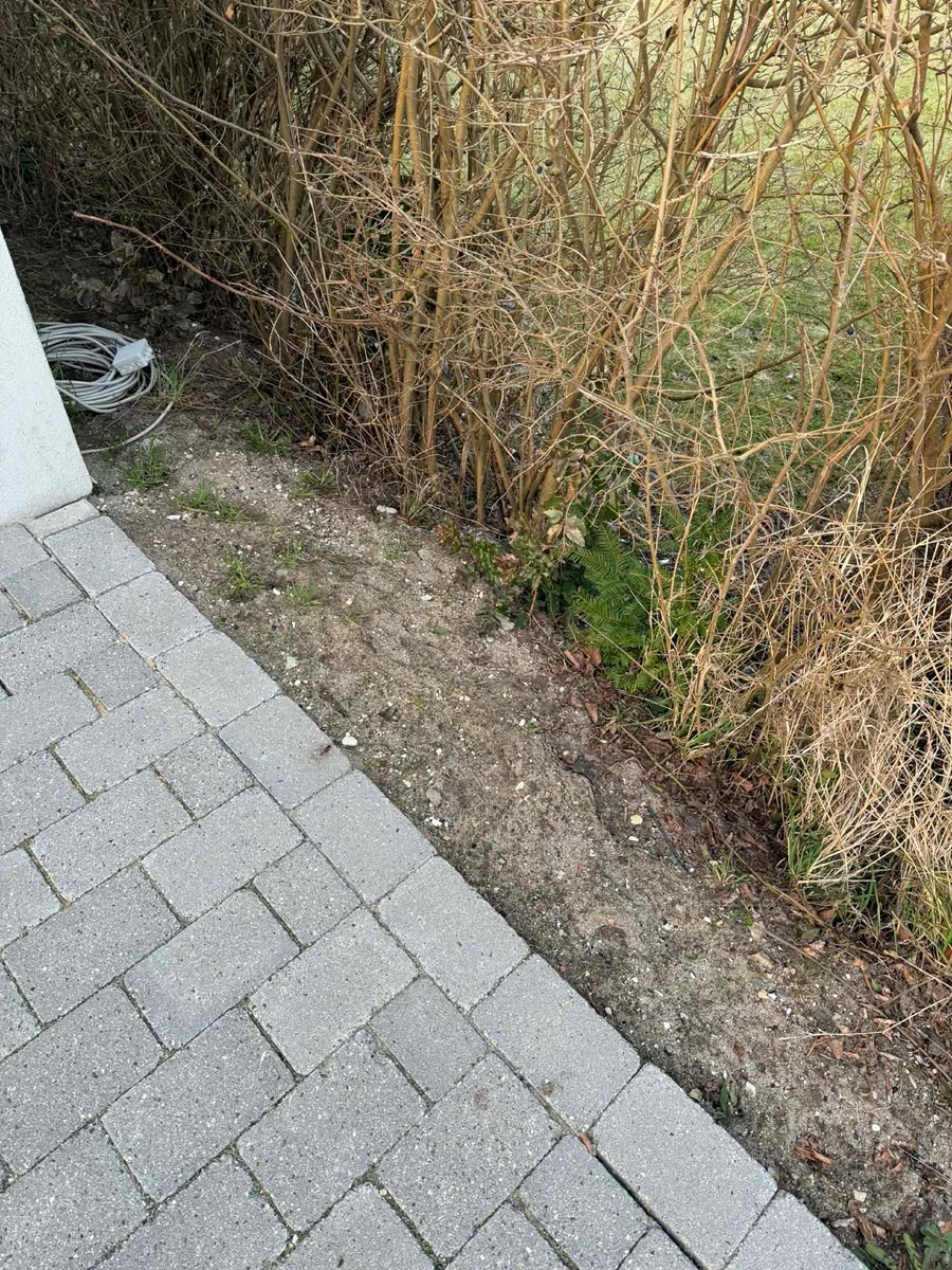

Indkørslen som ses på billedet bruges ikke fast/dagligt til biltrafik. Der er ca. 60 cm mellem indkørsel belægning og skel.

Jeg læser det som om i er bange for at skrænten skrider efter i har bygget hegnet, eller vil i konvertere skrænten til "et lodret fald" med støttemur?
Skrænten ser ud til at have ligget der i mange år, den er ikke så stejl, så den skal nok bliver hvor den er :)
Jeg har ikke hegn i skrænt, men har en del skrænter på 80-100cm i højden af alm jord/ler. Så længe hældningen er nær 1:2, jorden har sat sig og der er beplantning, så bliver den hvor den er.
Så jeg ville bare bygge et helt almindeligt hegn i skel som ser ud som i finder pænt ;)

Hej Mads
Du har fuldstændig ret. Bekymringen går på om det over tid vil skubbe sig. I dag ligger der nogle store sten under hækken (for at holde på jord, antager jeg) og disse skal fjernes, og da det er en lille skråning, om det så stille og rolig kunne arbejde sig ud. Der er reelt ikke noget til at holde på jorden.
Naboen (lav grund) har ikke noget imod at få lidt ekstra jord på i hans side, så vi er ikke ude i, at det skal være lodret. Det er ene alene, at vi ikke står om X antal år, med et hegn hvor de nederste planker, er presset ind imod haven, fordi jorden skubber på bagfra.
Skrænten har være der siden 1970, så den har da ligget der lidt tid ja.
Det ville uden tvivl være lettest, hvis vi blot opsatte et hegn med lange stolper - men det kan jo ikke undgås, at de nederste planker, så vil være under terræn på den ene side.
Men tusind tak for input
/Dan
